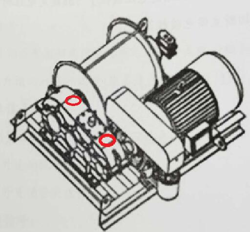

二、待测目标设备监测点位(图一)
1、起升机构由电机+减速机+滚筒构成
2、振动安装点位为:减速机高速轴径向(靠近电机的驱动端)
减速机低速轴径向(靠近滚筒处)
3、传感器类型:三轴向加速度传感器
4、转速安装点位为:电机与减速机连接处转轴

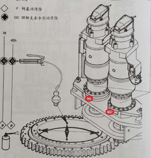

三、回转系统待测目标设备监测点位(图二)
纳入监测范围的回转系统如图所示,回转机构使得起重机的回转部分绕其回转中心 ,实现回转运行的机构。由驱动装置、传动装置和回转支承组成。驱动装置的动力经传动装置的输出小齿轮传至固定在车架上的大齿圈,实现转台绕其回转中心线转动。

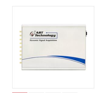

3、USB8814振动采集卡(图三)

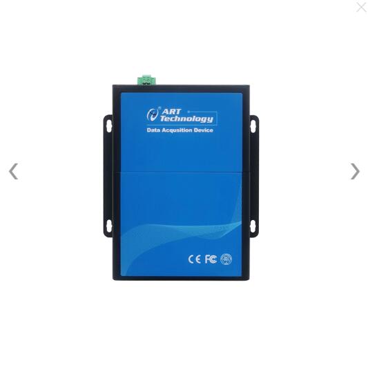

4、USB2398计数器采集卡(图四)
