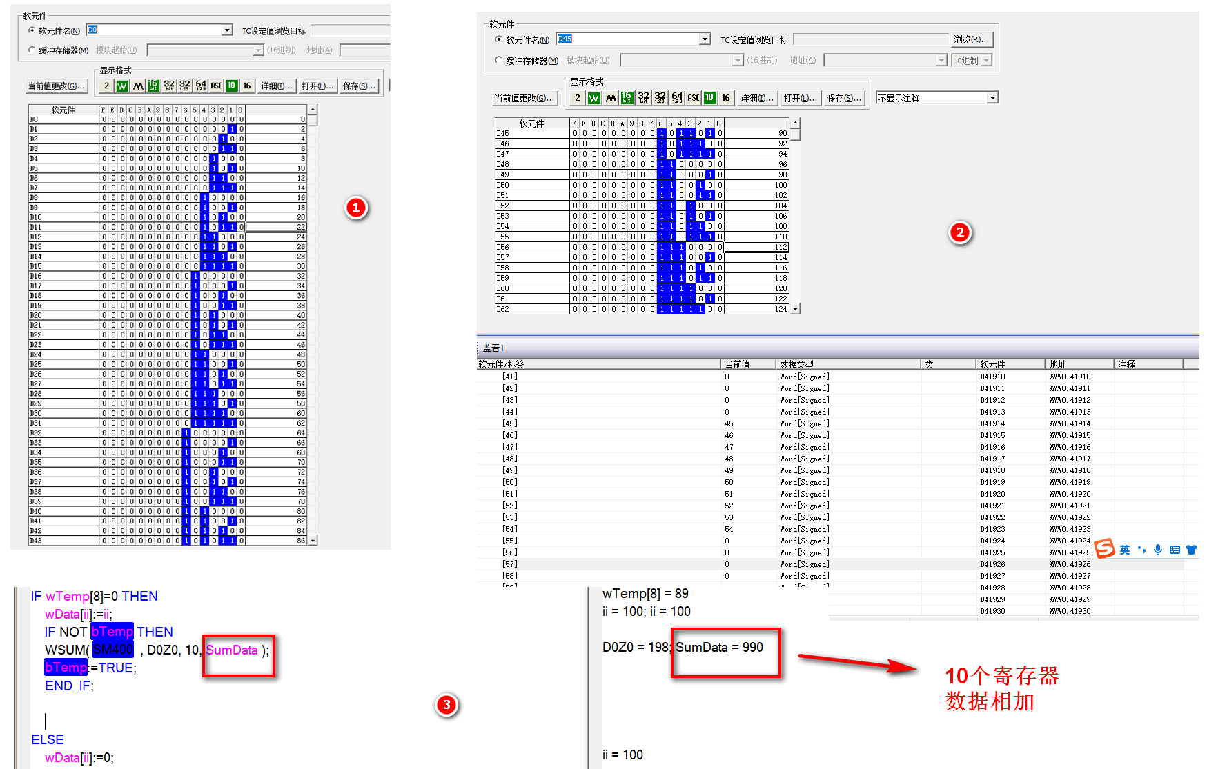

大概写了下,还有待优化地方,讲下我的思路,不知道对不对,欢迎指正
1:给100个寄存器赋值
2:算出10组寄存器的平均值
3:检查取平均值较接近的10组
4:检索出10组的寄存器地址
5:10组相加与目标值比较
1151847703
169 个
1527 点
2505 分
在线时间: 147(小时)
2016-11-17
2026-05-07
查看1151847703的
发表于: 2023-09-08 09:38
全看

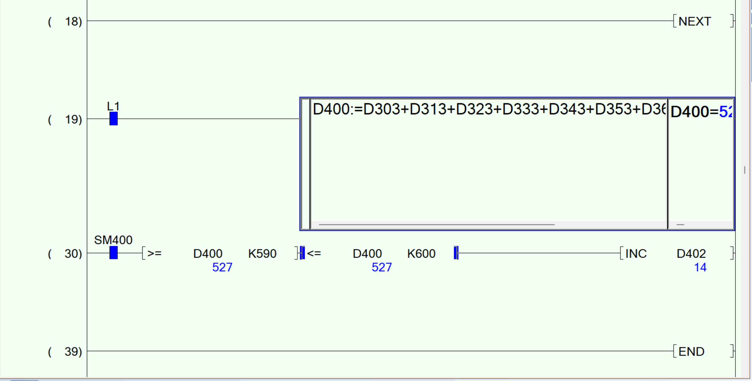

还有个办法用随机,取余数,限制数字范围,余数结果给变址Z0,例如
D400:=D0Z0+D0Z1+D0Z2........;
当D400的值在目标范围内,将10个变址保存起来,
变址的编号得出寄存器,用随机总会有相等的时候,要注意下10组变址不能重复
如图
在N个寄存器中,选出来M个寄存器,使其数值等于我设定的某一个数值
