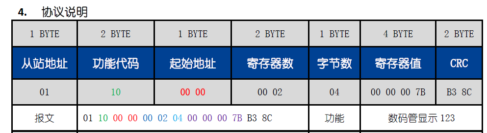

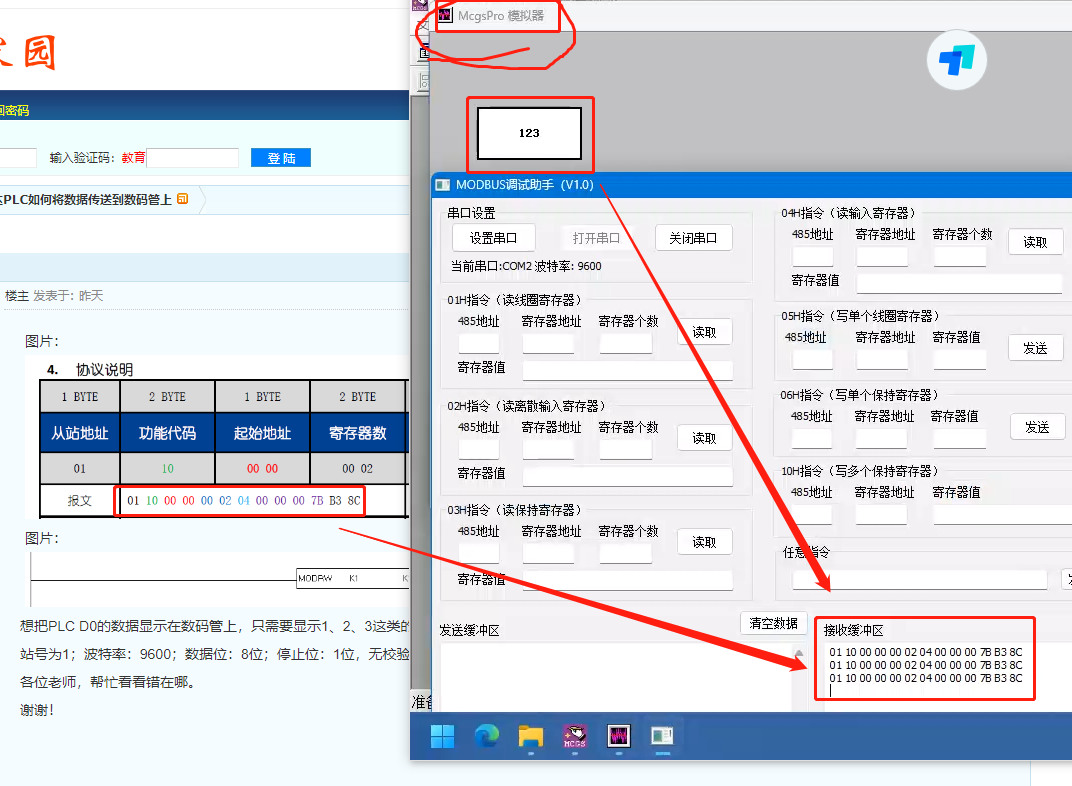

想把PLC D0的数据显示在数码管上,只需要显示1、2、3这类的整数,弄了好久,没有成功,不知道错在哪里。
站号为1;波特率:9600;数据位:8位;停止位:1位,无校验。
各位老师,帮忙看看错在哪。
谢谢!

最简单还是用触摸屏中转一下
