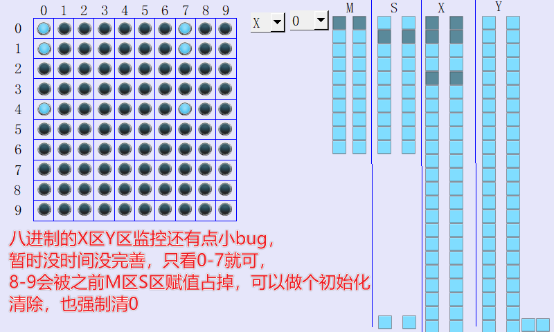

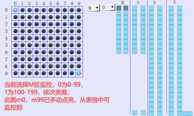

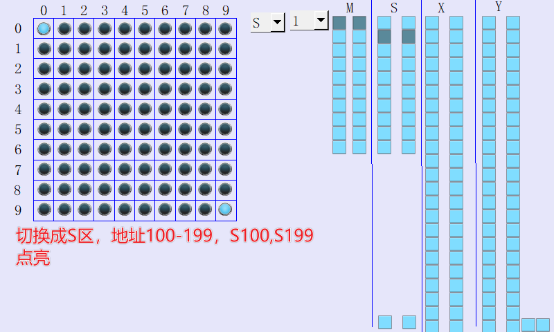

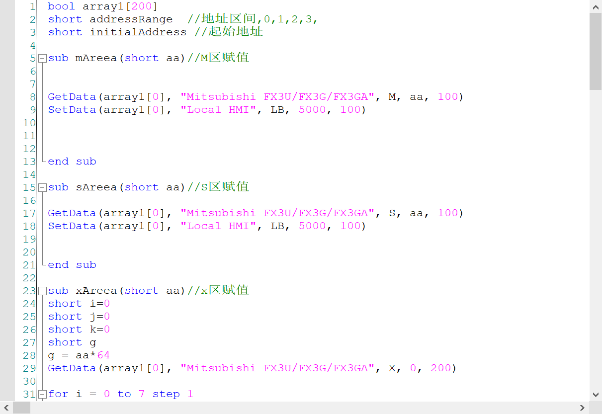

因为工作的时候,看别人写的程序,用M做流程,还跳来跳去,有些PLC监控还只显示on和OFF,找起来太费眼,因此花了点时间用宏做个监控页,此触摸屏程序做了常用的地址区间,可以自己增加,M区只监控到m0-m999,s0-s999,八进制的x和y,监控200个点,十进制的xy就做的和m s区一样。效果如图片显示
