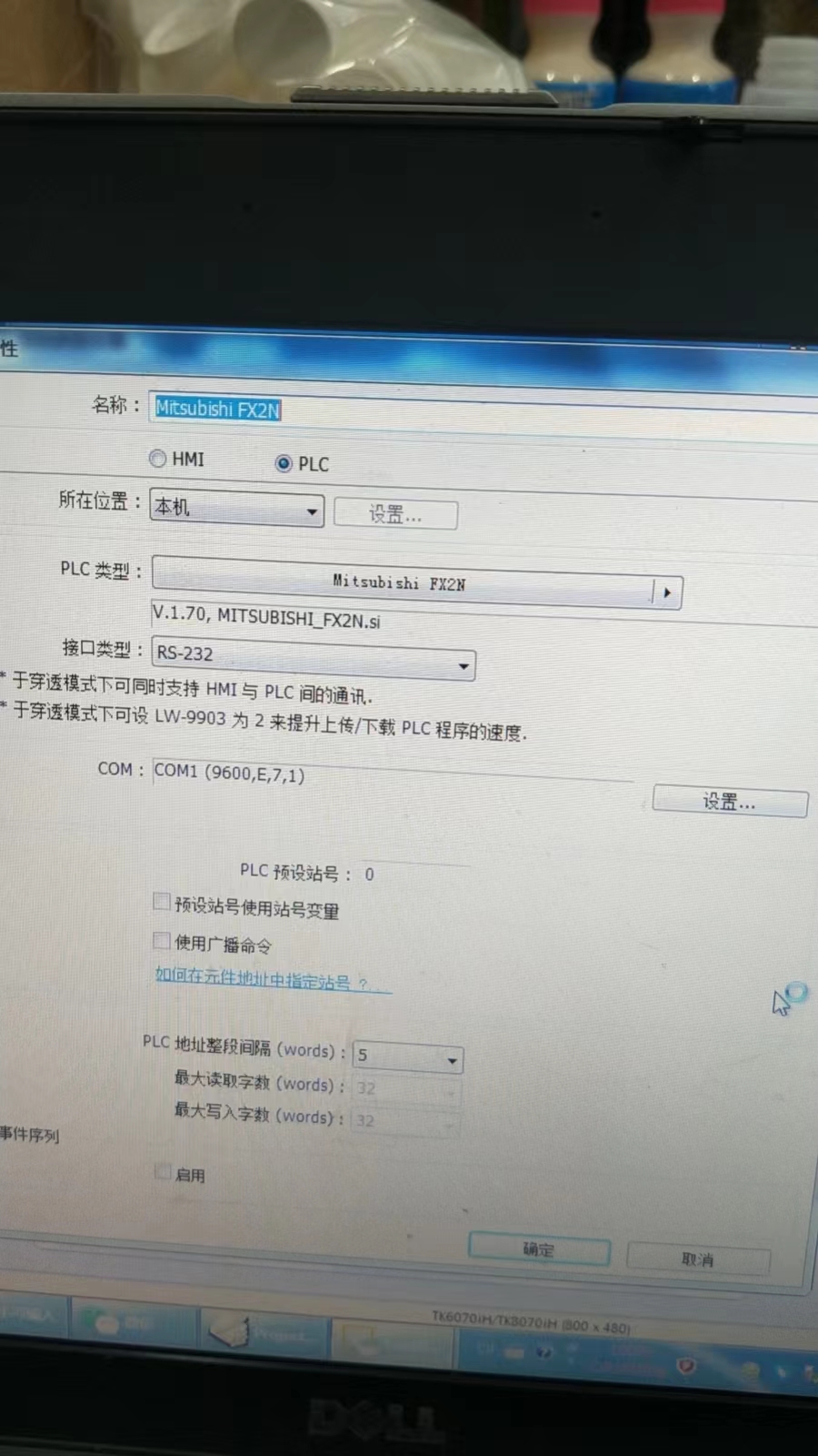

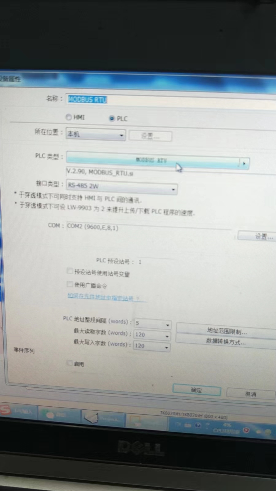

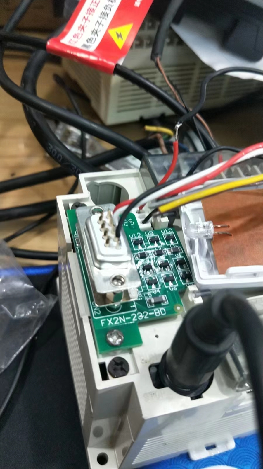

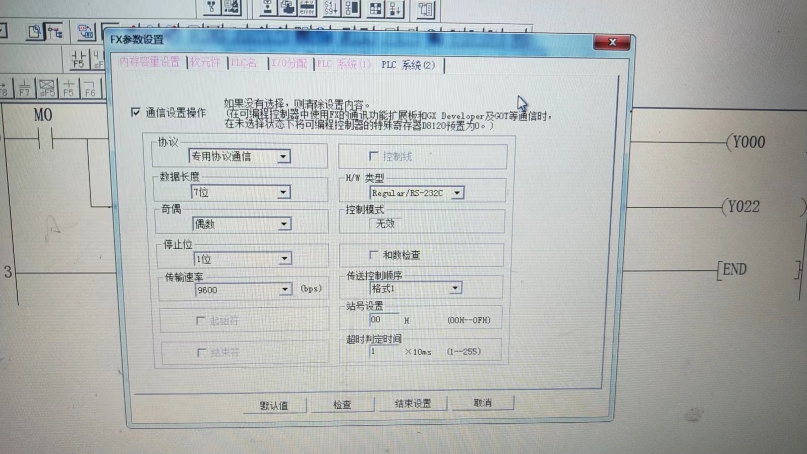

威纶触摸屏tk6070,c0m1口与fx2n通过rs232连接不上.com2口与温度模块485已经连上.2n与触摸屏rs232为什么连不上.
