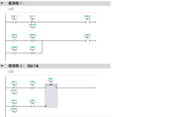

引用第13楼zorroek于2023-07-20 15:32发表的 Re:新人傻问  请多多指教  谢谢 :
已经瞬间复位和置位一次了吧!
Q0.1是复位优先的  且前面有Q0.1的常开/常闭点互锁。现在情况是复位不了

15楼  发表于: 2023-07-20 15:44
试试这个

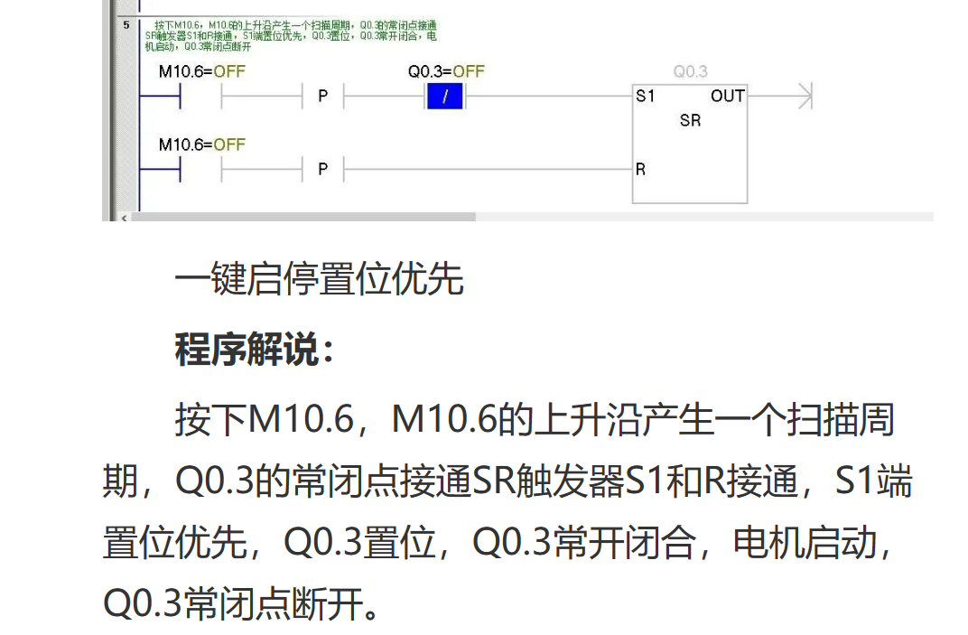

16楼  发表于: 2023-07-20 15:46
这还有个

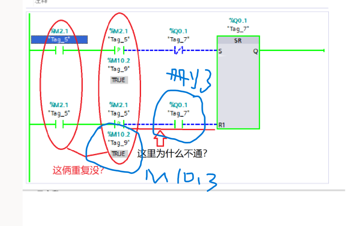

17楼  发表于: 2023-07-20 15:49
上升沿有储存位的    你的两个都是m10.2     是一个位     下面的换成M10.3试试

引用第17楼flyinglin于2023-07-20 15:49发表的  :
非常感谢  我再试试

19楼  发表于: 2023-07-20 16:43
前面的是多余的,后面的两个上升沿状态存储位要不一样。改其中的一个M10.2就行了。脉冲你眼睛看不到的。

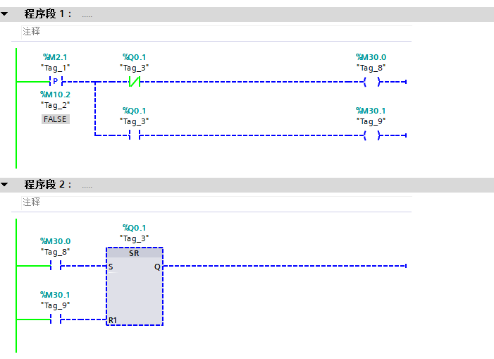

20楼  发表于: 2023-07-20 17:18
您是一个人才啊,你的初衷是不是做1键启保停啊

22楼  发表于: 2023-07-20 18:28
引用第20楼何启海于2023-07-20 17:18发表的  :
是滴  大佬  就是想用不同的方法 转换思路   就卡壳了 嘿嘿  新手一枚  让大佬见笑了  请多多指点
