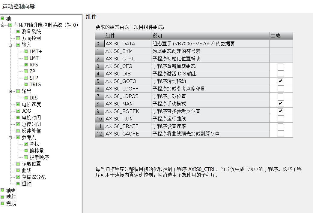

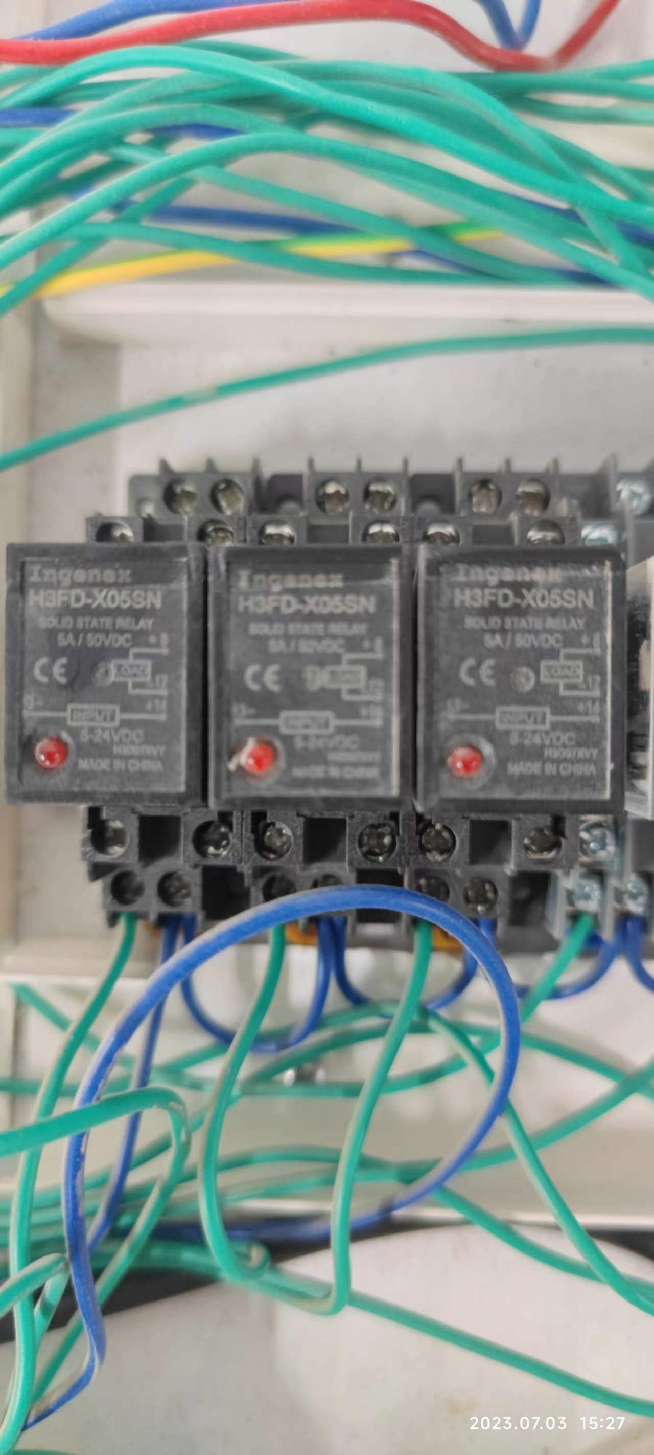

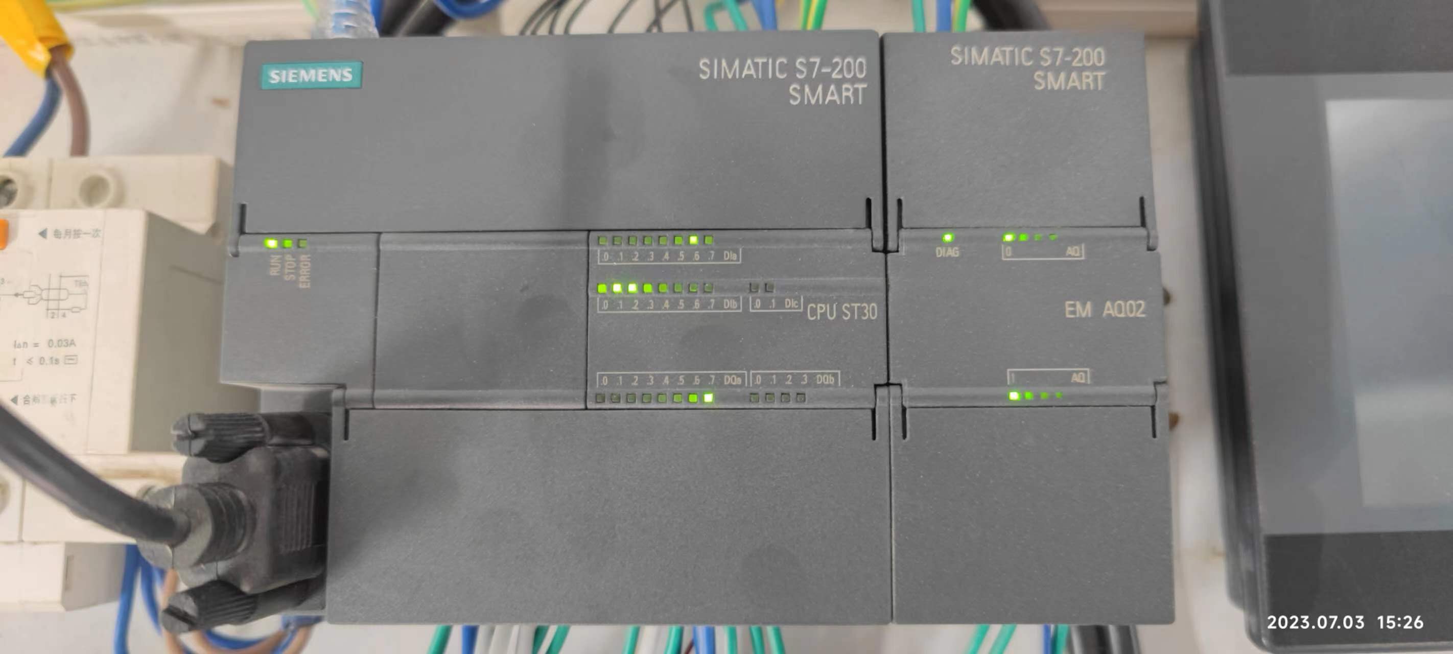

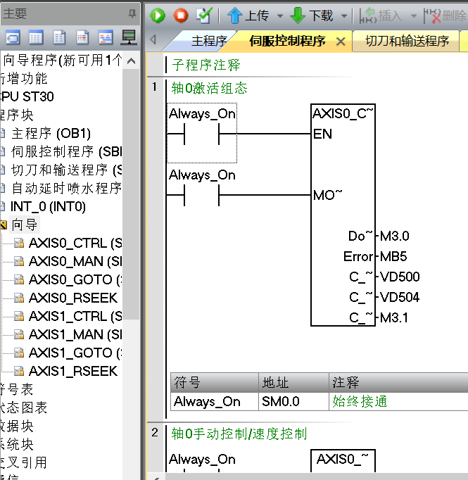

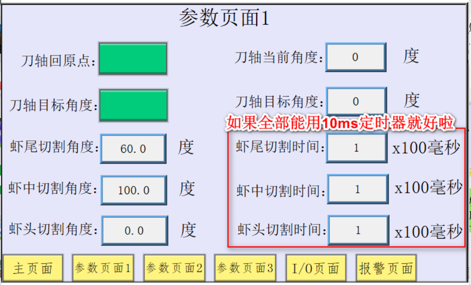

1、流程描述:传送带侧面装有感应器,感应到虾来伺服电机快速启动控制刀轴下降切割虾(伺服轴头装有凸轮(偏心轮),转角度控制切割深浅)。虾是按如下分类分批次放料的(如:此批次放尾不切、头和中间都切的一批,送料时,规定虾尾朝前、虾头朝后,一只一只虾的放料,2只虾之间间隔时间大约400ms-500ms),切完一只复位最高位(原点)等待切下一只虾。可根据虾的长短大小控制切割时间和深浅。
2、切割分类:1)、尾不切、头和中间都切。 (功能实现后再分细类)
                        2)、尾不切、头不切、中间切(功能实现后再分细类)
                        3)、头不 切、尾和中间切。   ( 功能实现后再分细类)
3、按目前常规虾预计切割整条虾共需用时约100ms:虾头-----用时约20ms   ;虾身(中间)-------用时约70ms ;虾尾-------用时约10ms(不知响应速度是否能达到 ?)
4、工控件: 1、PLC----西门子200smart  ST30
                     2、触摸屏------威纶通TK8071IP
                     3、固态直流控直流继电器(响应1ms)
                     4、伺服j电机用普通交流220V输入  3000r/min
要求在触摸屏上按切割分类分别设置操作(包括时间控制)
是否可实现此功能?求大师指导,谢谢哦。

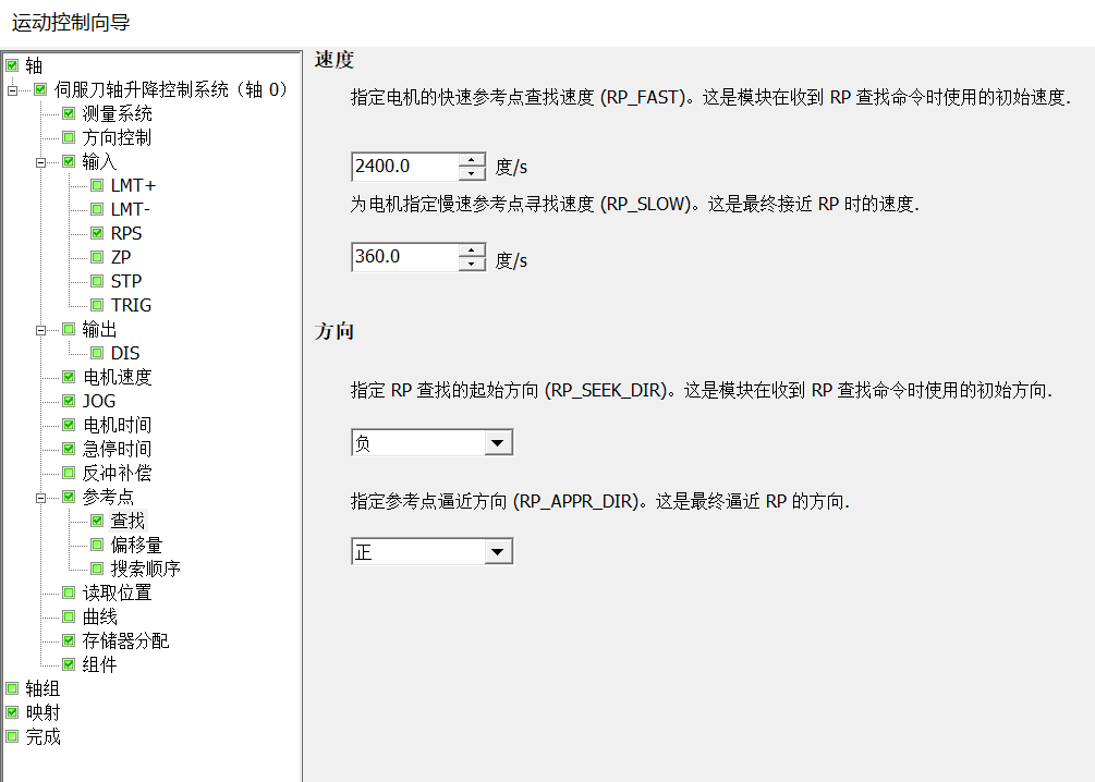

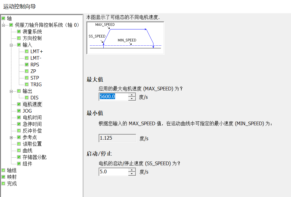

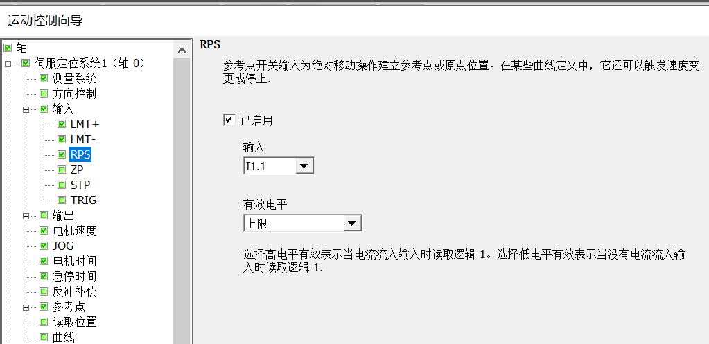

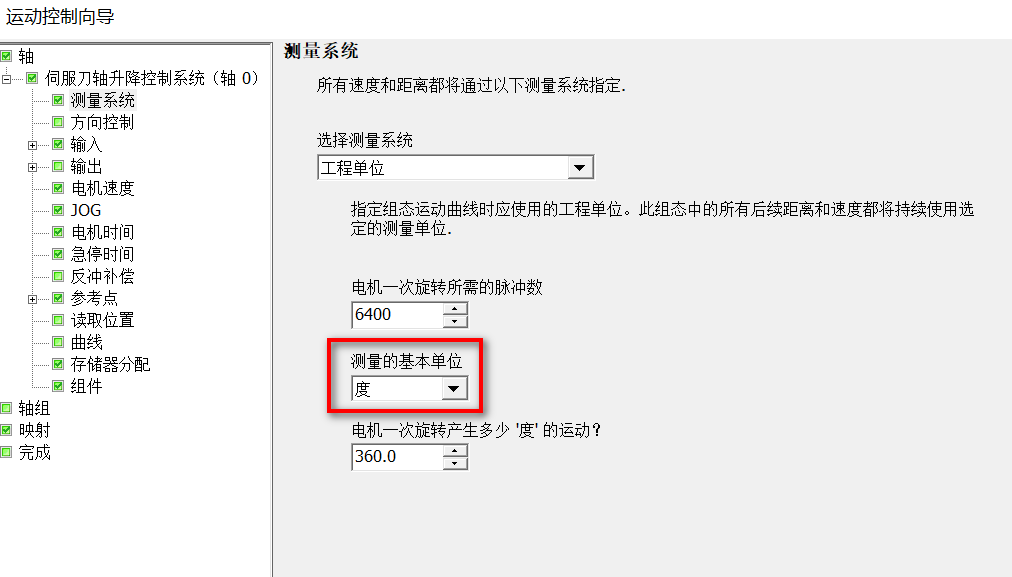

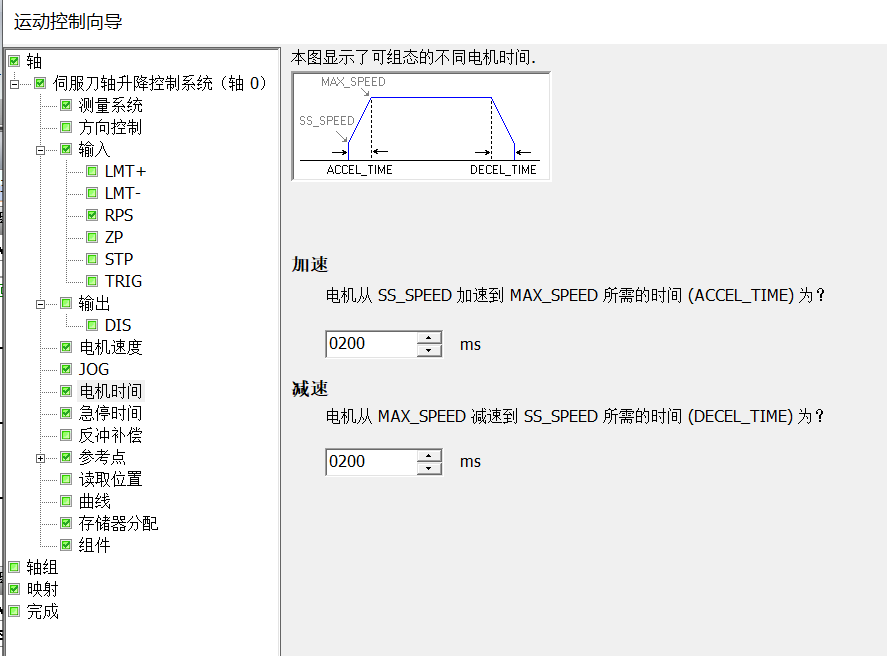

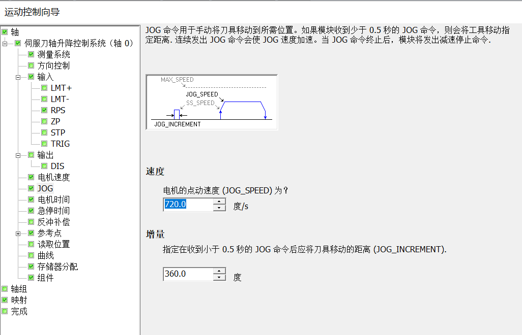

有路过的大神麻烦指导一下,现在已做好伺服运动向导程序:

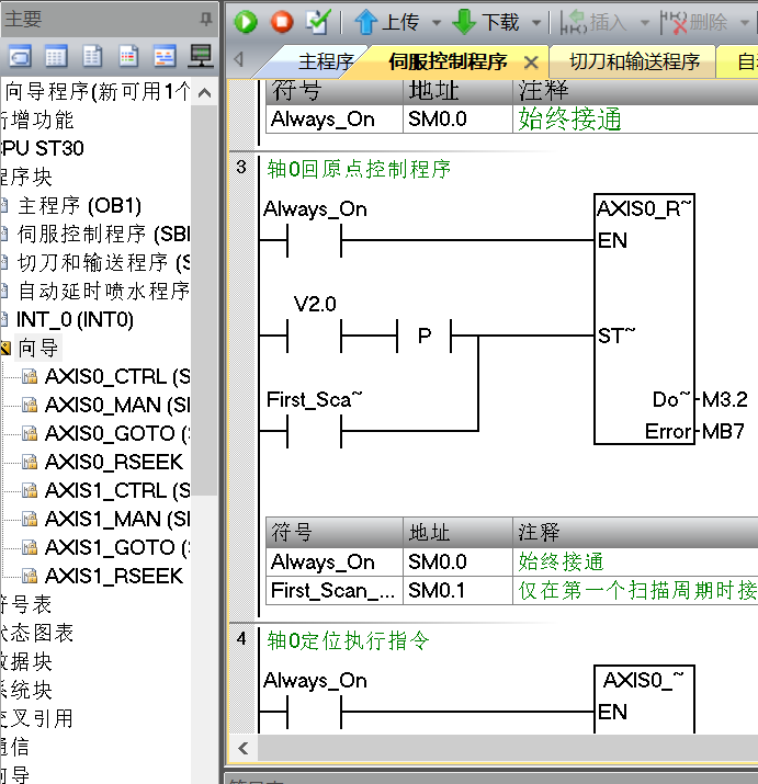

引用第15楼二手工控电器于2023-07-06 08:05发表的  :
价格便宜是真,加密只能防君子,小人是防不住.

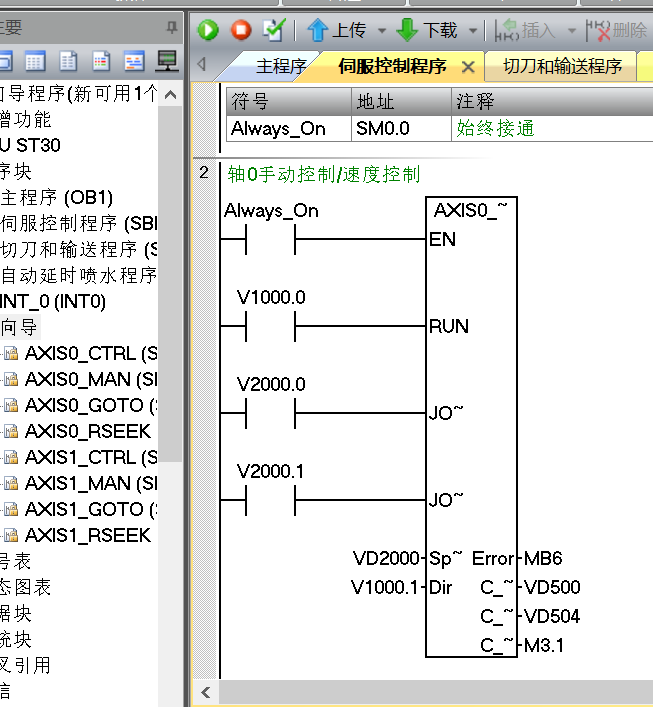

大师,现在编程思路还不成熟,如何在感应后自动下降到设定角度(切割深度)?如何自动回原点?如何分类设定控制?这些都不太明白啊,可否赐教?谢谢哦。

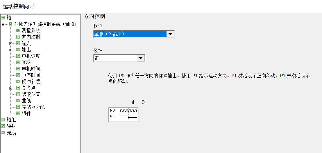

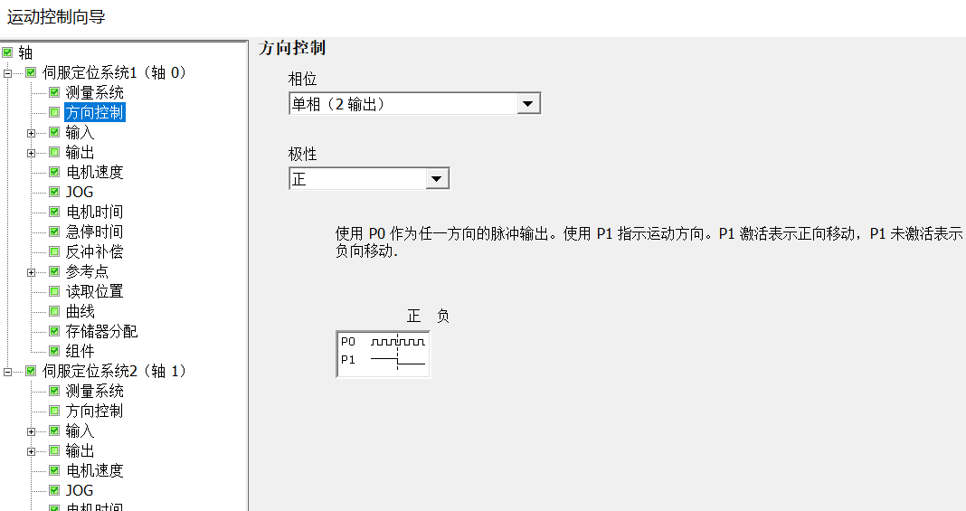

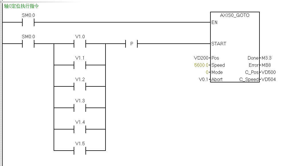

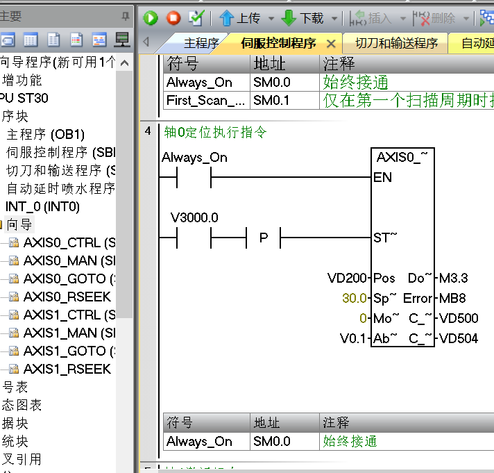

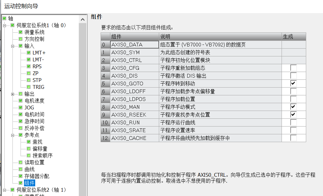

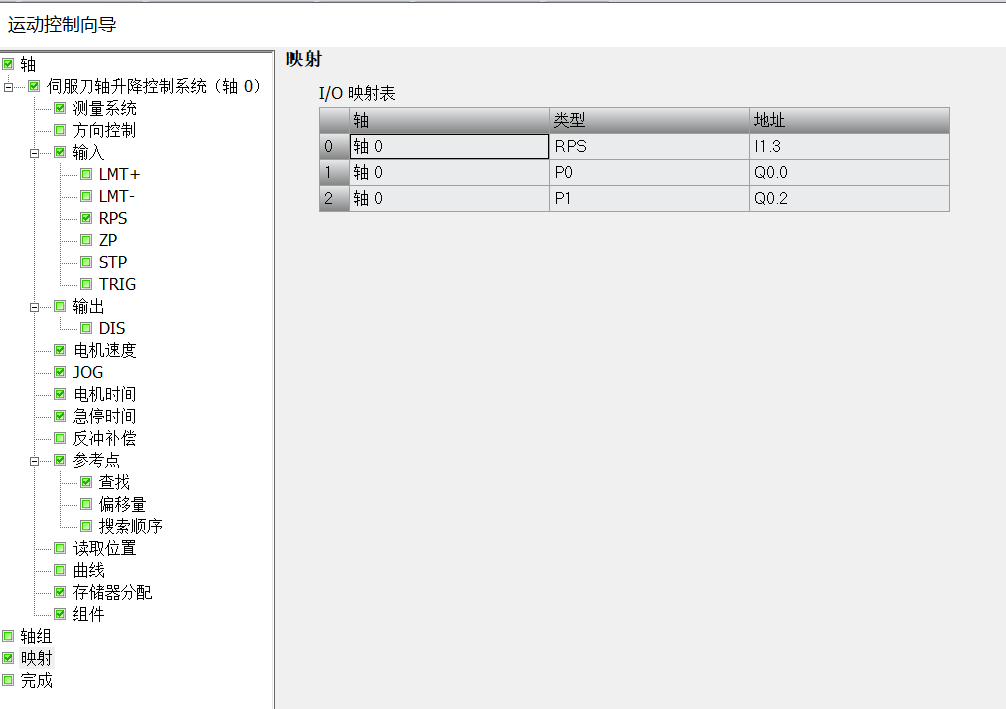

11楼  发表于: 2023-07-22 15:40

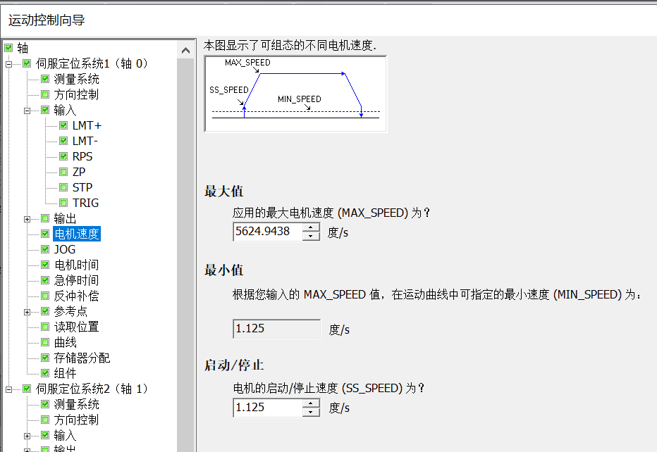

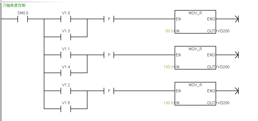

各们大师,伺服控制轴摆角度问题(3个角度),测试程序有动作,但转动角度很小(不按设定角度转),而且不是同一个方向转的(一正二反),请问什么原因啊?
