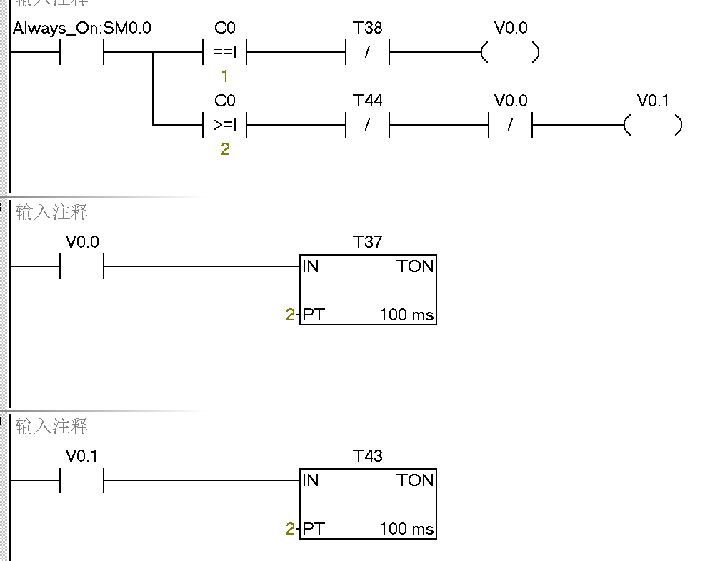

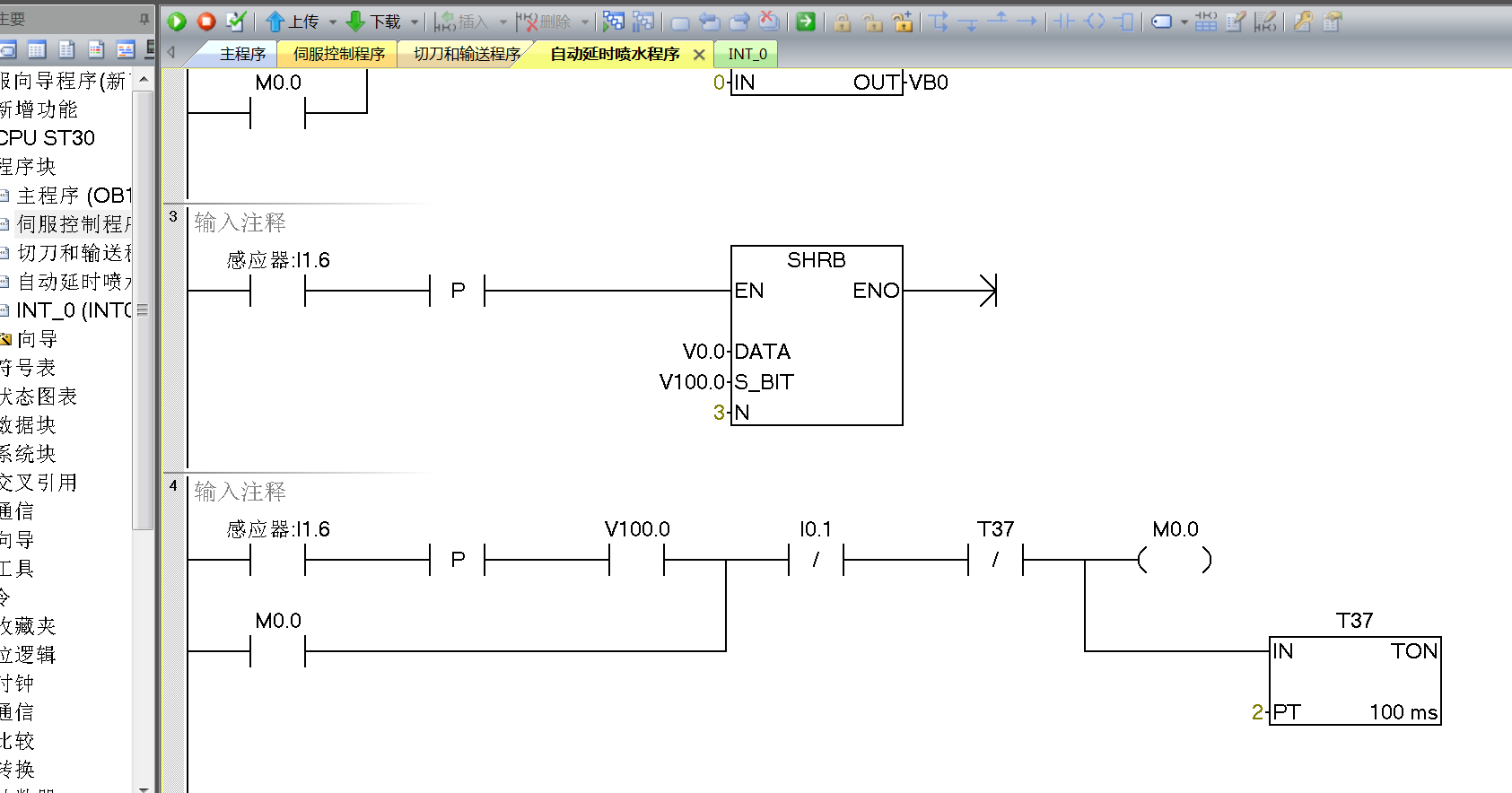

根据我的测试,如果入料间隔小于喷水时间,后续连续送料喷头根本没有关闭的时候。

13楼  发表于: 2023-05-15 15:48
引用第12楼工控小c于2023-05-15 15:26发表的  :
是的,因为目前是人工送料,所以也要考虑送料时间大于喷水时间的时候,后续会慢慢用机械手代替人工送料。

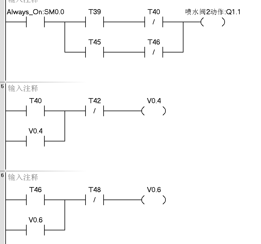

14楼  发表于: 2023-05-15 15:53
引用第11楼风再起时于2023-05-15 15:16发表的  :
测试如图所示:
你复制的这段发出来我看下。估计是循环到最后一次喷水等待时间的起保停位没给vb0写1 致使 vb0全部复位,寄存器以0做循环就没有后续的起保停位的循环。
[ 此帖被中棉油脂在2023-05-15 16:02重新编辑 ]

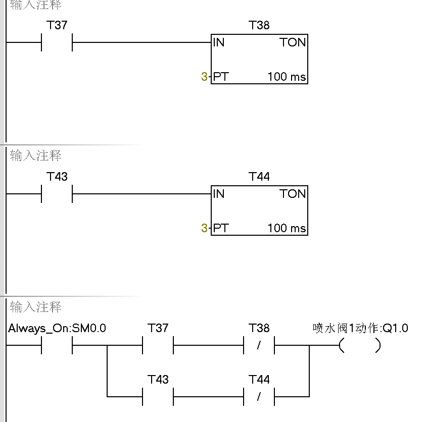

15楼  发表于: 2023-05-15 16:03
你去了解一下200SMART的先入先出怎么做按我的思路就很容易的,前面那哥们用的移位指令在高速送料的时候我觉得行不通,比方一号阀动作还没结束就有新料移位了然后就错乱了,移位指令要等所有工位完成了再移位才是对的

16楼  发表于: 2023-05-15 16:26
引用第14楼中棉油脂于2023-05-15 15:53发表的  :
您好,是不是这些?

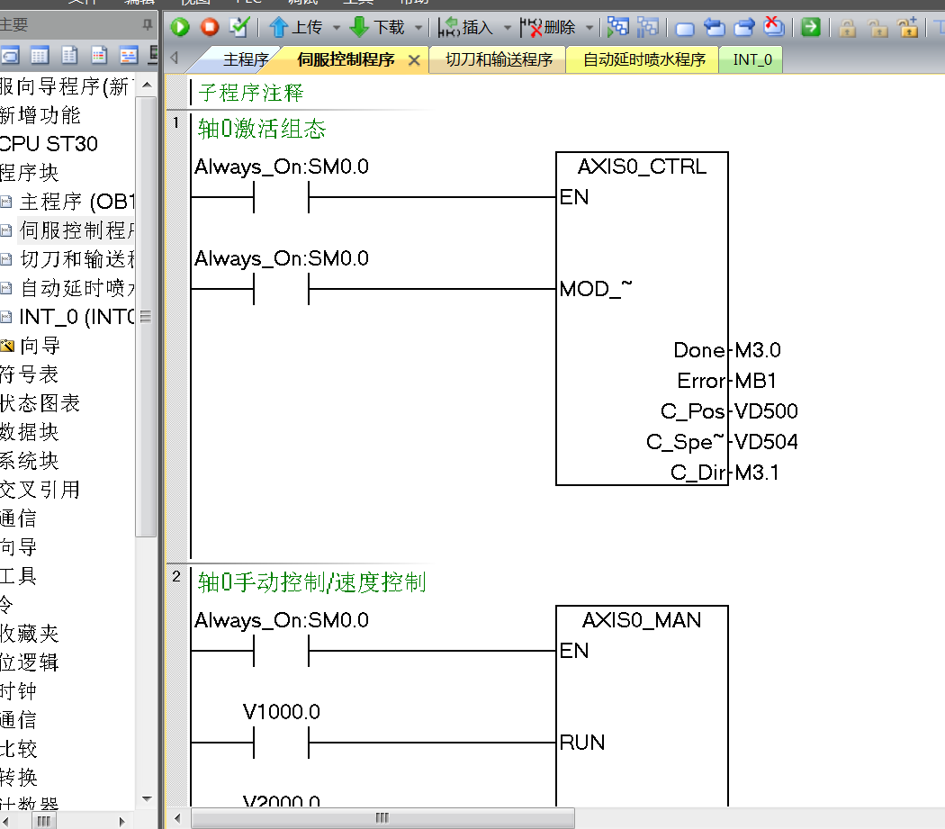

18楼  发表于: 2023-05-15 16:37
您好,三个程序都在里面了,方便时帮忙看下,谢谢哦。
附件: 伺服向导程序(新可用1个感应).rar (18 K) 下载次数:4

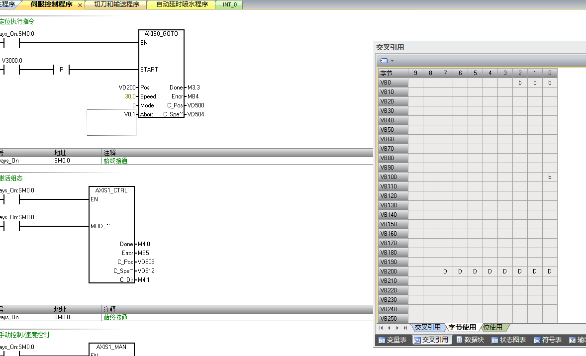

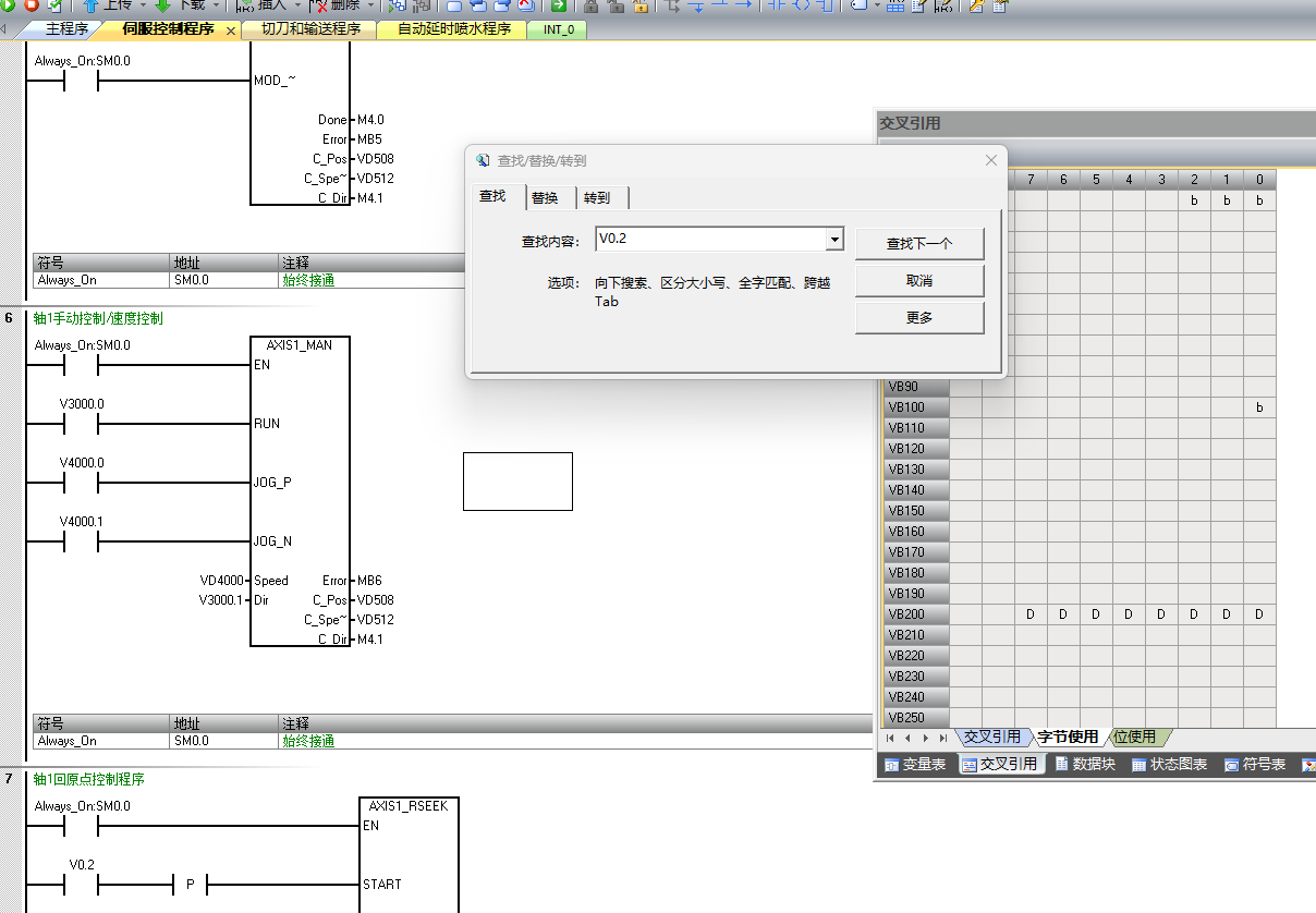

19楼  发表于: 2023-05-15 16:40
引用第18楼风再起时于2023-05-15 16:37发表的  :
程序单独测试可以,复制在一起就不行,地址冲突检查过了,就不知与扫描周期有关么?

20楼  发表于: 2023-05-15 17:04
你的vb0区有地址重叠。V0.1,V0.2用在了私服控制上。我给你改了VB10的地址你在试试
附件: 伺服向导程序(新可用1个感应).rar (18 K) 下载次数:8

    21楼  发表于: 2023-05-15 17:12
    引用第20楼中棉油脂于2023-05-15 17:04发表的  :
    好的,谢谢。

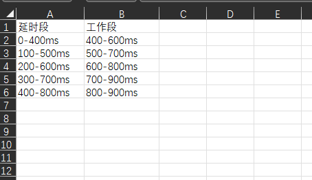

    23楼  发表于: 2023-05-15 21:29
    每个进料存在喷水时间重叠,阀门得一直工作。需要先优化下工艺流程。
