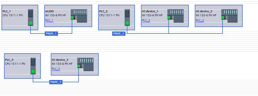

复议11楼,绝大多数是都是这样做,楼主明显对西门子的S7通信不太熟

niningtt
1226 个
3555 点
1042 分
在线时间: 464(小时)
2010-08-24
2026-05-25
查看niningtt的
17楼
发表于: 2023-03-25 14:45
CPU与CPU通讯,和所挂ET200SP没关系
在你工程里编译不通过,你可以设置在同一子网下,只要IP不冲突就可以
通许就按西门子标准协议搞就好了
longergkrjy
140 个
259 点
37735 分
在线时间: 445(小时)
2015-08-11
2026-01-20
查看longergkrjy的
18楼
发表于: 2023-03-25 17:25
实际是 这样的,大家看看能不能有什么好的方法

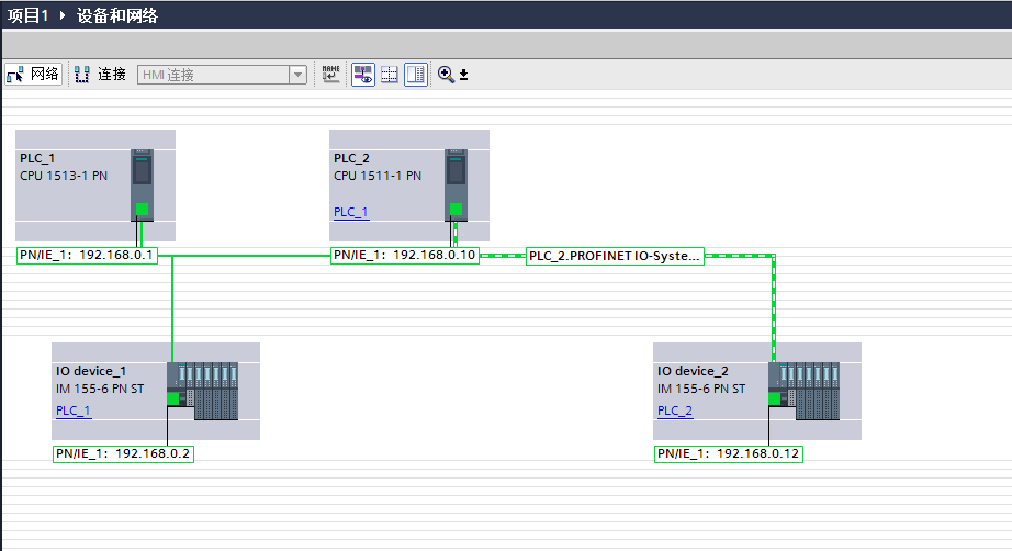

小蜜蜂
你让我滚,我滚了。你让我回来,对不起,滚远了...
1402 个
1535 点
13520 分
在线时间: 2251(小时)
2008-03-19
2026-05-23
查看小蜜蜂的
19楼
发表于: 2023-03-25 17:32
都组态到一个网络里面,然后1500之间用S7通讯,就这么简单。
longergkrjy
140 个
259 点
37735 分
在线时间: 445(小时)
2015-08-11
2026-01-20
查看longergkrjy的
20楼
发表于: 2023-03-26 10:37
组态在同个网络里,提示增加路由器呢。这是怎么回事呢。
zhaoyong88zj
154 个
1397 点
9805 分
在线时间: 1267(小时)
2015-07-24
2026-05-25
查看zhaoyong88zj的
21楼
发表于: 2023-03-26 10:47
买个西门子PN/PN Coupler

eledesigner
懂一点点
2109 个
2377 点
3454 分
在线时间: 2554(小时)
2009-08-21
2026-05-25
查看eledesigner的
23楼
发表于: 2023-04-04 14:56
s7单边通讯,最简单了
