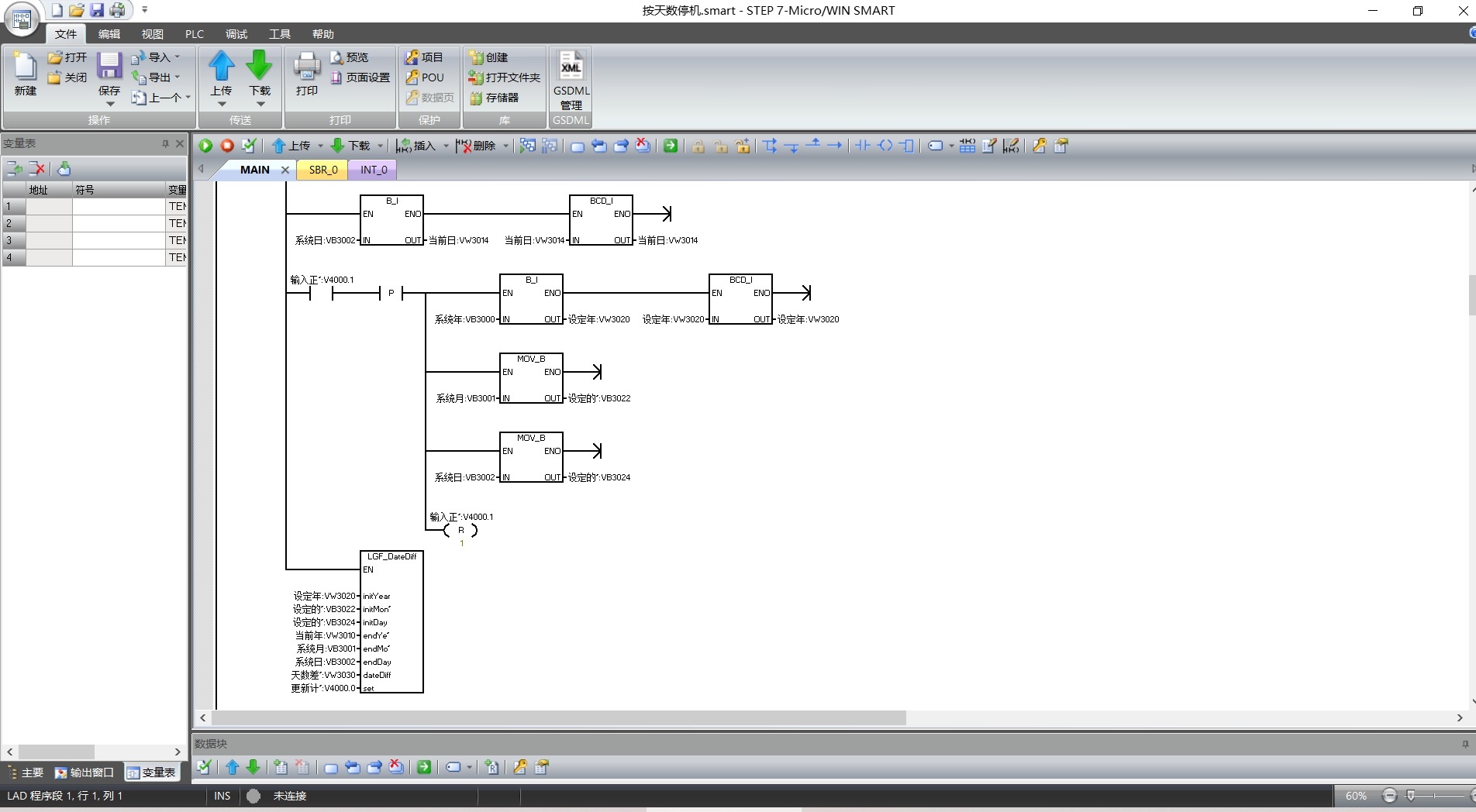

[attachment=281558] 正常做停机程序时是读取PLC实时时钟年月日数据,与设定的日期年月日做比较,大于等于后就代表已到设定的年月日日期期限。
但有的客户要求按天数来算,比如从今天起200天后停机,那用原来的日期对应到年月日就不好算了!
那现在就得用到PLC的一个库指令LGF_DateDiff,LGF_DateDiff指令可以用来计算2个日期之间的天数,如果起始日期比结束日期早,结果为正数,如果起始日期比结束日期晚,结果为负数。
STEP 7-MicroWIN SMART软件没有自带,得另外下载后再加载,程序压缩包里面我也一并附上,加载方法大家可以自行度娘。我是直接复制库指令文件到C:\Users\Public\Documents\Siemens\STEP 7-MicroWIN SMART\Lib 这个文件夹下面的
斗胆班门弄斧学习交流,不足之处多多指教,大师大侠们高抬贵手,勿喷勿喷
[attachment=281558]
