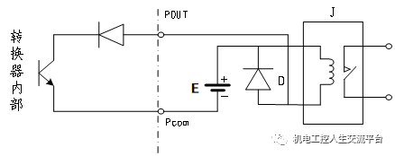

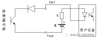

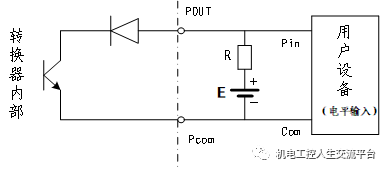

2、通过流量计的脉冲来进行累计。
   一般要求PLC具有快速DI点位,对于精度要求不高的,也可以用一般的DI点来采集。脉冲输出当量分成:0.001L,0.01L,0.1L,1L,0.001 M3 ,0.01 M3,0.1 M3,1 M3。用户在选择脉冲当量时,应注意流量计流量范围和脉冲当量相匹配。通过脉冲当量来自动累计。
    脉冲法接线方式:
数字输出接点,数字地线接点,流量方向接点,符号如下:
POUT  ------ 数字输出接点;
PCOM  ------数字地线接点;
