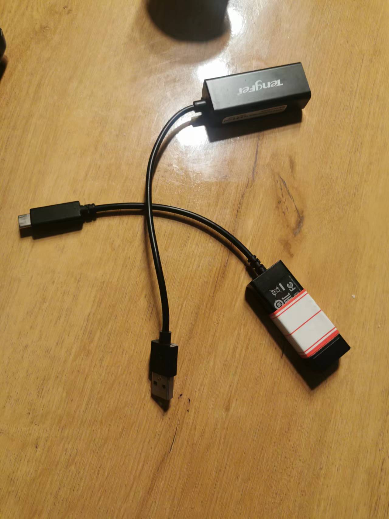

工作电脑是一台戴尔笔记本,最近网口损坏,准备使用USB转网口或Type-C转网口(买了2根),连接后驱动无异常,200Smart的LINK灯绿良(说明物理连接正常)但和200Smart连接无法搜索到CPU,PING CPU地址能通,看数据包接收数据偏少(相比发送),直接用转接口上网却是正常的。怀疑是连接线问题,把转接线接到联想笔记本的USB口发现能搜索到CPU,上传下载正常。改用Type-C转接口也正常。但插到戴尔笔记本就无法搜索到CPU(添加CPU方式通讯也不行),
可以确认的是:转接线正常、网段设置正常,能PING 通CPU,疑惑是戴尔笔记本用转接线难道不支持西门子PLC通讯码?

我买的Type-C转网口(两根),smart200,1200 两根都可以搜索到CPU,1200的也可以搜索到,但是在线监控时,总会出现断线。显示出错。WIN11 系统,2023双11买的全新本本。 现场 的时候监控调试的话。真的想用一锤子解决问题。
