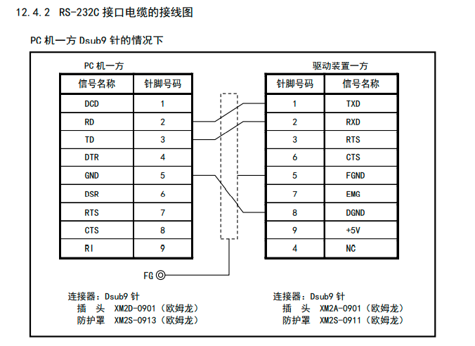

CKD DD马达,驱动器是AX9000TH,我用AXTOOLS软件连接的时候显示通信错误,他这个线必须是专用线吗?我用的232转USB连不上

问了CKD技术,需要把串口线改一下再用232转USB连接电脑
