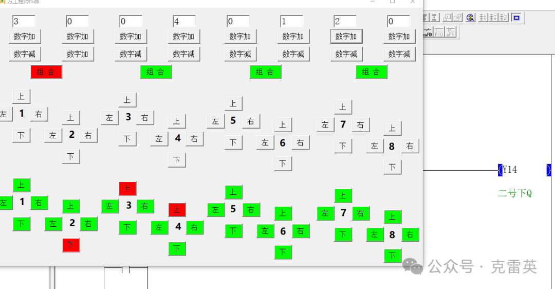

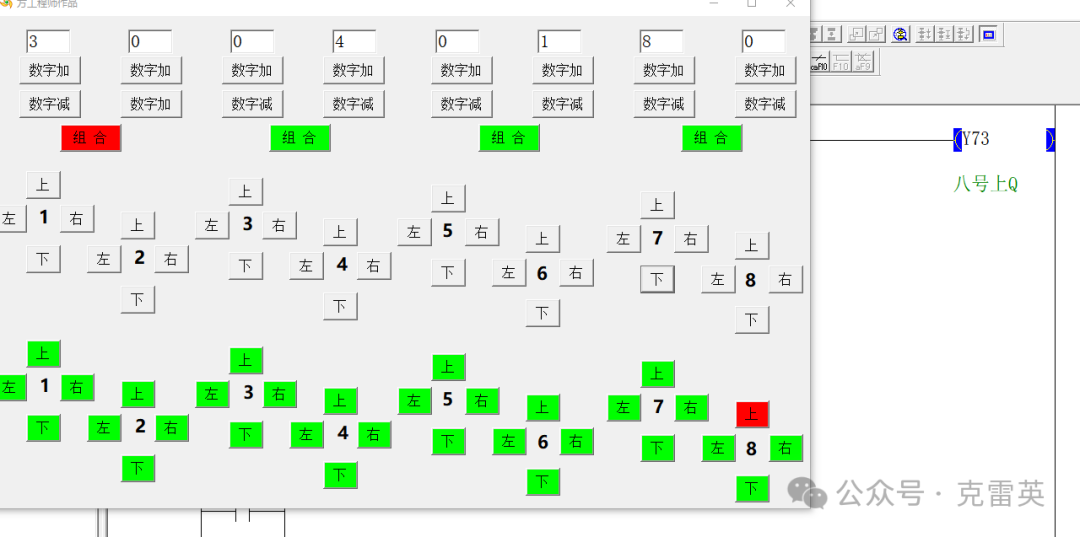

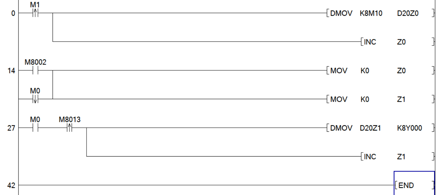

引用第26楼catywu于2022-12-10 14:28发表的  :
参考8楼的思路试了一下,看看是不是你要的效果?视频链接https://wormhole.app/KMnXR#V0Sj9rQOv5ehnzJoldBrJw
[attachment=274983]
大神,程序能发一份给我吗?谢谢!

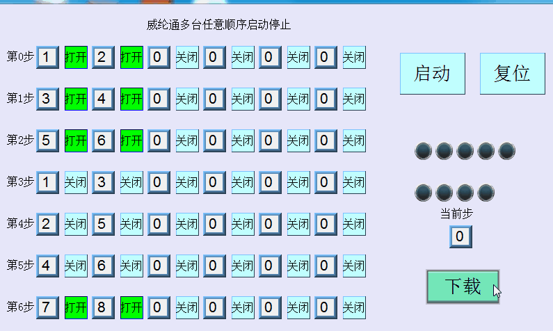

简单的赋值来控制逻辑顺序,改变赋值内容就可以改变逻辑顺序,最是核心思想。

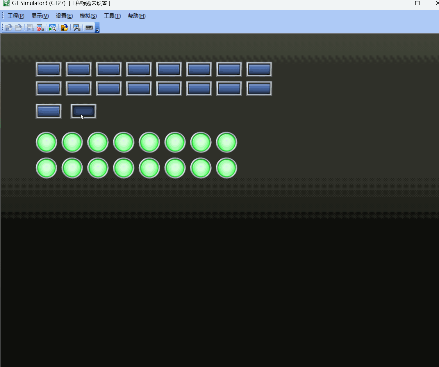

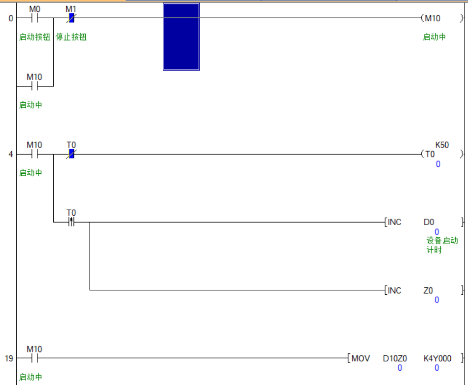

    屏幕没做,简单的写了下,感觉没那么麻烦啊

    引用第40楼卓发智能于2023-08-03 09:22发表的  :
    好像有道理

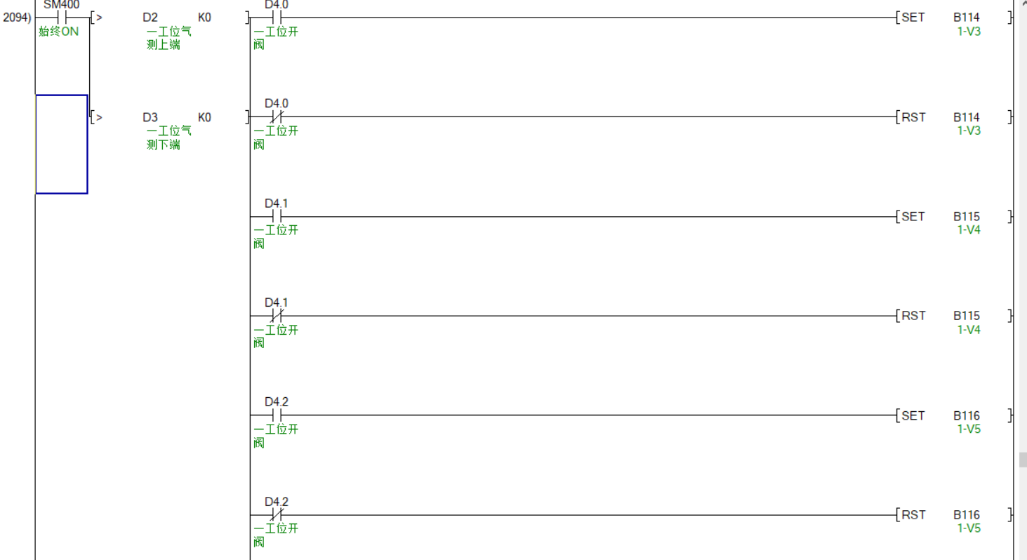

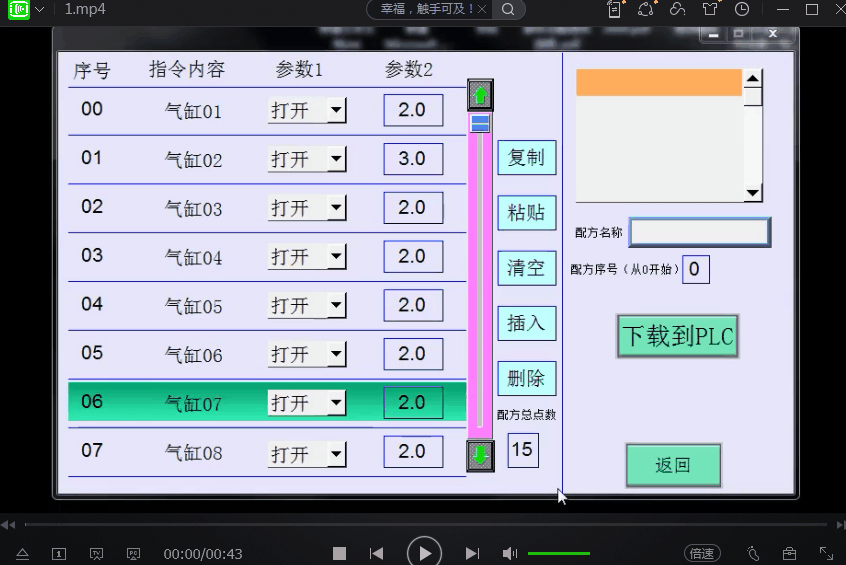

    最近刚接触变址寄存器,不知道这样的程序算不算实现题主要求,(没有做循环,只是一次性的)(可以记录需要动作的顺序)

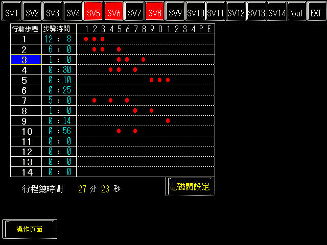

    那只有做配方,表格式操作。运行时有特殊要求吗

    先定义好各种可能的动作,再定义一堆变量对应气缸,然后✓X选择。思路大概这样
