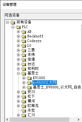

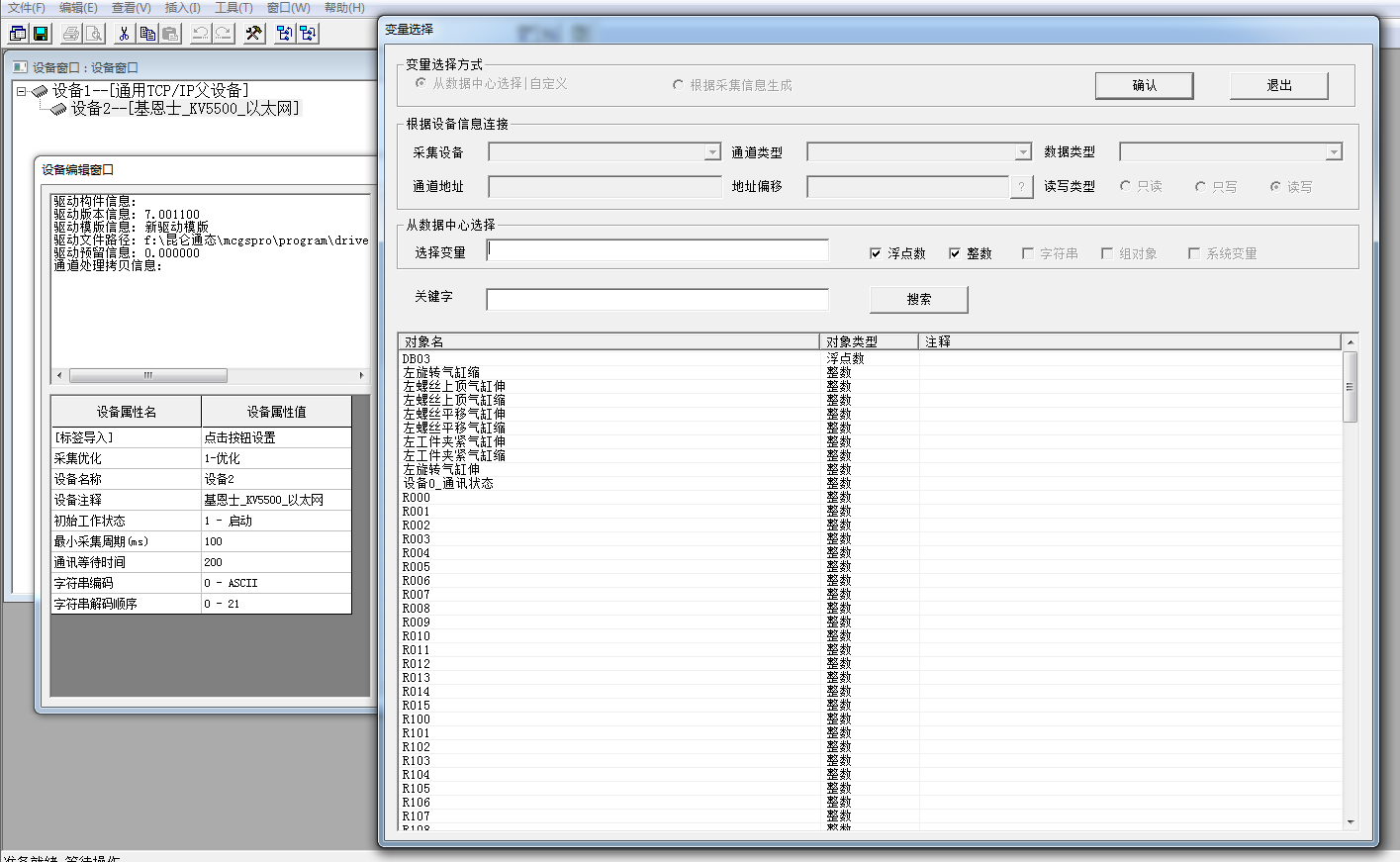

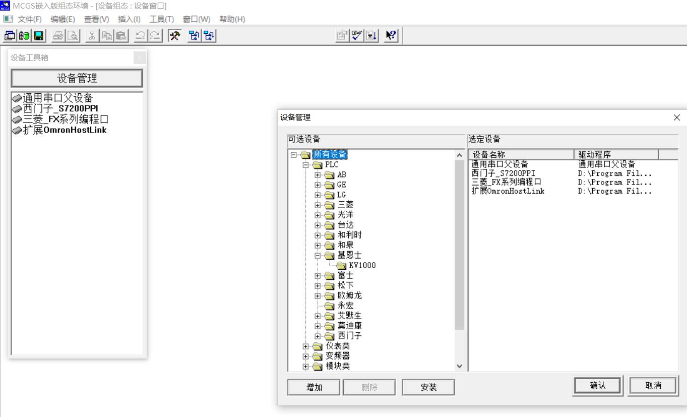

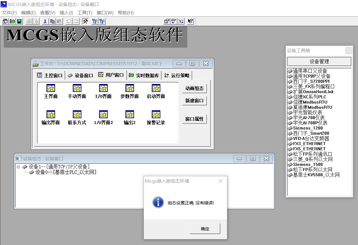

MCGSE7.7和McgsPro3.3.6.6353SP1.0对比了一下
MCGSE7.7版本里基恩士驱动型号只有一项KV1000。
McgsPro3.3.6.6353SP1.0版本里基恩士驱动型号有三项KV1000、kv5500以太网、基恩士_KV8000_以太网_自由标签。

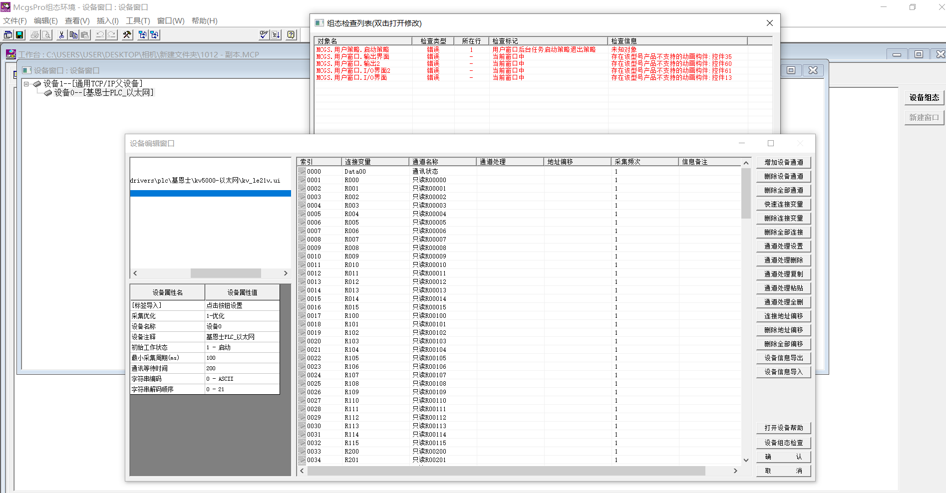

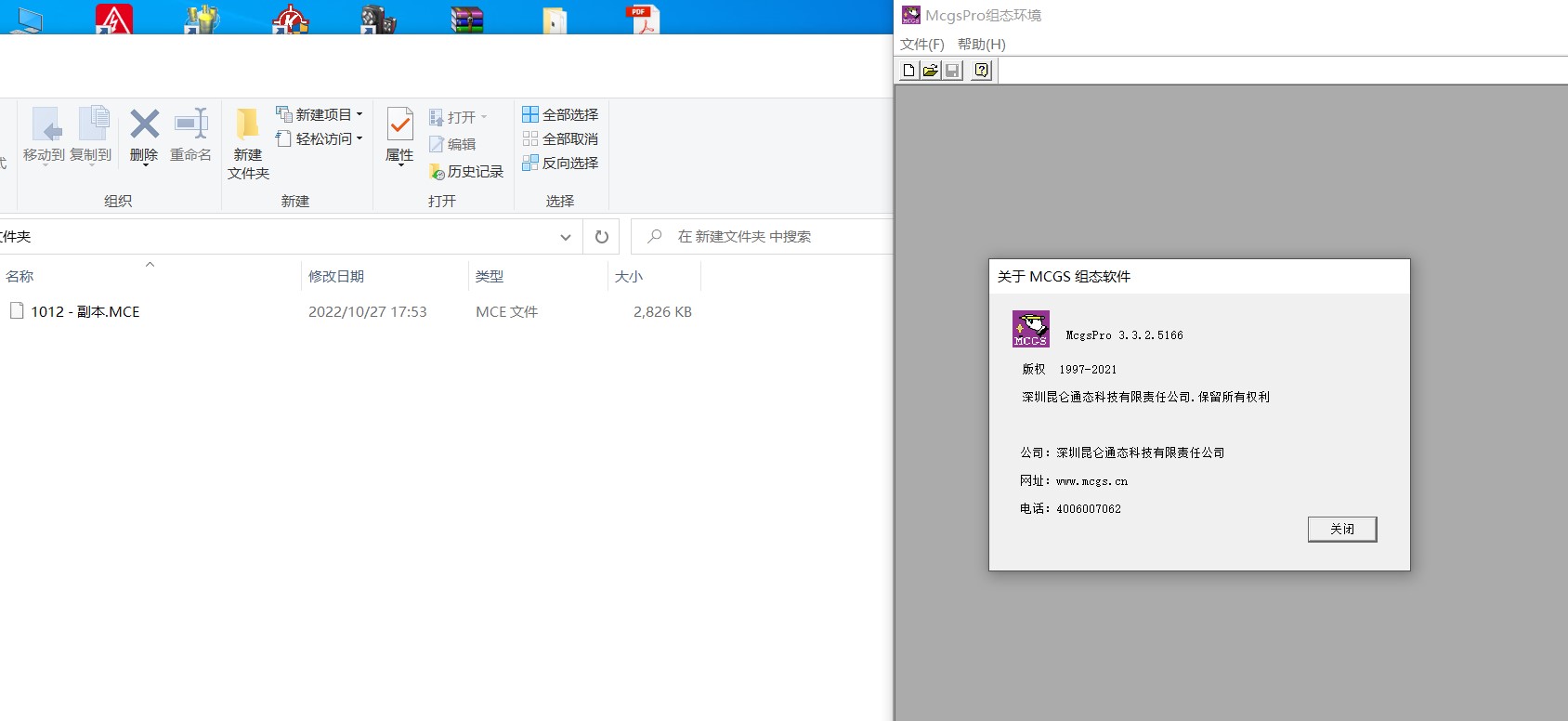

引用第12楼矽能工控于2022-10-27 16:29发表的  :

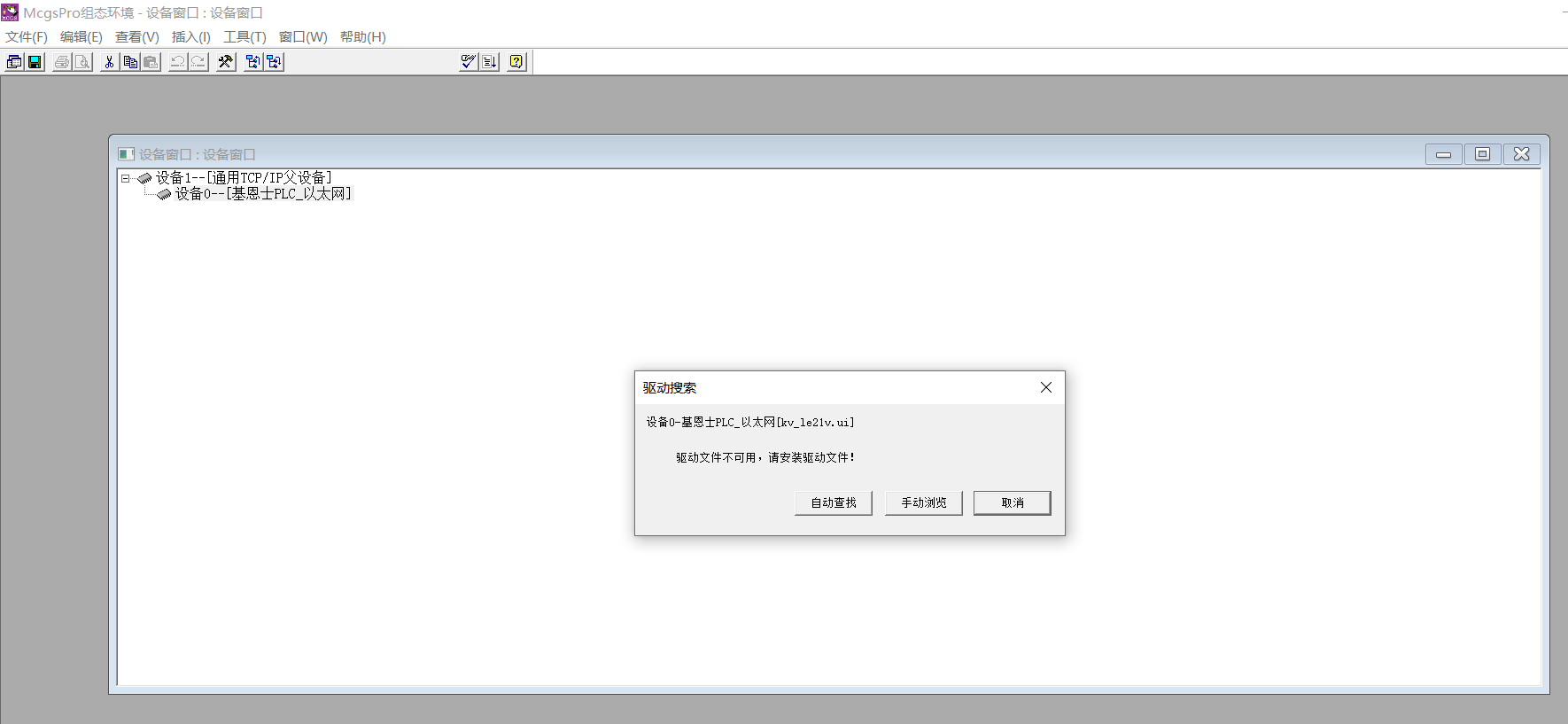

为啥我换成这个版本文件却打不开呢,
大佬
McgsPro3.3.6.6353SP1.0版本,可以分享一下吗,谢谢。

MCGSE7.7 是基于WINCE的,McgsPro是基于Linux的,这是两个不同的环境,所以…………

哦哦,为啥9楼大佬能打开呢

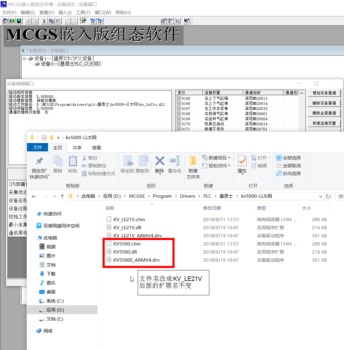

联系昆仑通泰客服要KV-5000以太网的驱动就是提供KV-5500以太网的驱动,
嵌_基恩士KV5500以太网驱动_V5.0.0.5
https://mcgs.lanzoux.com/iczKUgiwg0h

引用第21楼catywu于2022-11-14 14:20发表的  :

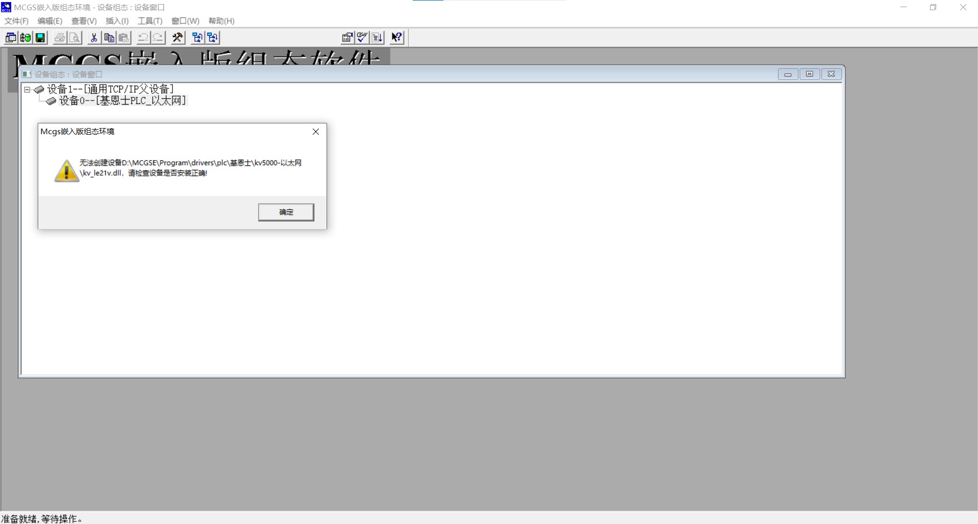

还是不行啊,大佬,这是咋回事呢

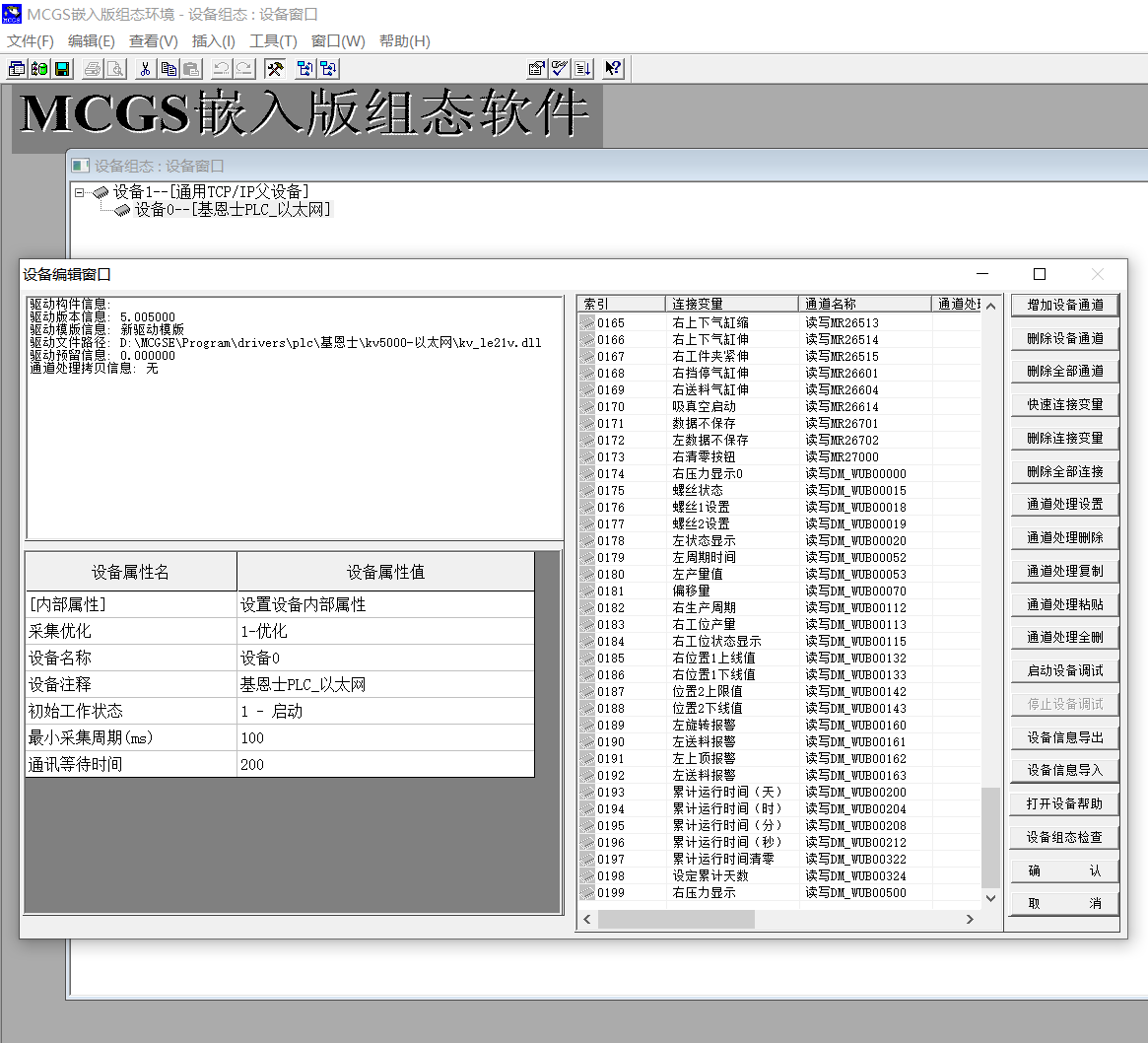

新建一个文件夹kv5000-以太网,把kv5500驱动里面的3个文件复制进去改文件名,文件夹和文件名还有路径全部改成跟你图片里面的一模一样就好了,我刚刚试过。
引用第22楼czz674613079于2022-11-17 13:26发表的  :
还是不行啊,大佬,这是咋回事呢
