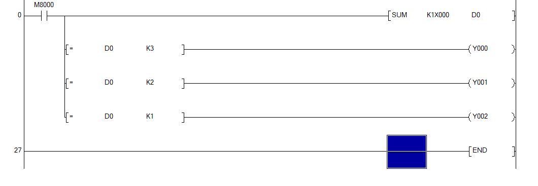

引用第7楼renfuliang于2022-09-19 22:22发表的  :
SUM K1X0 D0
然后D0做比较进行输出
正解

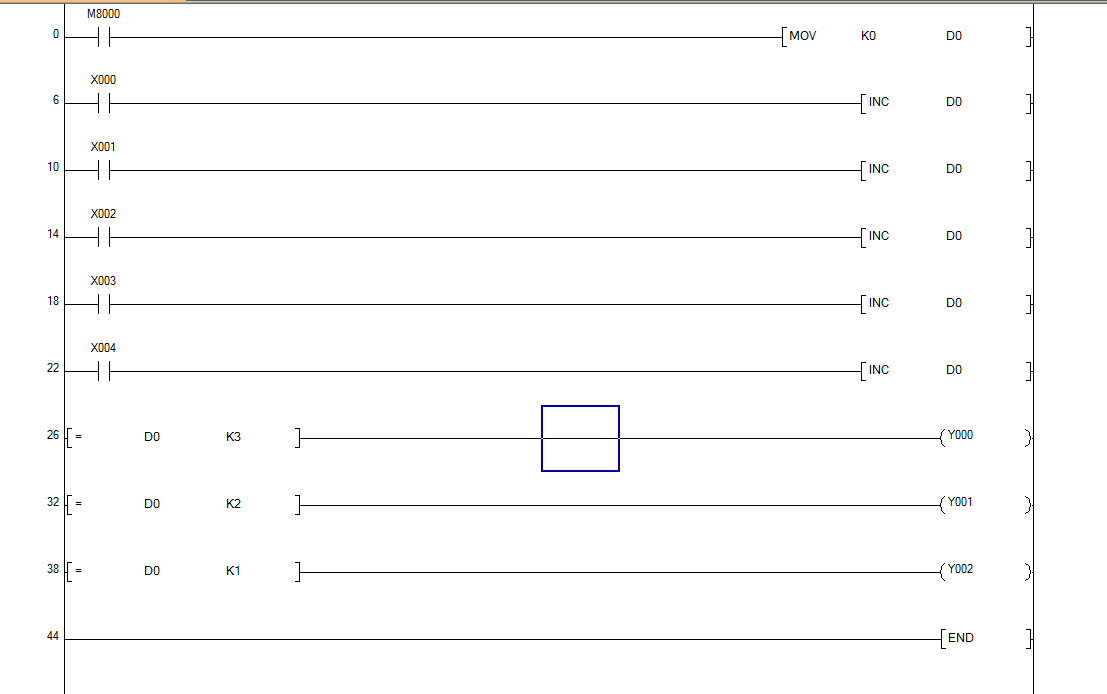

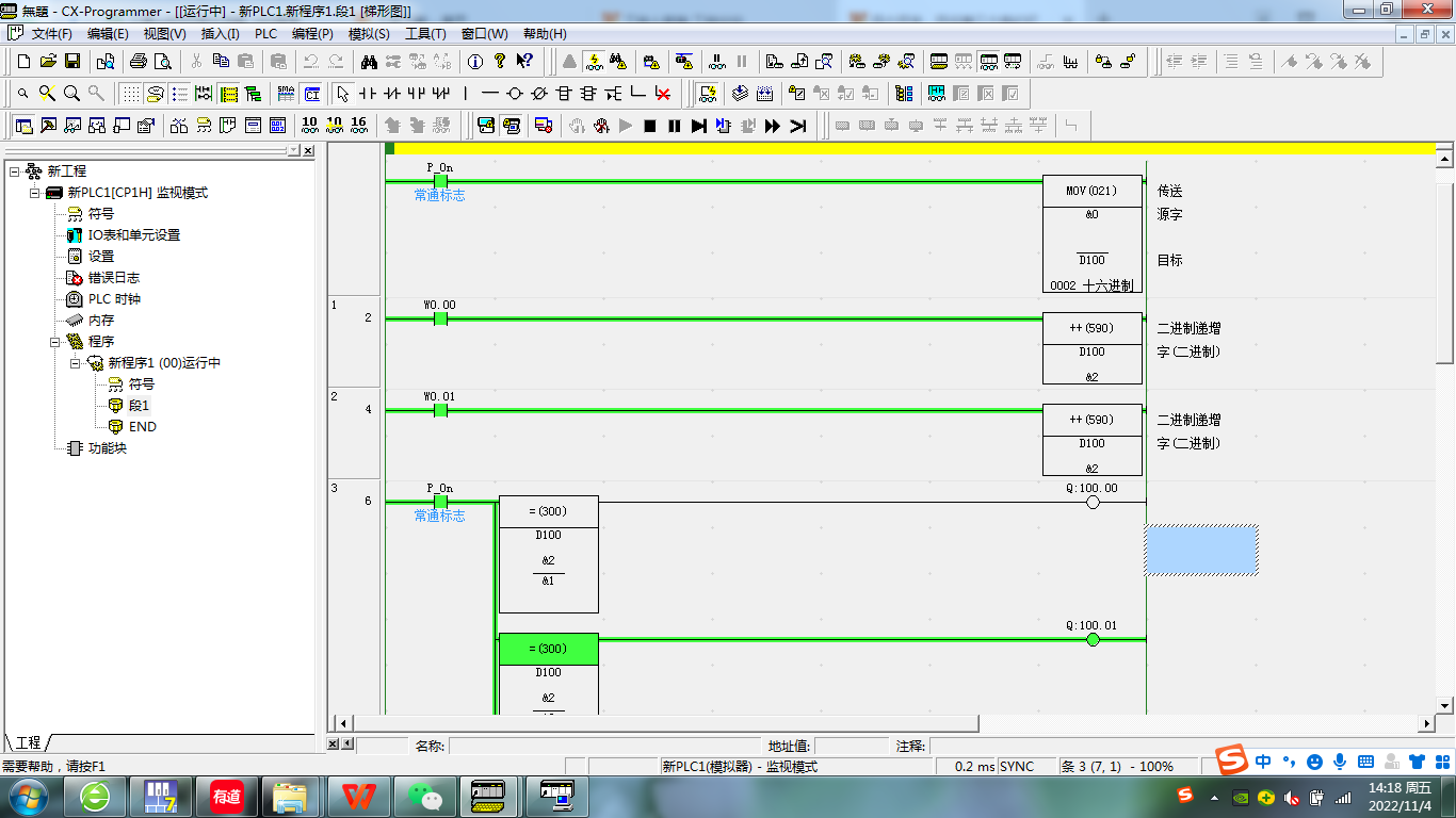

引用第22楼kadgai于2022-10-21 11:32发表的  :
有漏洞
五楼程序没有任何问题!!!!
程序是由上到下、由左到右扫描的。执行的输出是最下边和最右边程序处理的结果。
D0里面的数据在扫描周期内看最后一个  [INC D0]

SUM指令外加LD=比较指令
SUM K1X0 D0
然后D0做比较进行输出
正确
