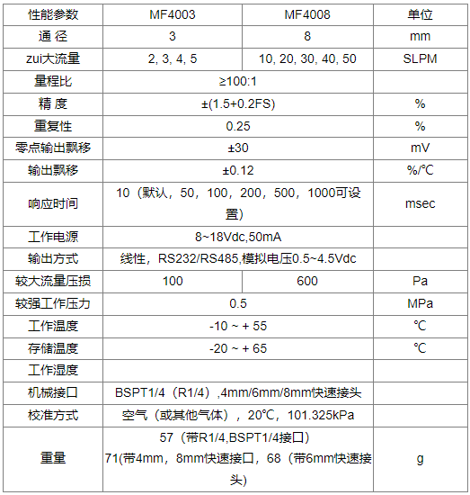

Siargo矽翔 气体质量流量计 - MF4000是专为管径为3mm~8mm的气体管路中的低速气流的流量计量而设计。螺纹与各种快速接口可轻松实现机械接口转换,满足用户多种气体管路的要求,该产品可用于过程控制、大气采样等各种工业应用。
MF4000气体质量流量计产品特点:
- 专为管径为3mm-8mm的气体管路中低速气流的流量计量而设计,进行流体数据统计记录
- 各种连接方式,易于安装与使用
- 输出方式灵活 既可通过通讯接口主动上传数据
- 在麻醉机电子表上具有卓越表现或由上位机查询输出数据,也可通过模拟接口输 出线性的模拟电压
- LED显示瞬时流量和累计流量,允许现场用按键配置流量计参数
- 可记录自上电以来瞬时流量的max和min具有超量程功能
- 全量程高稳定性、高精度和优良的重复性
MF4000气体质量流量计参数:
