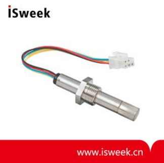

氧化锆氧传感器能在各种环境下使用,具有灵敏度高、响应快、信号易于处理的优点,适合用于堆肥专用氧浓度测定,工采网提供的英国SST的螺纹式高温氧化锆氧气传感器(O2传感器) - O2S-FR-T2-18C/B/A的敏感元件是氧化锆,采用两个氧化锆盘,在其中间是一个密封空间。其中一个盘起的功能是可逆氧气泵,依次充满样品气和抽空此小空间。另一个盘用于测量氧分压差比率,得到相对应的传感电压。氧化锆盘作为氧气泵运行时,需要的700 °C的温度由加热元件产生(配套的电路板O2I-FLEX-092可以提供加热和线性模拟量输出功能。)。氧气泵使小空间范围内达到额定的小值和大值压力所花的时间和环境中氧分压值具有对应关系。

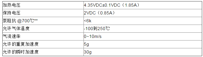

螺纹式高温氧化锆氧气传感器(O2传感器)O2S-FR-T2-18C/B/A产品参数:
