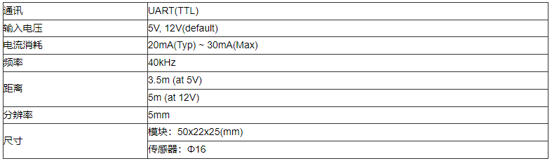

超声波测距是通过不断检测超声波发射后遇到障碍物所反射的回波,从而测出发射和接收回波的时间差t,然后求出距离S=V t/2,式中的V为超声波波速。由于超声波也是一种声波,其声速C与温度有关,在使用时,如果温度变化不大,则可认为声速是基本不变的。如果测距精度要求很高,则应通过温度补偿的方法加以校正。超声波测距模块是用来测量距离的一种产品,通过发送和收超声波,利用时间差和声音传播速度,计算出模块到前方障碍物的距离。工采网提供的韩国Hagisonic 超声波测距传感器模块 - HG-C40U是一款尺寸为50x22x25(mm)、Φ16传感器的模块,可测量到障碍物的最大距离为3.5m (at 5V)、5m (at 12V),分辨率在5mm以内。
HG-C40U 还具备两个输入电压:5V 和 12V。出厂默认设为 12V。通讯方面采用UART通讯发送数据,在UART 触发模式下,如果出发命令由 UART 生成,则仅发送数据,发送: #Mode|2 (变为外部触发模式),接收:!Mode|2 -> !Data Set Complement。信号输出则将传感器到PC的通讯使用‘接口板’(RS232,功率调节器)数据显示使用PC上的监控程序(可用超级终端),高性能ASIC芯片,保证稳定传输、灵敏接收。
韩国Hagisonic 超声波测距传感器模块 HG-C40U参数:
