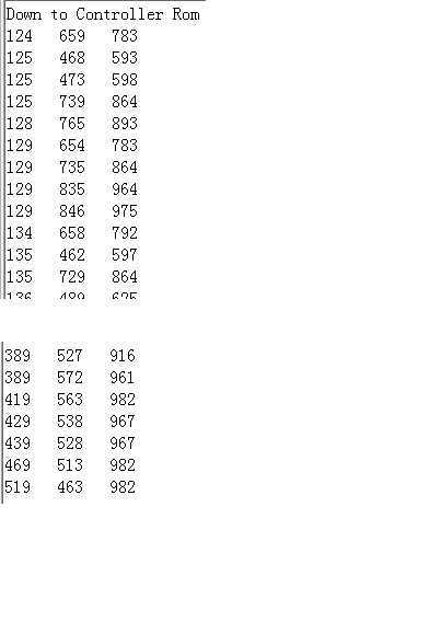

24楼  发表于: 2022-05-30 11:09

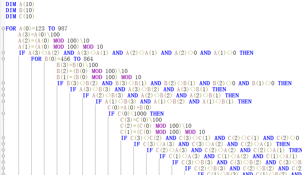

引用第22楼ayusecret于2022-05-28 11:23发表的  :
第2个结果
125+468=593,有两个5
嗯,检测了比较的条件,有错误

25楼  发表于: 2022-05-30 13:47

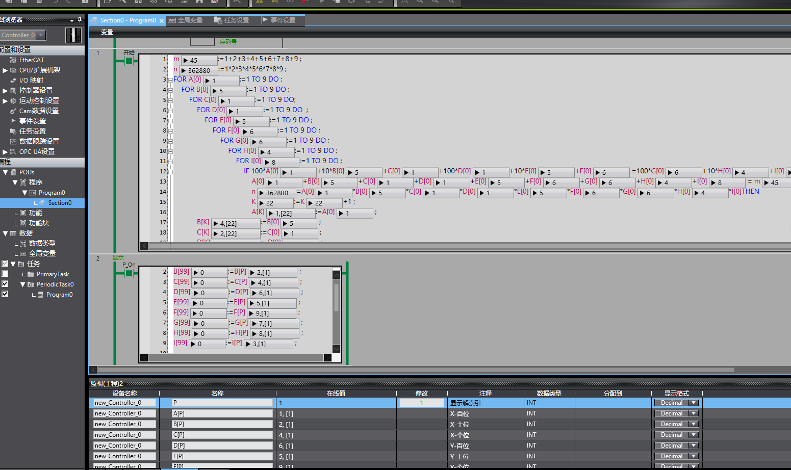

到底要套多少个循环?,有多少个组合就要计算多少次,然后满足条件的挑出来,

27楼  发表于: 2022-05-30 15:32

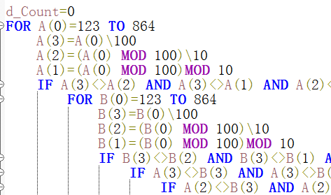

引用第19楼ayusecret于2022-05-28 10:05发表的  :
疑问:
1、被加数从123开始没错,范围123~987;但和最大是987,则被加数范围其实为123~864即可;
2、加数为什么是从456开始,虽然被加数从123开始,但可以是198,这时加数也可以是245开始.
以上是个人思路,还没验证,尤其是第二点是否必要去考虑,找个时间我也自己去写一个验证下.
嗯,循环变成123~864即可,但是这样有重复的,我不知道如何去掉重复的
楼主那个比较条件不错!!!

29楼  发表于: 2022-05-30 16:10
引用第27楼gaoyingchun于2022-05-30 15:32发表的  :
楼主那个比较条件不错!!!
用一个表存储被加数,如果加数=被加数就跳过。这是我当时的想法。不过楼主的那个比较确实简洁。

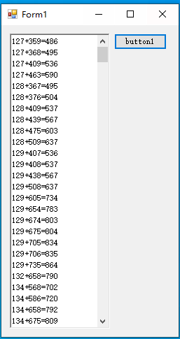

    32楼  发表于: 2022-06-02 16:06
    我也来一个,c#写的,翻译为PLC的ST语言就可以使用
    [ 此帖被gzcjx555在2022-06-02 16:36重新编辑 ]
    附件: 三位数相加.zip (5 K) 下载次数:30

    33楼  发表于: 2022-06-05 09:42
    引用第32楼gzcjx555于2022-06-02 16:06发表的  :
    1~9,哪来的0
    gzcjx555
    QQ  296686949
    发帖数量: 569 个
    工控威望: 5161 点
    下载积分: 3499 分
    在线时间: 462(小时)
    注册时间: 2014-02-15
    最后登录: 2026-05-06
    查看gzcjx555的 主题 / 回贴
    34楼  发表于: 2022-06-05 12:44
    引用第33楼ayusecret于2022-06-05 09:42发表的  :
    1~9,哪来的0
    哦,没有仔细看题,程序里面把0屏蔽掉就可以了,很简单的
