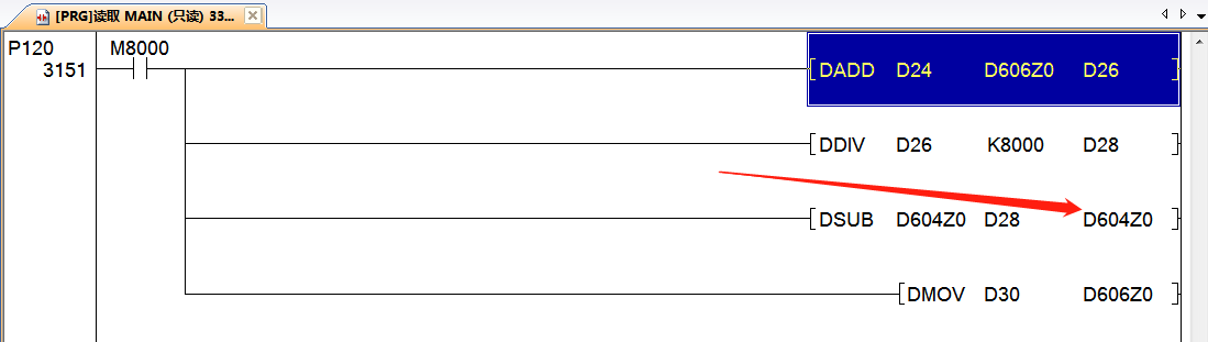

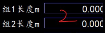

您这样查C251
然后D300
然后D24
然后D26
然后D28
然后D604(Z0)
奥妙就在Z0这里

这位高手中的高手,绝对是不想让一般人嫖

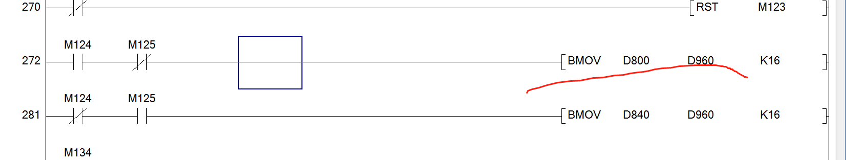

    引用第11楼木林森于2022-04-15 14:36发表的  :
    去手册查询BMOV这个指令你就知道了,块传送/批量传送

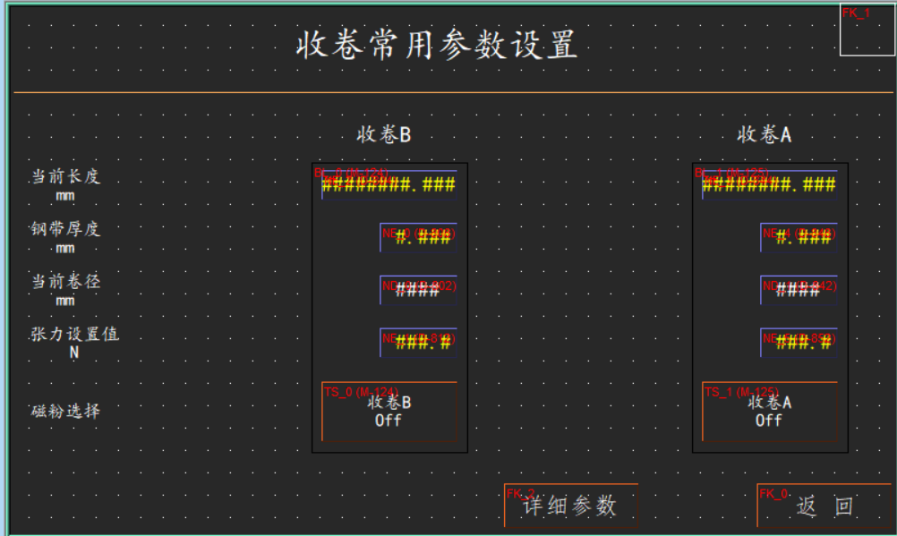

    谢谢,我看了下,是D804传送到D964里面,那触摸屏是怎样读取到D804的地址的?

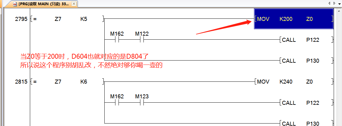

    如果不是特别精通,最好别胡乱的改,触摸屏里面还有对应的宏指令,改错了绝对的够你喝一壶
    如果你连(BMOV D800 D960 K16)这里都闹不明白的话,我建议您还是重新打开三菱FX系列指令手册看一下,因为这个程序虽然只有3300多步,但是绝对的一高手中的高手写的,基本上能用的都用上了,如果没有看错的话,触摸屏还连接了上位机吧

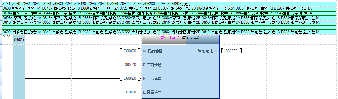

    引用第2楼职业特工0于2022-04-15 09:12发表的  :
    就是当前长度D804,在PLC程序里找不到,但开机后长度有显示
    那是d684跟d724而不是804

    引用第15楼何启海于2022-04-15 15:43发表的  :
    [attachment=266323]
    您也是高手,请问触摸屏里面还有对应的宏指令,是怎么对应的?我没看出来,万分感谢。

    引用第18楼lin10663于2022-04-15 16:02发表的  :
    那是d684跟d724而不是804
    收卷B里面的当前长度,地址是D804,朋友
