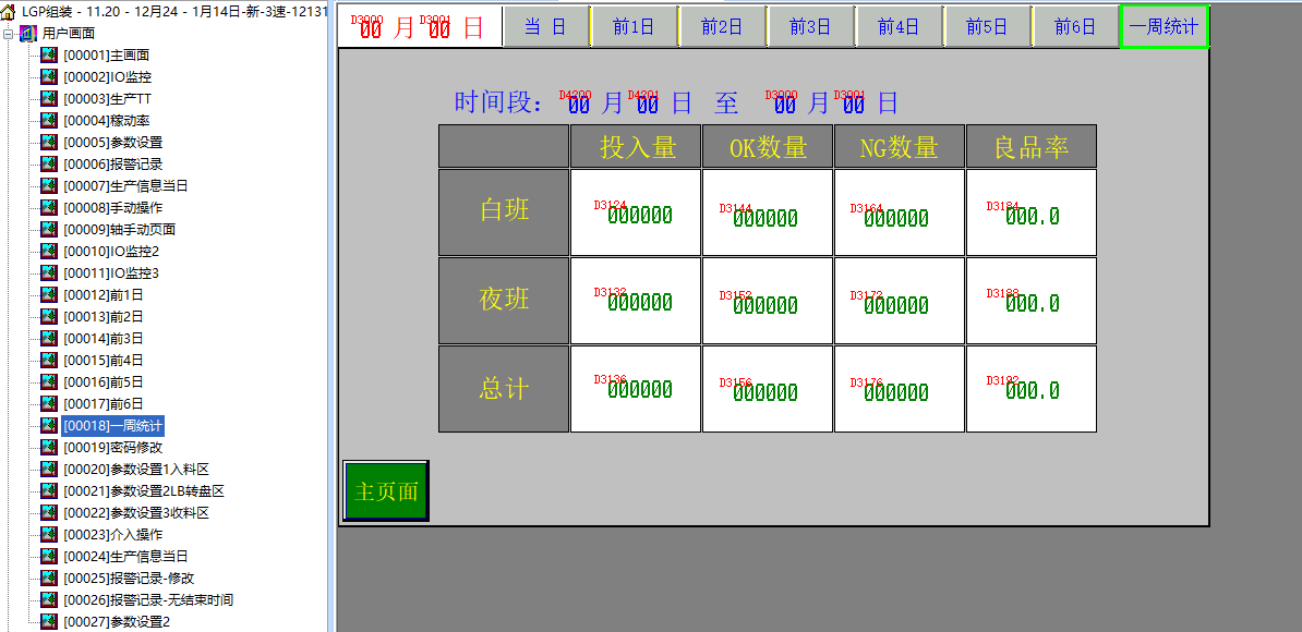

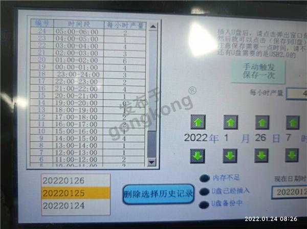

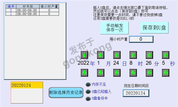

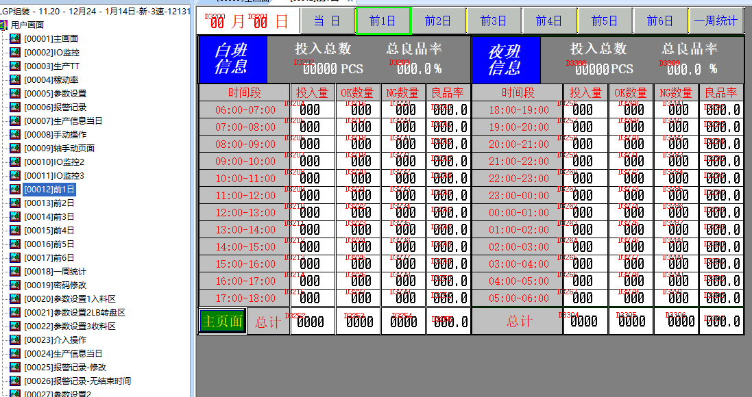

要求1,能记录当日及往前一周的数据,白班和夜班分开。以8:00-20:00为白班,否则夜班。
2,断电保持,数据不清零。
3,对应日期。
4, 三菱FX5U PLC做。

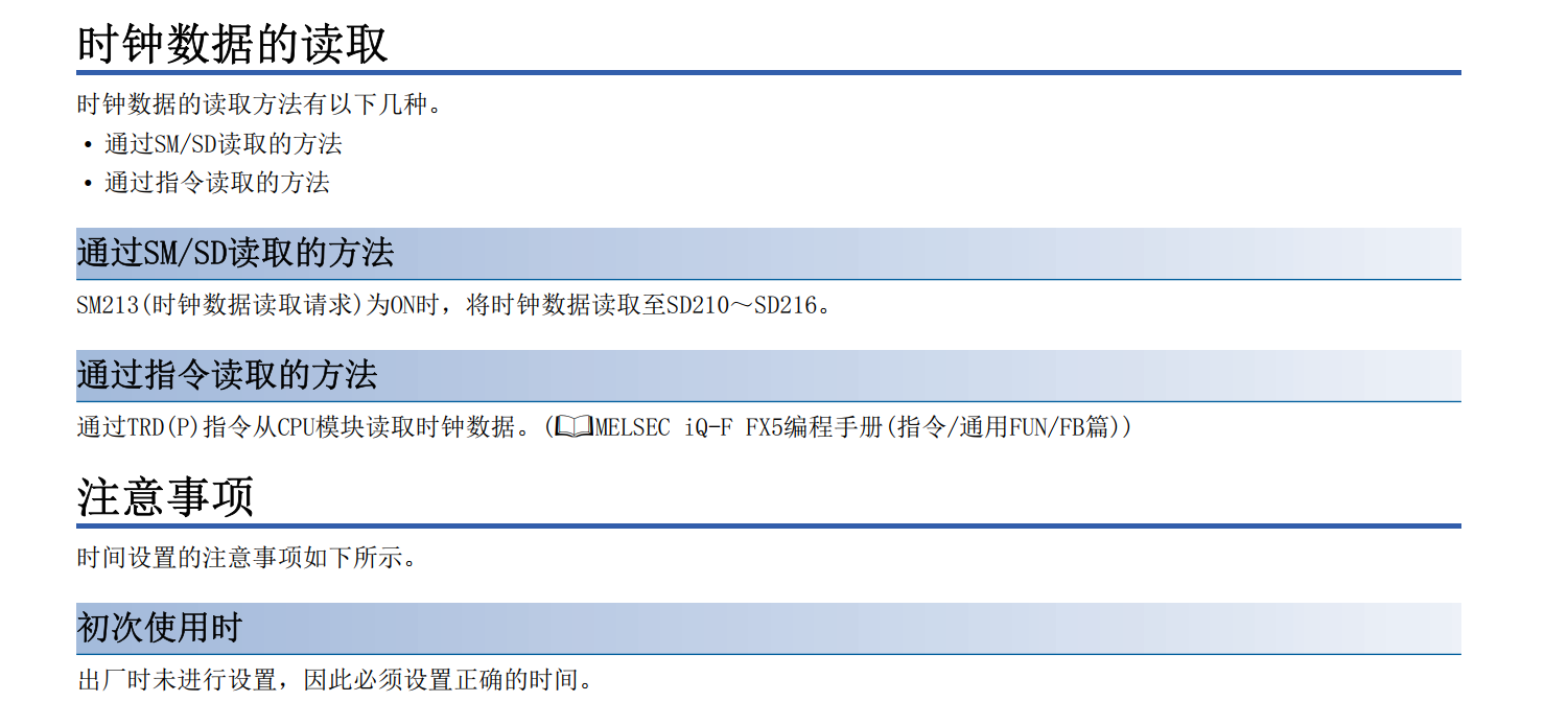

请大神支招,三菱好像没有万年历指令,那如何获得昨天,前天。。。。。的日期? 过了晚上12点后日期变更了 ,不影响数据记录,该怎么做??

查查手册又不用花多长时间
