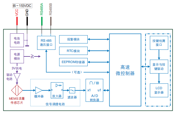

对于气体质量计的应用工采网推荐的美国Siargo便携式气体质量流量计MF5700系列。MF5700系列是基于矽翔微机电系统有限公司自主研制的MEMS流量传感芯片,其原理是利用流动气体传热传质的依存关系,在其上、下游产生温度变化而得到气体的质量流量。
该流量计同时实现热源的产生与温度的测量。当芯片处于工作状态时,在传感器的周边形成稳定的温度场分布。一旦一定质量的气体流过传感器时,气体的流动将破坏该温度场的分布,形成特定的、取决于该气体的质量和速度的温度场分布。微机电系统流量计芯片上的传感器将测量这一变化并把这一变化转换为电信号,由一个专门的电路变送器对此信号进行放大、调理并作线性化处理。由于不同质量的气体对传感器的周边形成稳定的温度场分布所产生的扰动不同,因而能测量气体的质量流量或总流量。下图为该系列流量计的原理框图。

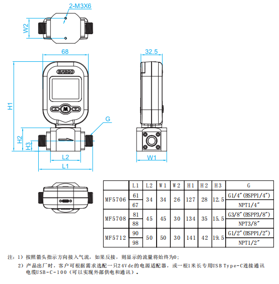

美国Siargo便携式气体质量流量计MF5700系列产品结构与机械尺寸:

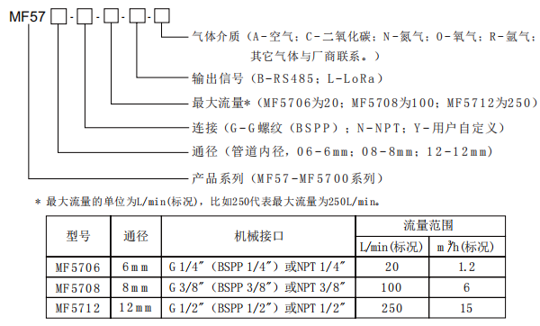

美国Siargo 便携式气体质量流量计MF5700系列选型:
