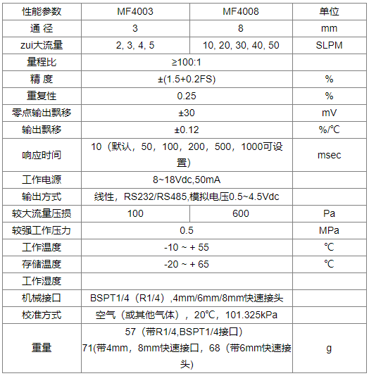

MF4000气体质量流量计产品特点:
- 专为管径为3mm-8mm的气体管路中低速气流的流量计量而设计,进行流体数据统计记录
- 各种连接方式,易于安装与使用
- 输出方式灵活 既可通过通讯接口主动上传数据
- 在麻醉机电子表上具有卓越表现或由上位机查询输出数据,也可通过模拟接口输 出线性的模拟电压
- LED显示瞬时流量和累计流量,允许现场用按键配置流量计参数
- 可记录自上电以来瞬时流量的max和min具有超量程功能
- 全量程高稳定性、高精度和优良的重复性
MF4000气体质量流量计参数:
