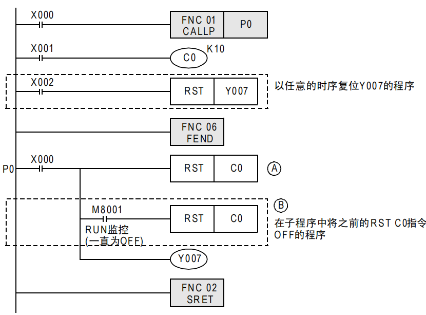

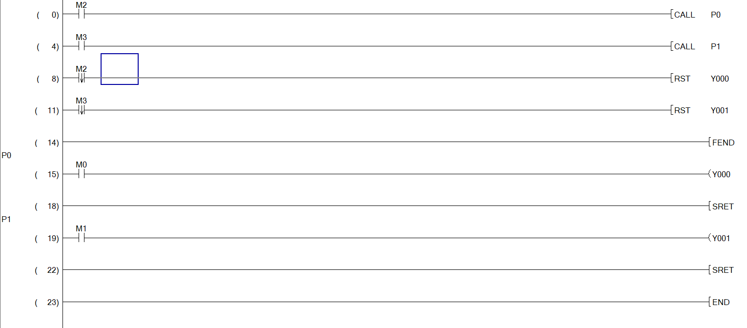

三菱plc调用子程序,子程序里的线圈得电,断开子程序调用条件,线圈仍然得电,这是三菱的缺陷吗,使用out指令不就是为了条件断开就复位,不想复位用set指令不就行了....三菱这个样子,要在调用子程序的条件后面加一个下降沿复位子程序里的线圈

跳开不执行了,没有线圈输出一直维持跳出前的状态,没毛病啊,好比你一条指令MOV k1 D100,前面条件达成了D100是1,难道条件断开之后D100就要清零吗?
