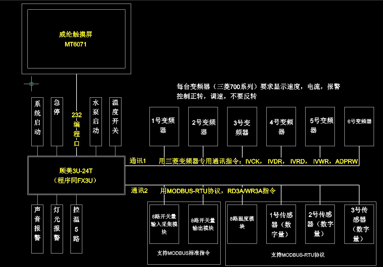

根据你的建议做如图调整(黄色的):问一下两个通讯能不能用不同的协议?两个通讯能不能同时收发,还是时间上要轮流收发?

根据大家的建议重新调整了方案,大家帮忙看看行不行?先谢谢了!!!

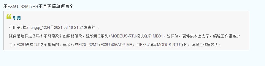

你用过FX5U、FX3U、Q系列写MODBUS-RTU程序吗?三者之间做对比吗?没做过就别自以为是

[attachment=258704]
真的没有对比过哦,说说哪些不一样,学习学习
