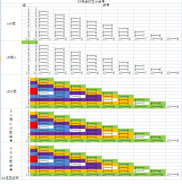

    21楼  发表于: 2021-08-04 09:33
    c标注好线号后返回的话,车费刚好吧。分配如下图,看做的是否正确
