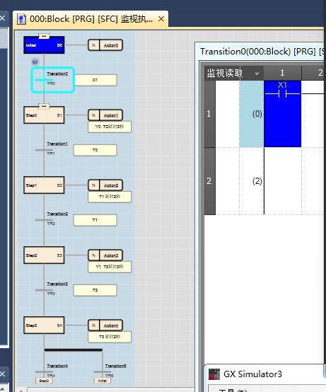

12楼  发表于: 2021-07-10 11:34

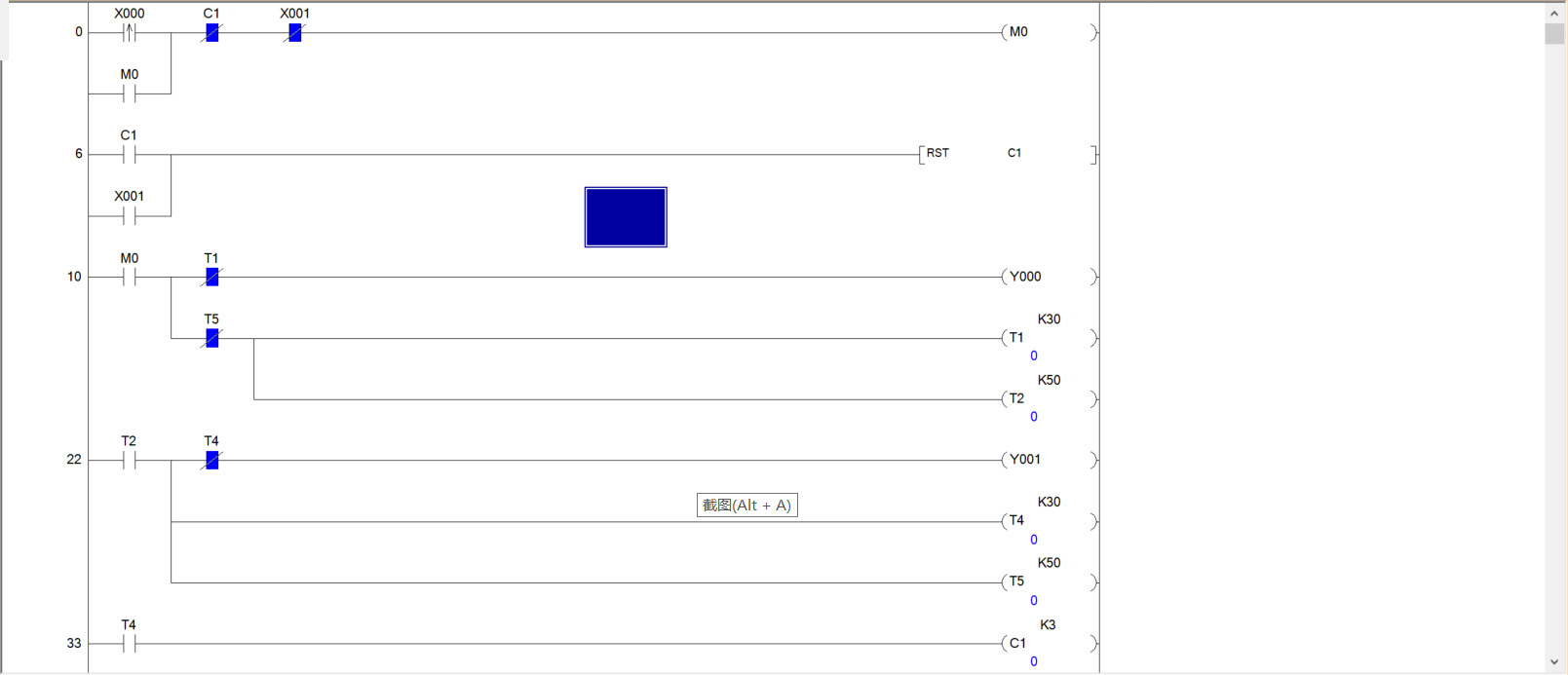

这是那个学校的考试题把,感觉面试公司都会问点运动控制的,问这个大可不必,侮辱人  附图
这个还真是一家比较大的公司,你说人家就出这个,你怎么说。

在线时间: 5367(小时)

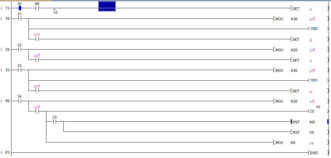

这个题目出的有蹊跷! 但不知道这个蹊跷是因为出题者自身不够严谨,还是因为他故意搞了个陷阱。
灯1亮3秒后灭2秒,然后灯2亮3秒后灭2秒。
我理解为:
整个周期是3+2+3+2=10秒。
灯1亮3秒,然后一直灭到这个周期结束。
第5秒时灯2亮3秒,然后灭2秒。
如果这个理解正确的话,第一个灭2秒就是多余的话。
在实际做设备的时候,这种有问题的设计,最好在执行前再次确认下。
但在面试的时候我就不懂了。因为我能懂得机器,但我懂不了人心。
程序附上:

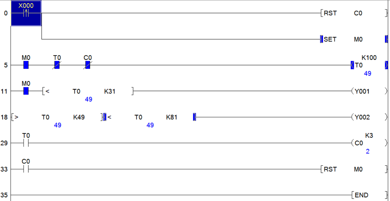

我做完了,

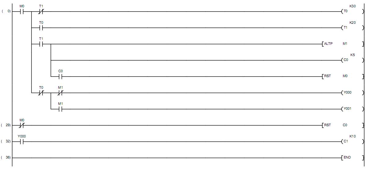

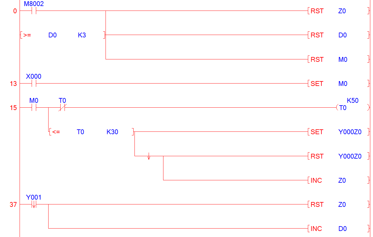

我做的来了,思维比较奇葩,步数不一定最少,但是可能是行数比较少的写法~~~~
我giao,大哥这是啥呀,没用过,学习了。你这种就是属于让人来看是很牛逼的样子。

    17楼  发表于: 2021-07-10 14:40
    引用第16楼gxtmdb82164于2021-07-10 13:42发表的  :
    [attachment=257278]
    你这个有点炫技的意思了,而且不完善,如果要再次执行,会发生错误,完善后估计你的行数不会比人家的少。

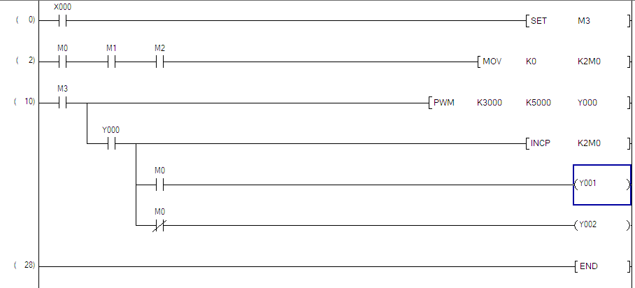

    楼主来了,可别喷了,没有事的来做着玩嘛,我用的是最原始的方法。

    19楼  发表于: 2021-07-10 16:54
    引用第17楼lander于2021-07-10 14:40发表的  :
    并不是噢,整个状态机只要给M0置1就可以复位了,开关只需要控制M8012的时钟就可以了,要重复触发加一条复位就可以了.
    我上面的描述有点不对,我做这个的目标不是行数(否则多条指令写一行也行),我的目标是用最少的指令数量实现需要的功能,实际上是在用PLC的应用指令解决问题,比只用基本的LD,OUT之类有意思.
    就LZ这个题目,我一共用了12条指令,看看还有没有高手可以做到更少~

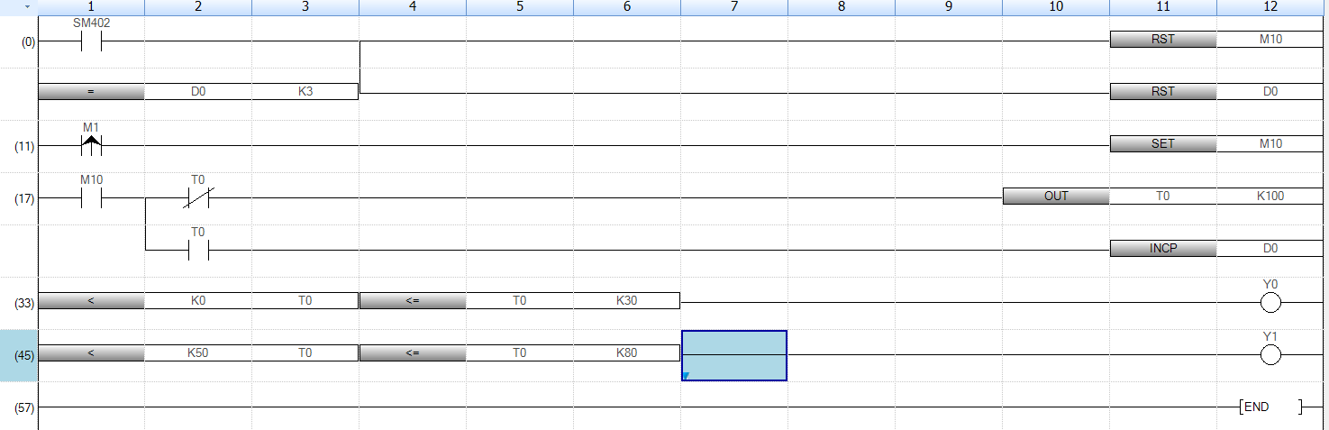

    我也是和楼主一样的想法 用计数器和定时器来实现 其他的方法用不会。

    Y0计时辅助,Y1,Y2为指示灯
