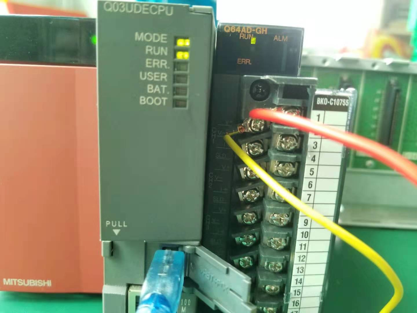

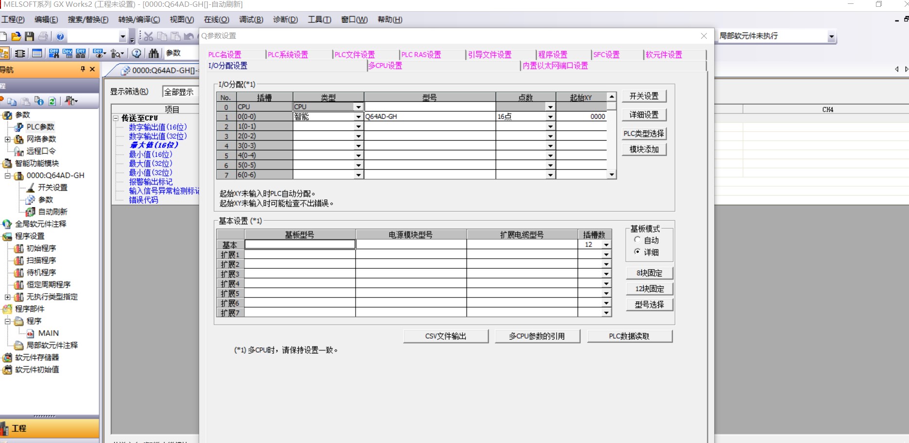

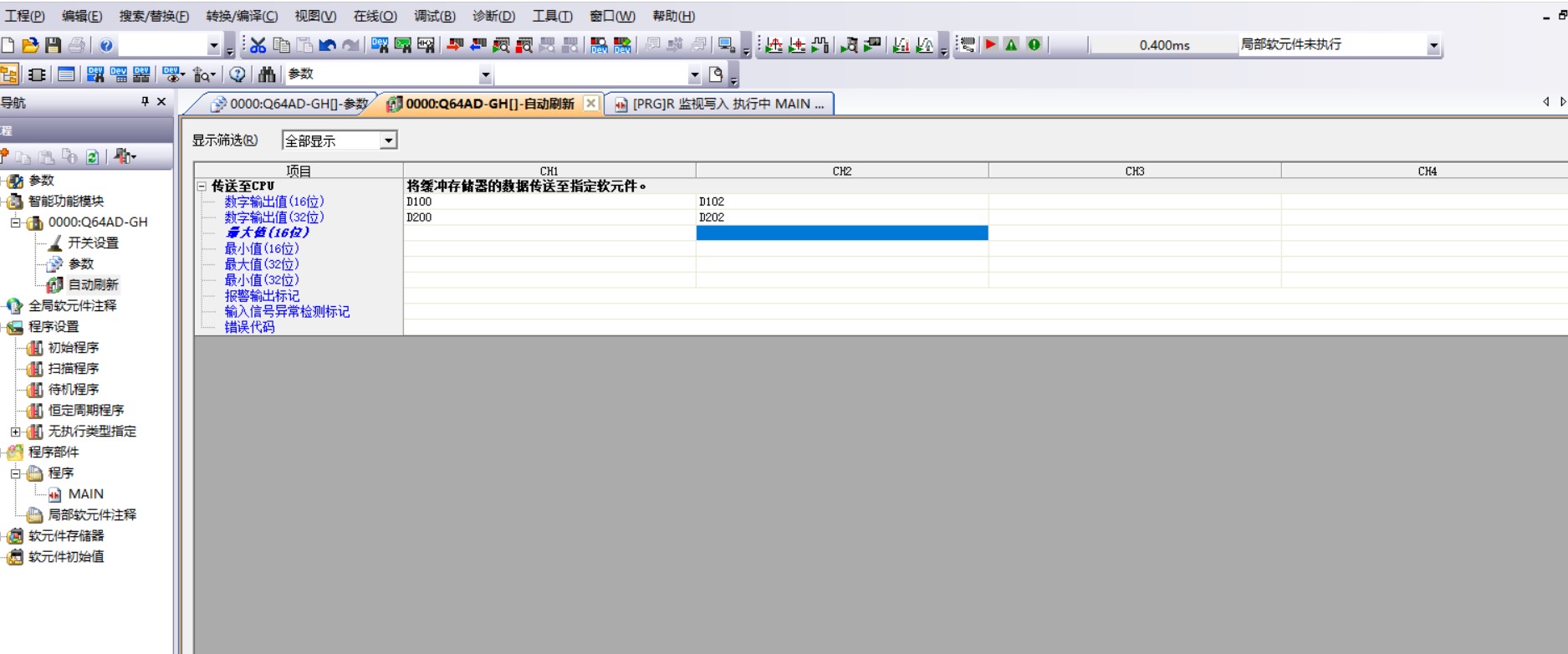

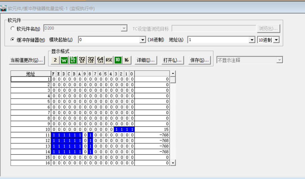

q64ad-gh模块有人用过吗?我想读模块CH1的参数,读不出来,资料的英文,看不懂,求助

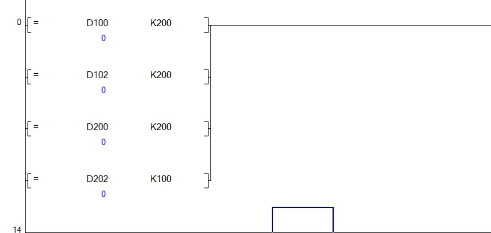

直接读D100/D102/D200/D202的值都是为0

我采集电压信号,不是正极接正,负极接负吗?

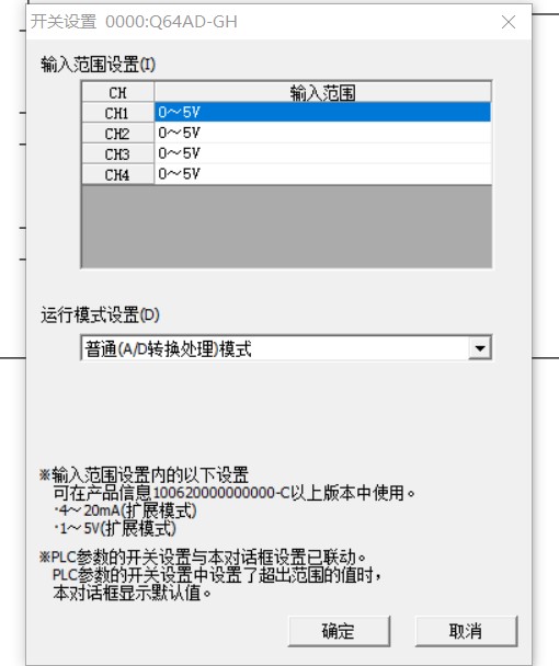

有的,就跟Q68ADV一样使用,在CH1接0-5V直流电压,采集的数值都为0

模块装在0号插槽,缓存区有数值,是不是Q64AD-GH不能直接用D读出?
