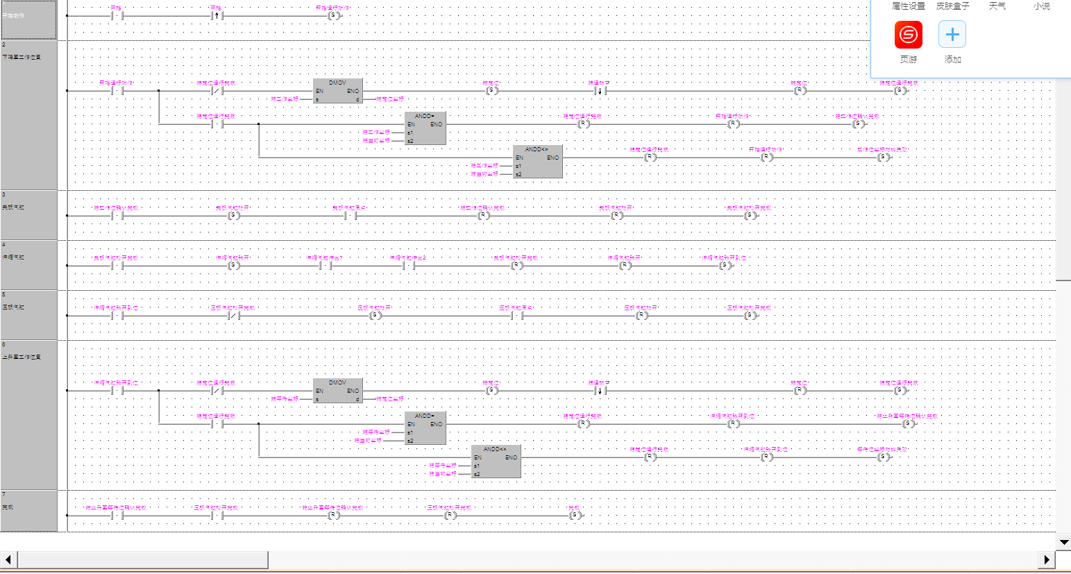

厉害啊,有么有什么心得,分享出来

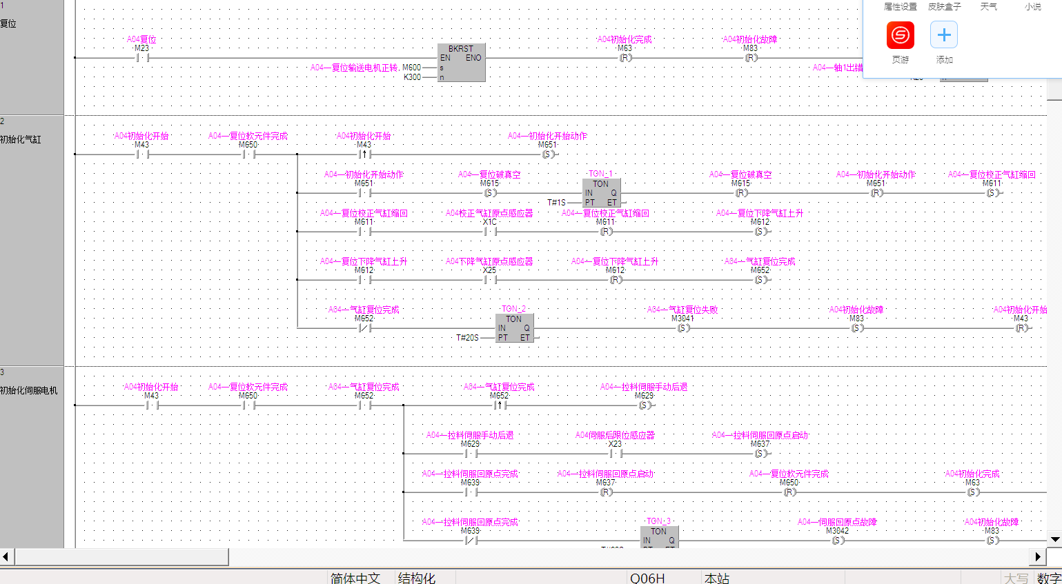

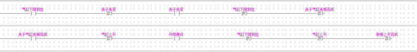

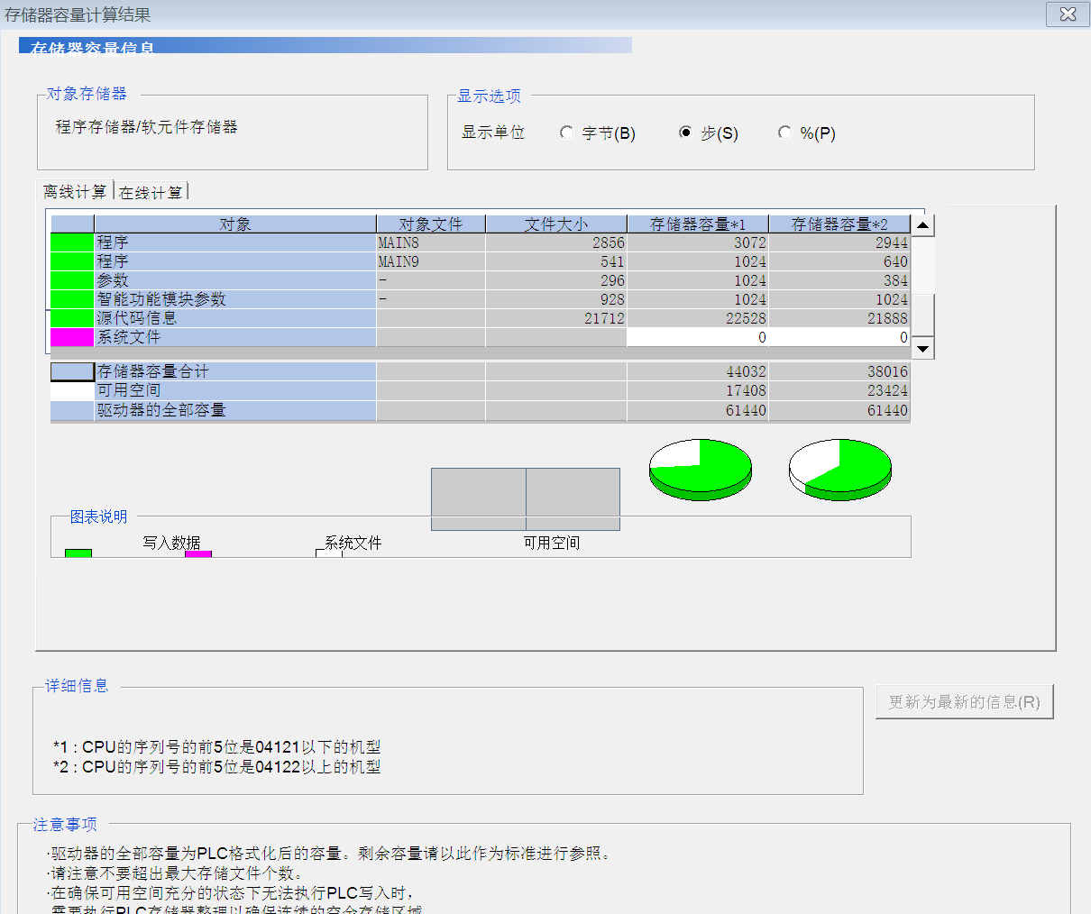

引用楼主zxc112900于2021-04-25 17:07发表的 分享三菱GXWORKS结构化编程应用FBD模式,望大神加入讨论 :
这是在做项目的一小部分截图,结构化编程相对于梯形图来说思路要强大挺多,单独调试更方便,唯一不好的就是源文件占用程序内存过多,论坛的大神么有没有解决办法

31楼  发表于: 2022-04-22 10:14
其实三菱的还是建议用梯形图,FBD,SCL在西门子博途或倍福里更好用些

源代码写入ROM就好了

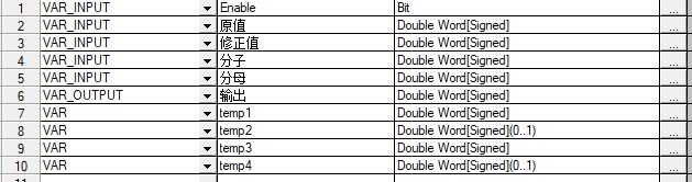

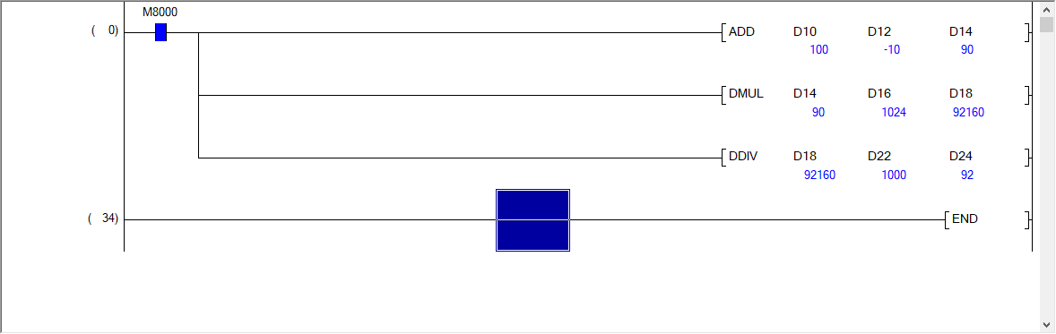

35楼  发表于: 2022-04-30 10:46

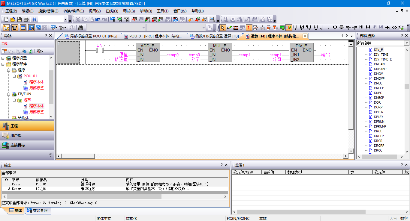

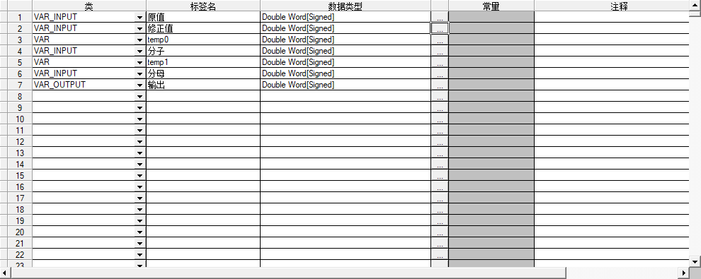

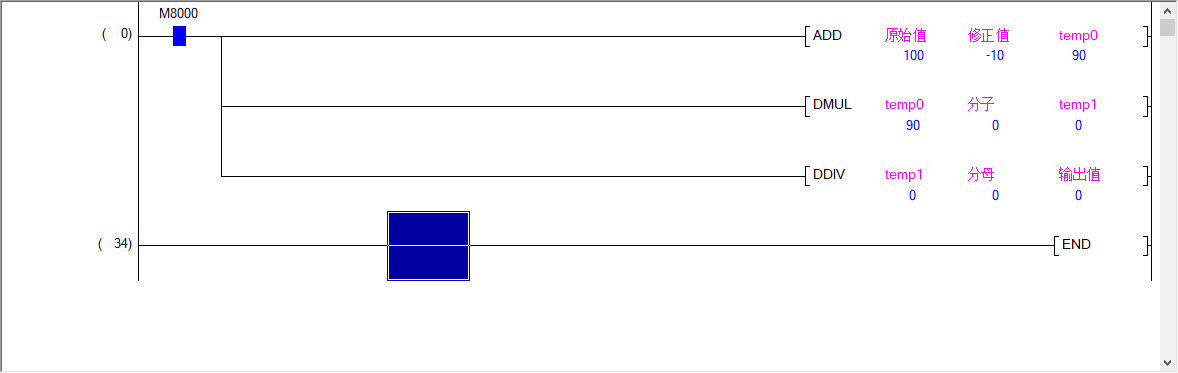

这几天在学习用结构化来编程FB程序,运算这一块折腾两天还没弄明白,
用了标签运算就出问题,还有单字节双字节的问题,
