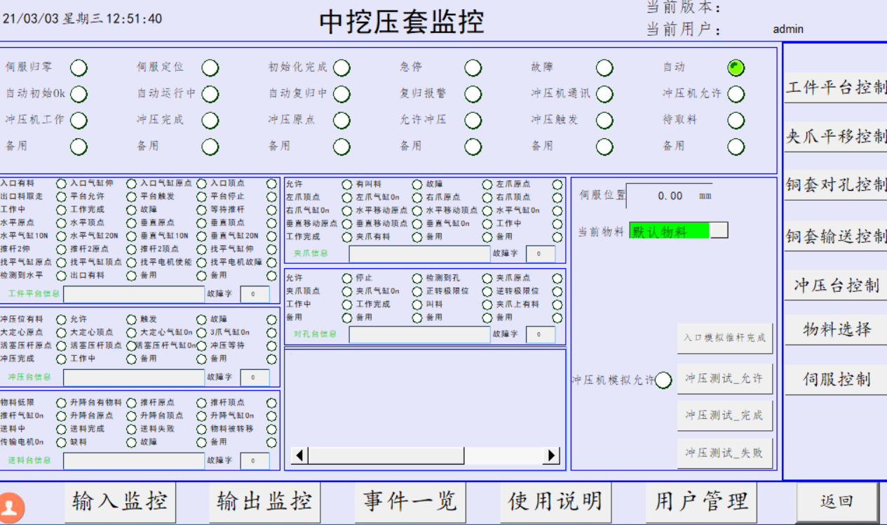

简单界面,有用宏,四个宏主要做通讯,页面管理,按钮功能,枚举功能
另外有字符串读取PLC每个单元的运行信息文字说明,以及配方功能,可以说基本功能全用上
PLC连接2台FX5u,都建立通讯,但其中一台的通讯只是透传给另外一台主PLC。
程序全部使用ST编写,程序中没有使用寄存器,触摸屏接收控制的分配是程序写完后插入的内存接口
我想以这样的编程水平应该能让客户放心吧
另外程序中有步进和伺服控制,避免冲突,驱动控制程序只有一条,归零,定位,手动模式全自定义编写,方便选择
