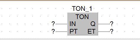

有没有一种像西门子里面TON的 ET参数一样的显示时间的
没有的话,怎么实现这种类似的计时(短时),用SM409然后累加吗

引用楼主镜子里的人于2021-02-03 14:03发表的 三菱PLC计时问题 :
GX Works使用结构化工程:
