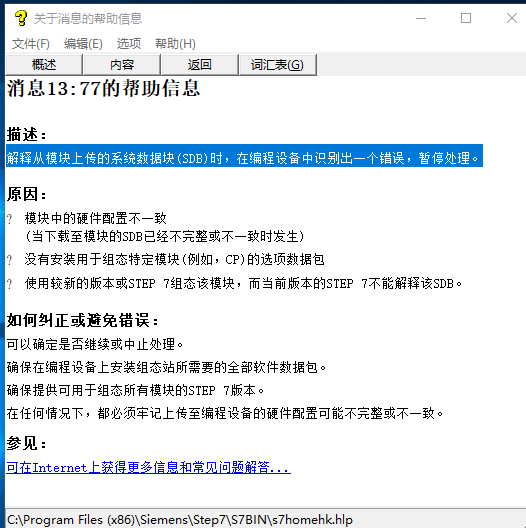

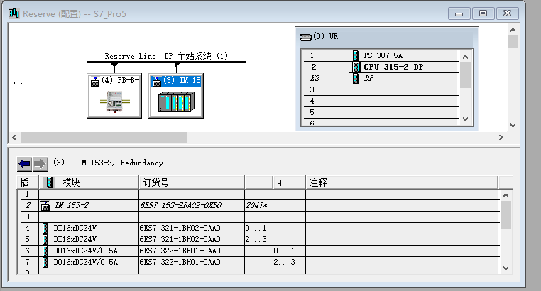

RT:用内存卡还原程序来着,搞了挺久了。。。就差这一个了。。。。
之前问厂家要到了两个通讯模块的GSD文件,总算是搞的差不多了,这程序是真心的P事多,上市公司的服务态度还是很不错的。
导入两个GSD文件后,依然报错。。

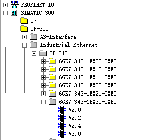

经过仔细查看少了个CP343-1的模块,果断去更新了HW,下载了4个版本的文件。。居然读不出来。。。。
组态里面
这是什么鬼,哪位大佬有办法搞。。

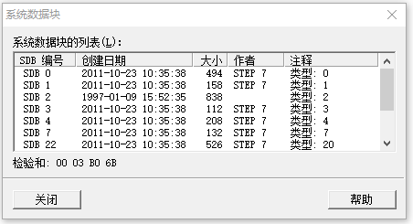

还有个大梗。。SBD2   1997年的,作者不详。。。。这个搞的有点厉害。。
这个程序大概写于2011年,求大佬想想办法,看看怎么能搞出来。。。
