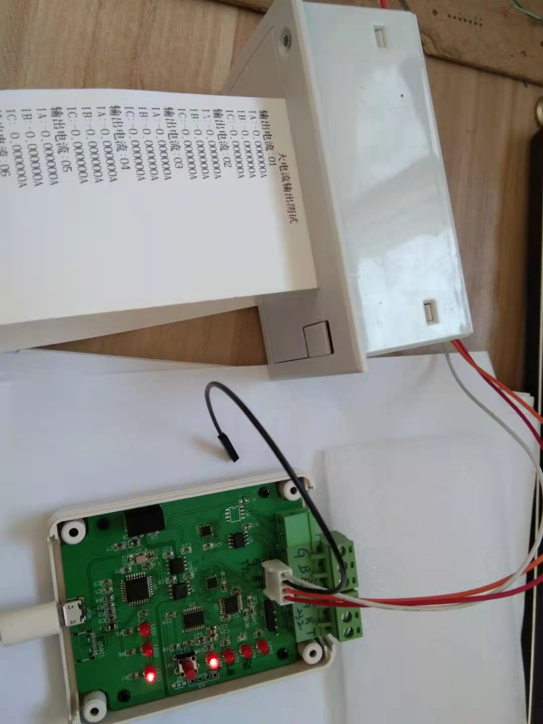

我平时调试的时候 要用到 232  TTL  485 功能。
维修的时候旧设备有 s7-200plc 要用485通讯,三菱的要用 422通讯。232 也经常用到。 调试PCB的时候还会用到TTL。
调试的时候要带好多根线才行。  用USB插来插去的很麻烦。
我准备设计一款  232 TTL 485 422 可以自由切换的 转接器,USB转232的芯片用FT232, 使用隔离电源, FT232 出来后 跟后面的的TTL 485 422 232 是完全隔离的,避免引入强电损坏电脑。通过按键切换是4中接口。 不知道 怎样?
大家有没有这样的需求?还是只有我有这样的需求?

引用第1楼tingfenghu于2020-12-03 17:58发表的  :
大部分人只需要232,422,485,CAN有少数人用。
232,422,485用研华ADAM 4561都不用切换,
可以任意使用其中一个,并且是完全隔离的。
还有此等神器,  淘宝看了 199 能买到?其他都是 500多

果然 淘宝是万能的.
不过 我还是准备自己做一套.  反正板子已经打样了.  目前电路设计跟淘宝上还有一些差别的.  顺便测试一下性能.

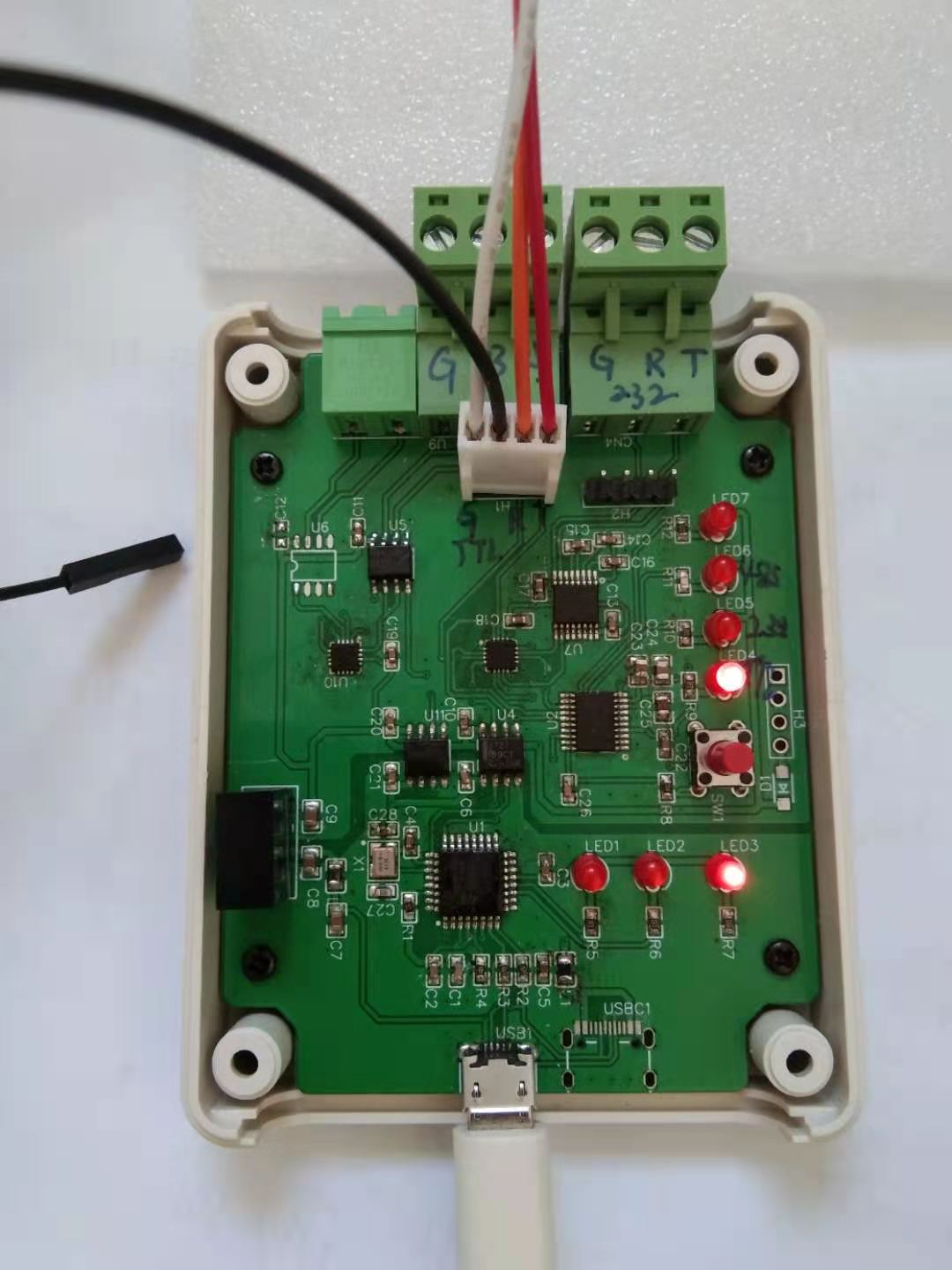

3楼  发表于: 2021-01-19 11:40
