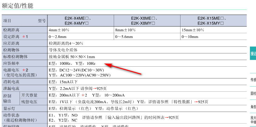

近来要做一个测速, 从800-2000转 想用接近开关来做 请问接近开关开合频率每分钟能上到几次

参照说明书,
