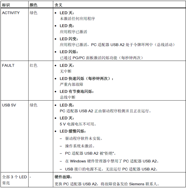

指示灯:检查指示灯是否正常。
PC Adapter A2由计算机的USB口供电。 因此只要插入计算机的USB口,A2的USB 5V灯就会点亮。详细指示灯如下图所示

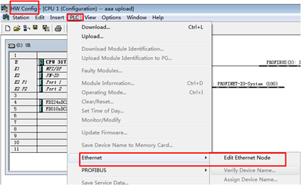

检查选项---设置PG/PC接口;在为使用的接口分配参数中选择电脑本身的网卡如图Intel(R) PRO/1---MT Network.TCPIP(网卡不同,如图显示的名称也各不相同) 注意:此处选择需区分电脑的有线网卡和无线网卡。
能否浏览到设备:点击Manager页面下,菜单栏中PLC---编辑Ethernet节点。点击浏览,开始扫描网络中的以太网设备。
