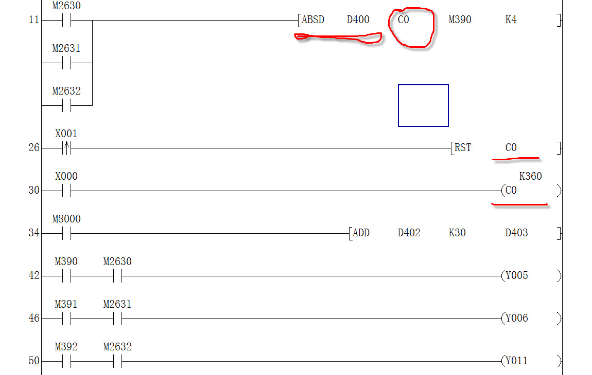

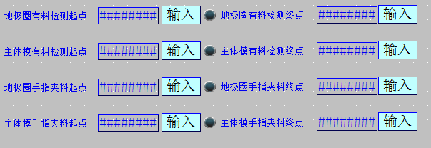

需求:

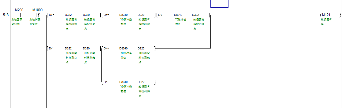

电机旋转一周,有几个执行机构在一定角度上动作,(如通气、上液等)也就是需要控制各个执行机构的起止角度,程序如下图:
其中:
X0:编码器A相,分辨率360p/圈;
X1:编码器Z相(用为原点);
Y5、Y6、Y11:输出到执行机构
另:D401~D407,除D403外都是触摸屏输入,范围为0~359之间。
现象:
当电机转速小于等于60rpm时,程序能正常工作;但当速度大于60rpm时,输出不正常了。
问题:
1、是否因为C0是普通计数器,速度跟不上?
2、简单程序正常工作范围的转速要比综合(大)程序的高?

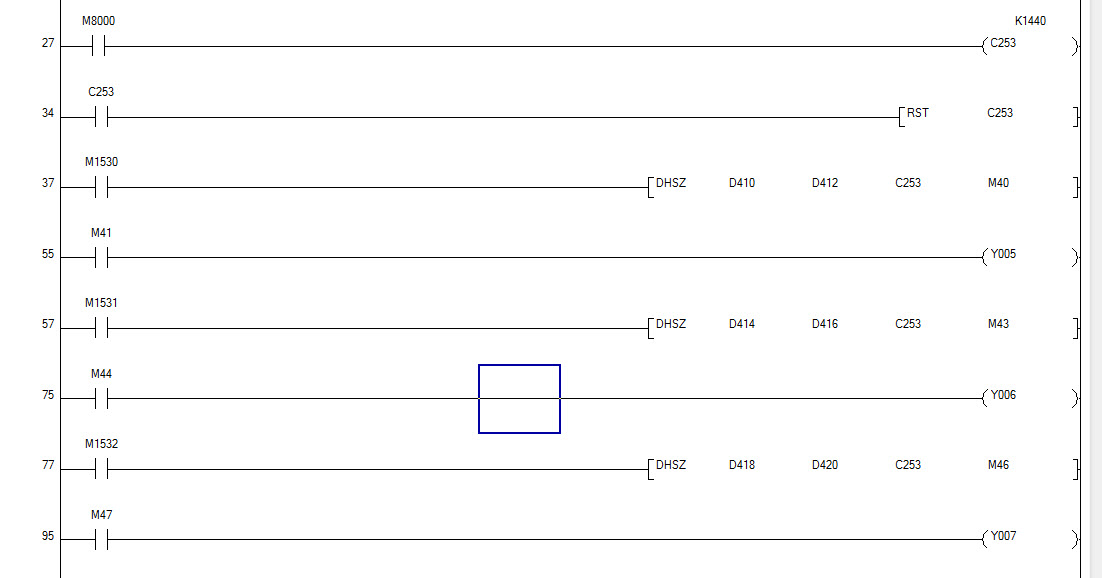

3、换为C235后的高速计数器,程序需要改为DABSD,即,32位的,D400就乱了,请教一下,是否需要使用高速计数器?
请高手指教!
或者还有没有别的好办法?
谢谢!

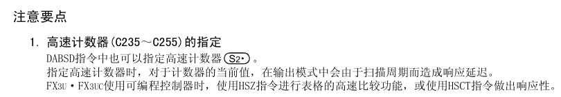

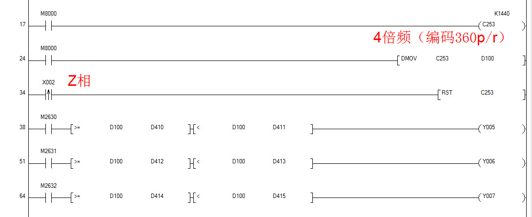

Z相归零也换成高速中断试试,如果编码器是A,B,Z相的最好是按专用地址接

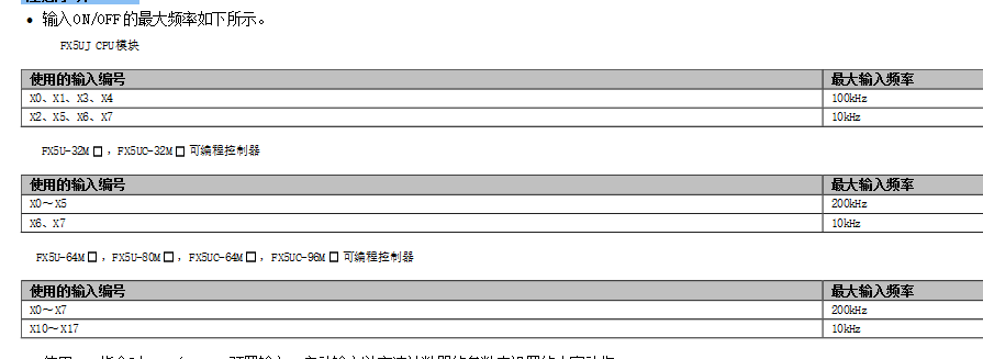

应该是受到PLC扫描周期影响,程序越大扫描周期越长,想要不受扫描周期影响,高速计数器的比较指令了

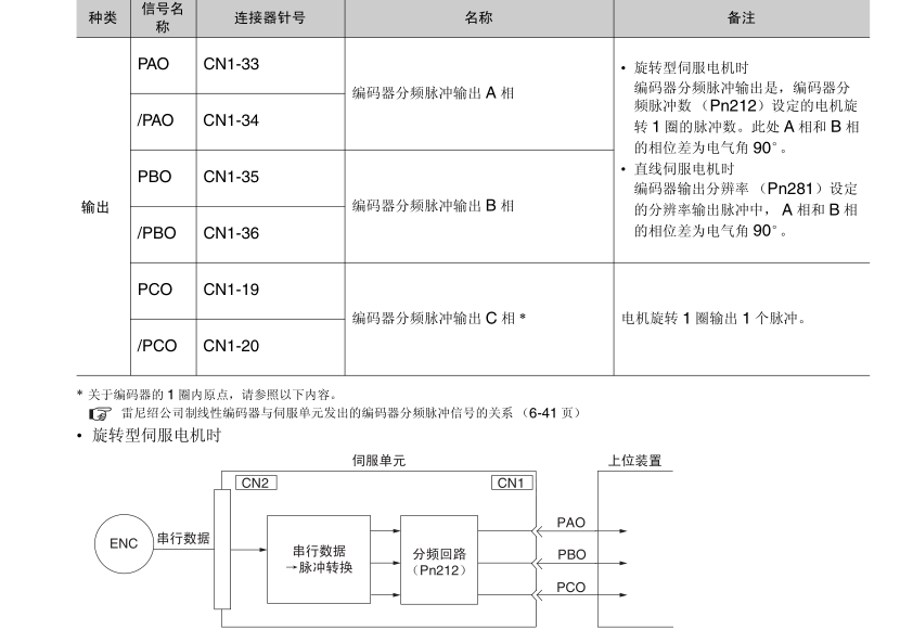

你用的是那个品牌的伺服,我记得编码器反馈是可以设定一圈输出脉冲数的
天空流星

4楼  发表于: 2020-08-13 13:36
这个是安川的参数,借鉴参考
