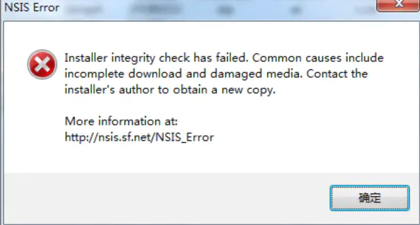

安装软件时,有时打开安装包会出现installer integrity check has failed,出现这个提示可能是内存不兼容或其他硬件不兼容 ,或者下载程序已损坏。出现这个问题能使用NCRC命令跳过installer检查,具体步骤如下:
安装错误installer integrity check has failed

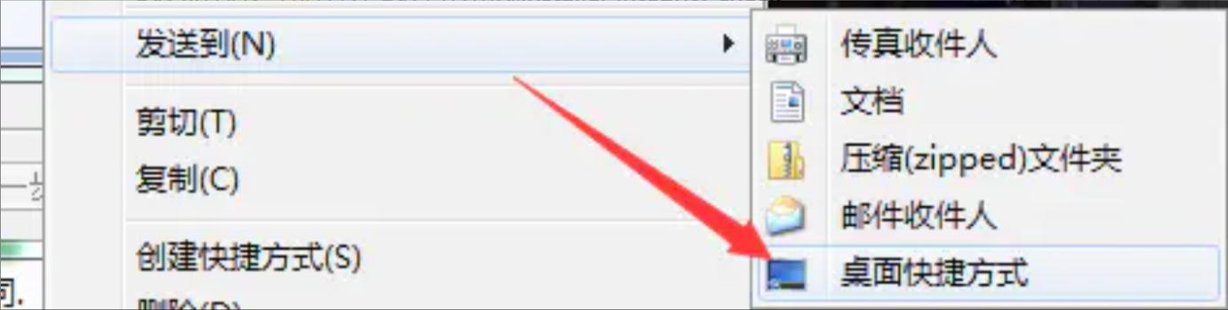

1.首先,找到halcon主程序安装包,右键创建快捷方式(即发送到桌面快捷方式)。
第一步

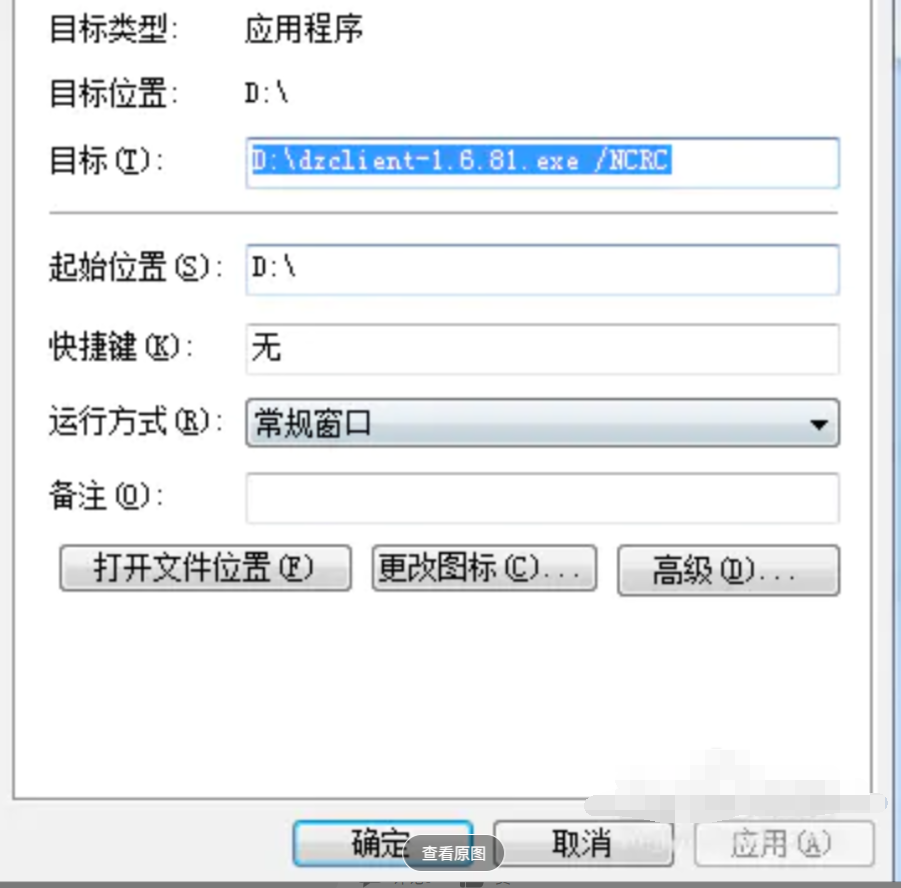

2.右键点击快捷方式,单击属性,在目标栏中的目标后按一个空格后输入 /NCRC,最后,运行快捷方式就可以安装了。
3
第二布
如果成功进入安装程序,出现错误,说明文件损坏,您需要重新下载程序。内存条如果有问题,就会出现此类情况。
经过如上两步骤,问题就可以解决了。
