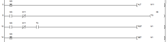

我是新手,找了一个课题,功能都实现了,就是手自动切换按钮在自动状态下,再按该按钮切换到手动,相当于是急停一样,没什么好办法解决,就想让手自动按钮设置成长按3-5秒才能动作,不知道怎么实现?请大神们指点一下!!!

如按一下触摸屏上按钮M0切自动要即时动作,再按M0要延时转换为手动
用计时器没想出来,想用计数器吧不知道怎么让M0位反转?

感谢10楼和11楼的大神指导!感谢大家!
10楼的方法试了,可以使用,不太完美,毕竟一直按着的话就频繁切换状态了。
11楼的方法要完美一些,但是直接按11楼的测试不能用,改动了一下,如下图测试ok!
【求助贴】三菱长按一定时间按钮位反转怎么写?
