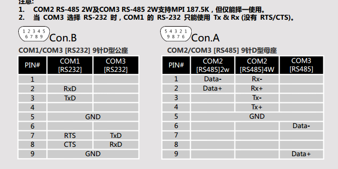

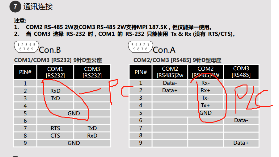

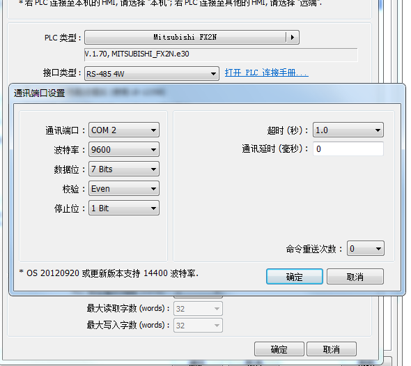

试试用SC-09作为屏和PLC的通讯线,并在屏幕软件设定通讯接口类型=RS232

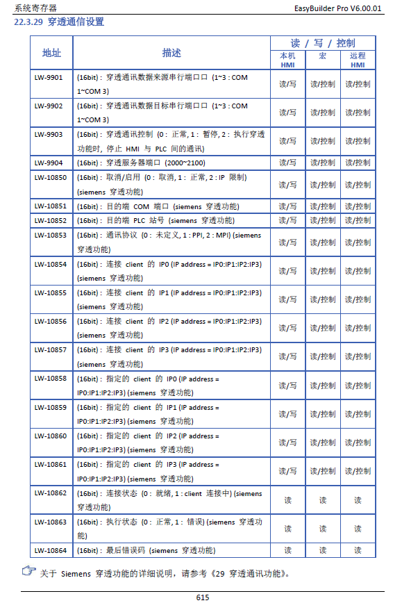

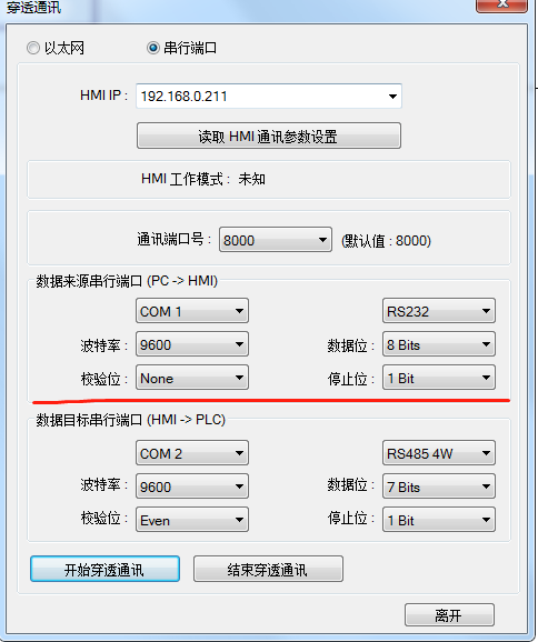

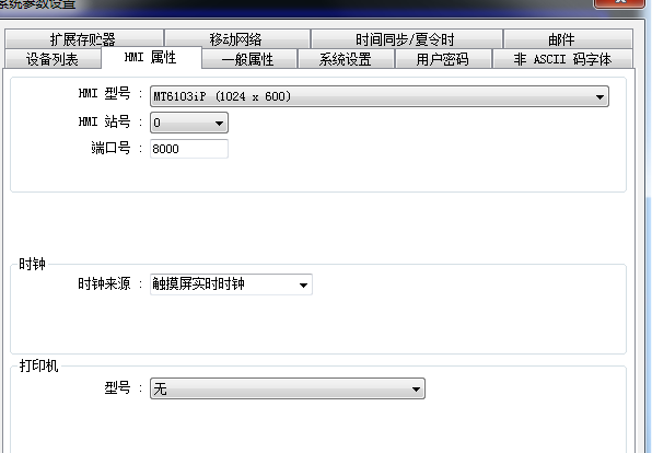

那你就得手动置位屏的LW了,你试试9楼说的LW9902是不是
其实穿透还是以太网好用,威纶通的以太网互联做得非常好,就是没有说明书客服技术支持也差,得自己摸索

这个可以有,我用的是SC11,232的

首先你确定你的屏和PLC,屏和电脑的通信是否都正常。如果都能正常通信,就手动按下面说明书设置一下LW位吧

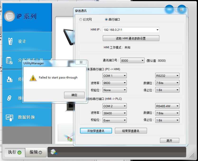

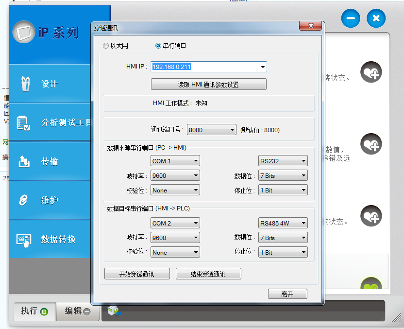

[attachment=242605]
没办法确定屏和PC通讯(232),但是屏和PLC(485 4W)一定是可以的

我看到你了
发帖数量: 367 个
工控威望: 619 点
下载积分: 679 分
在线时间: 156(小时)
注册时间: 2018-05-02
最后登录: 2024-09-12
查看我看到你了的 主题 / 回贴
19楼  发表于: 2020-04-16 08:43
引用第18楼梦雨天涯于2020-04-16 08:20发表的  :

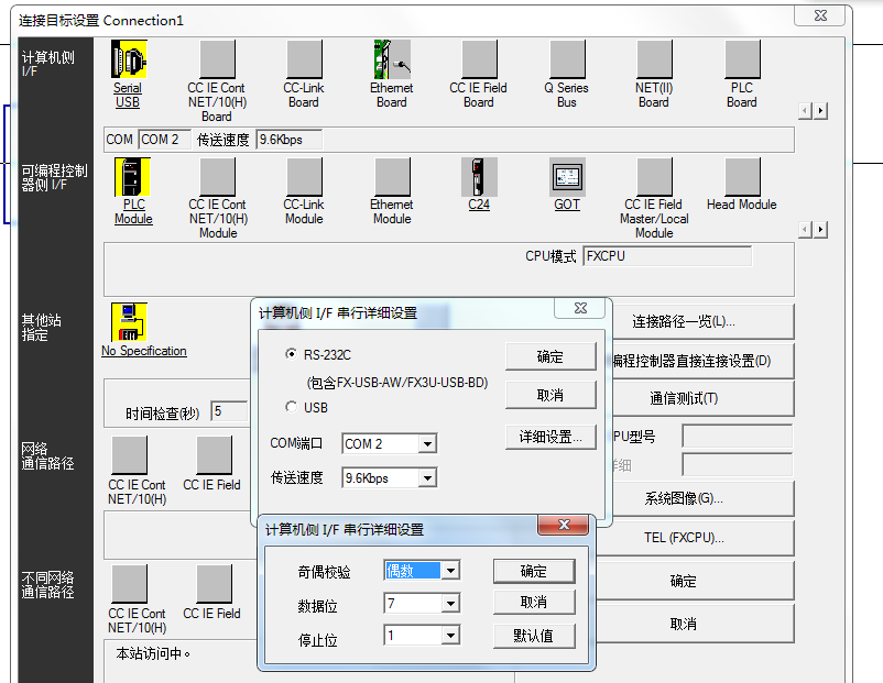

你试试电脑软件能不能下载程序到屏就知道通信。如果电脑和屏的通信都有问题,那你穿透肯定不行,穿透就是电脑通过触摸屏可以直接在线PLC,就是让你调试的时候不需要PLC的串口在连屏和电脑之间换来换去。三菱的触摸屏也有这个功能

看看這說明書的行不行
還有官網的範例,最下面一個
http://www.weinview.cn/ServiceSupport/Download/Index.aspx?tid=100000002932713&page=2
[ 此帖被jeffrey1323在2020-04-30 11:50重新编辑 ]
附件: EBPro_8000(6000)iE_V5.0X_OperationBook.rar (863 K) 下载次数:37

引用第20楼jeffrey1323于2020-04-30 10:02发表的  :
看看這說明書的行不行
還有官網的範例,最下面一個
不行的,有范例几年前就知道了,一直不成功
