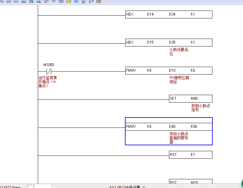

大神们,智能仪表中收到IEEE-754标准的四个浮点字节,比如:D0 41; D1 30; D2 00 ; D3 00
如何处理合并成一个字节。例如:0x41300000(11.0)

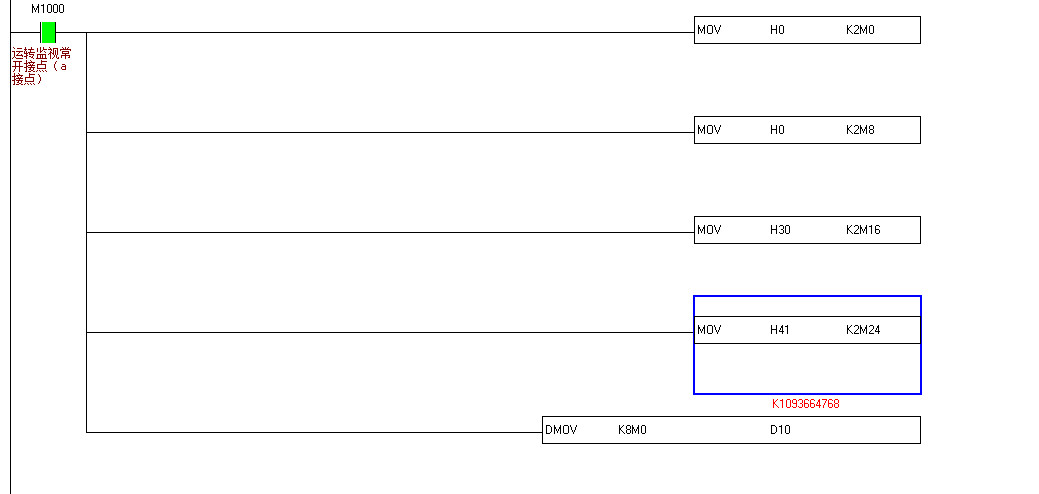

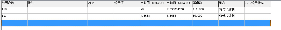

抛砖引玉,
台达PLC,
字节保存8位,字保存16位,一个字节无法处理实数。
一个字只能保存HFFFF,实数要用2个字,
