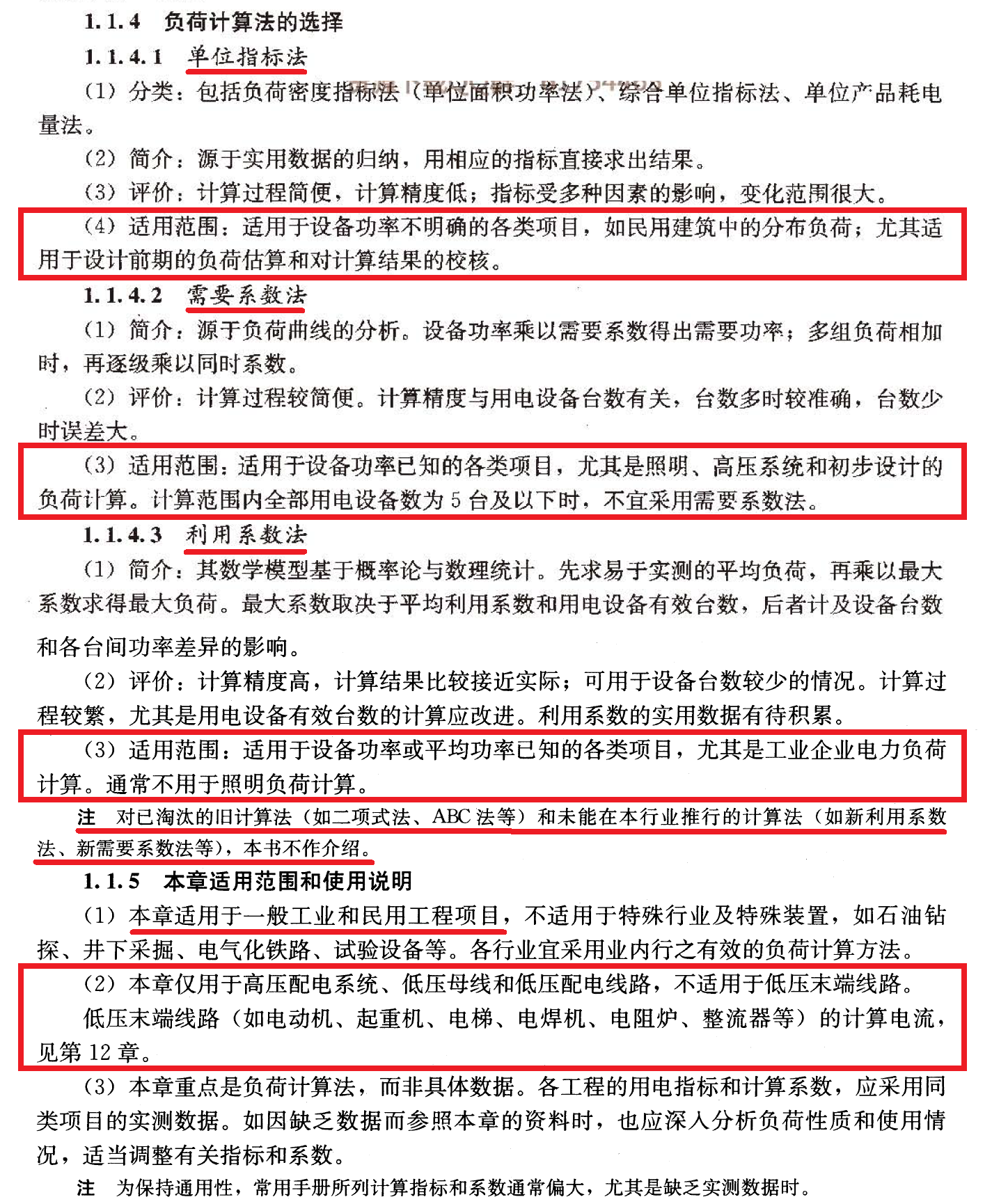

55楼  发表于: 2020-03-01 20:16
@zsqlaoer先生:
又是两天过去了,始终不敢把《工业与民用供配电设计手册》(第四版)上册第一章第1.1.4条和1.1.5条的内容截图发上来,你到底害怕什么呢?
好吧,你不敢,我就帮你发上来,让大家看看到底是谁真的不懂?是谁在这里“装B”,又是谁在这里“死不要脸”地百般狡辩呢?!

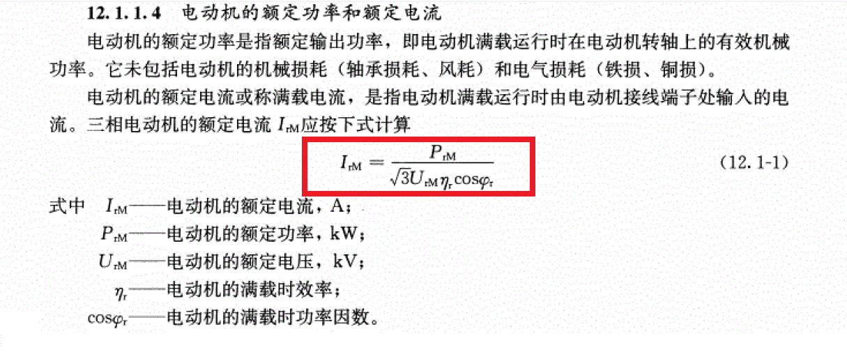

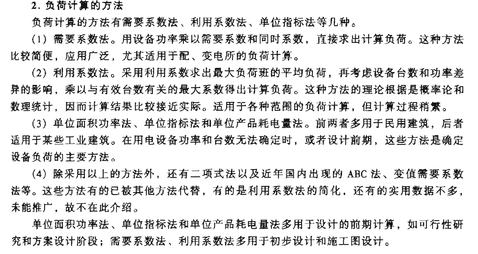

大家看看附件中第1.1.4条中的全部内容,明确指出“单位指标法,需要系数法,利用系数法”只适用于一般工业与民用工程项目中导线选择的计算电流计算,而不适用于机电(工控)维修工作中的导线选择计算电流的计算。
特别是第1.1.5条更明确指出“单位指标法,需要系数法,利用系数法”仅“用于高压配电系统、低压母线和低压配电线路,不适用于低压末端线路”导线选择的计算电流计算。
在这里,“低压末端线路”就是指“电动机、起动机、电梯、电焊机、电阻炉、整流器等”我们日常工作使用、维护对象的机电(工控)设备。
也就是说,在这些设备的日常使用、维修中,需要为其安全正常使用进行导线选择的计算电流计算,根本用不到这位看不起现场基层工作人员的zsqlaoer先生的所谓“技术严谨性”的、需要“高工”以上职称人员使用的计算电流计算方法。
那么,“低压末端线路”导线选择的计算电流计算是怎样计算的呢?我们以电动机为例,请看下面的附件。请问zsqlaoer先生,这些是不是电工基础理论的计算方法啊?是不是“低级”电工人员经常使用的计算公式啊?
请zsqlaoer先生和大家回看13楼我的回帖,在日常机电(工控)维修中,导线选择计算电流的计算是不是每个电工都要懂的基础知识啊?这用得到zsqlaoer先生所谓的“技术严谨性”的计算方法吗?
在42、44楼,我对工程设计与一般的日常维修中导线选择方法给大家进行了比较分析,明确指出两者在计算电流的计算方法不同外,其他的步骤是大同小异的,通过上面附件与下面附件比较,我有说错吗?
仍以电动机为例,看看经验口诀导线选择法是不是像zsqlaoer先生所说的“电工口诀很粗略”呢?
以一台3kW六极电机为例,查铭牌得知额定电流为7.3A(如果查不到额定电流,就要按上面附件的公式计算)。
按照5楼我推荐的经验口诀选择方法和42楼分析时讲到的导线选择主要考虑的四点要求。

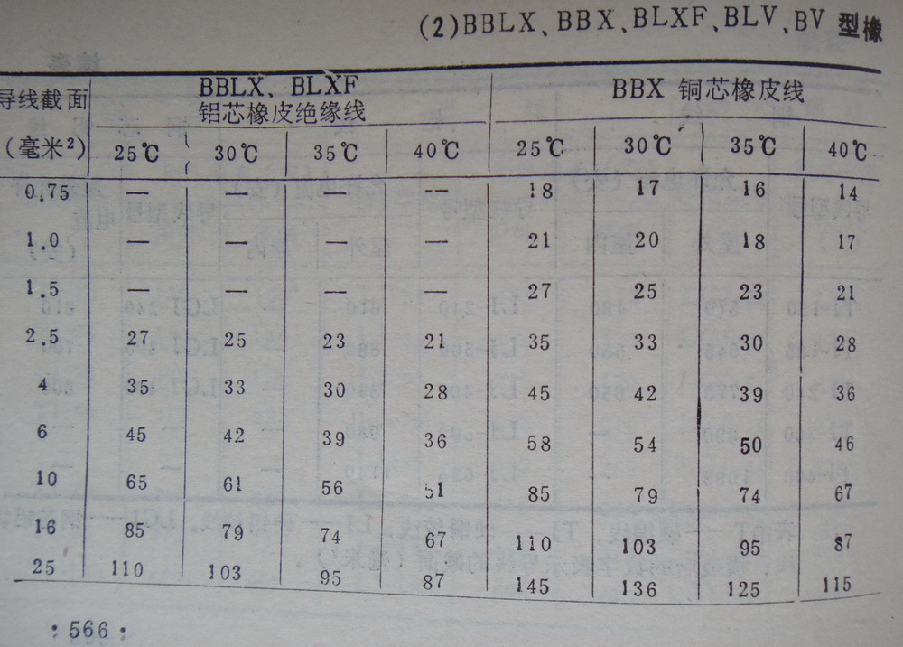

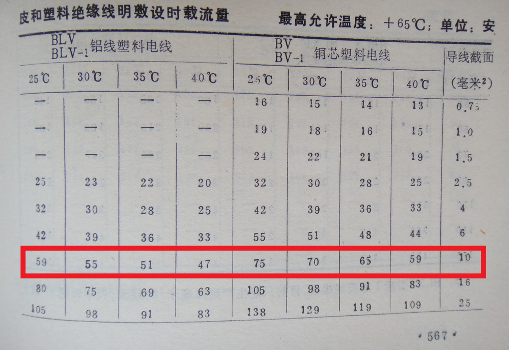

7.3A电流落在10平方毫米以下的导线范围,根据“十下五、百上二”,10平方毫米以下的导线,以每平方毫米载流量5A计算,得出1.5平方毫米符合要求(5*1.5=7.5A,这是铝芯线的允许载流量),但考虑到机械强度的问题,通常选用铜芯线,此时1.5平方毫米铜芯线的载流量等于2.5平方毫米铝芯线的载流量(5*2.5=12.5A),这完全满足要求,而且还有很大的余量(主要从机械强度方面考虑)。
如果环境温度不超过30摄氏度且穿管敷设,那么,1.5平方毫米铜芯线的允许载流量为12.5*0.72=9(A),完全满足电动机的要求。(注:剩以0.72是根据口诀“穿管温度八九折”中,既穿管,温度又超过25摄氏度,以原载流量的72%计算)。
我们也可以通过查表(见44楼的两个附件),得出1.5平方毫米铜芯线的载流量在明敷、30摄氏度时的允许载流量为22A,穿管时的允许载流量为18A(16A),这也符合安全可靠的要求。
那么,我们再查《工业与民用供配电设计手册》(第四版)下册第十二章的表12.1-15(见下面附件),YX3系列中132S-6/3kW电动机的导线选择也是1.5平方毫米,与经验口诀的计算选择一致。
按照zsqlaoer先生的观点,如果使用《工业与民用供配电设计手册》(第四版)下册第十二章的选择计算的方法是不是也“很粗略”的呢?因为它也没有用到什么“单位指标法,需要系数法,利用系数法”进行计算电流计算,甚至可以直接根据额定电流查表就得出电动机选择导线截面积的结果。
总结:通过以上分析,经验口诀导线选择计算方法也符合安全、可靠的要求(计算结果比较保守),也符合所谓的“计算严谨性”要求,它是在没有手册资料可查的情况下,可以得出所需的计算结果,适合广大的现场电工作业人员、工程技术人员使用,不存在什么没有“技术严谨性”、更不是什么“电工级别”的低级方法(因为在现实工程设计中,有些设计员也会用到这种方法)。
