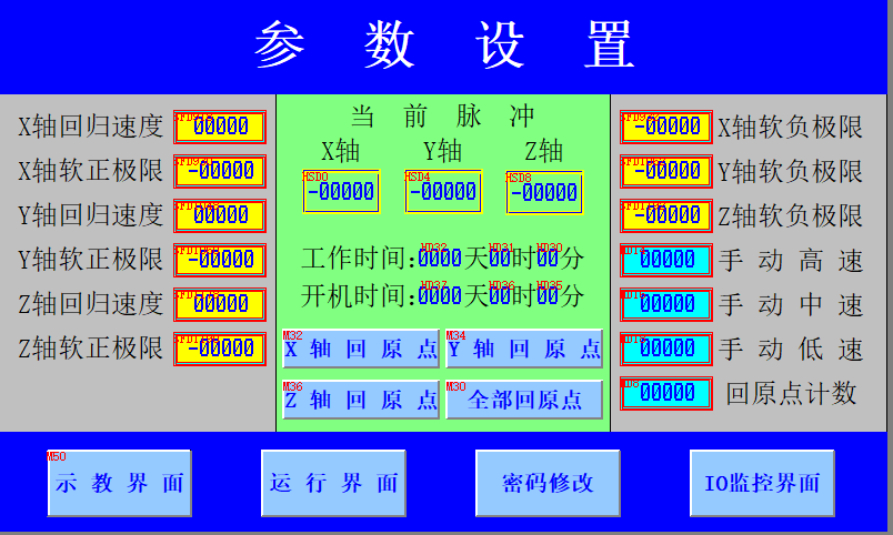

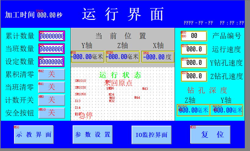

这是今年做给客户的转孔机,前后,上下,旋转三轴转孔机,PLC做的配方,
