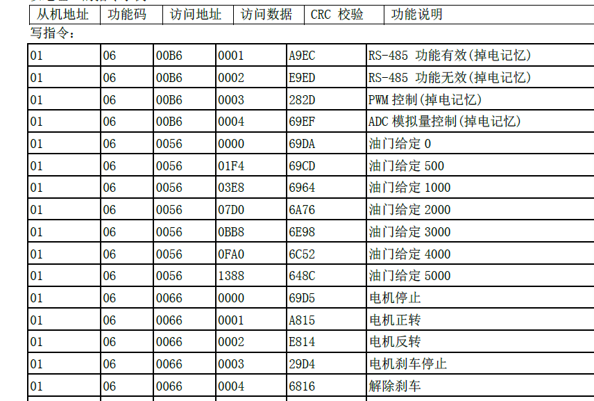

fx3g-485-bd,带3个站,单独带1站站,没有问题,三个同时带就不行

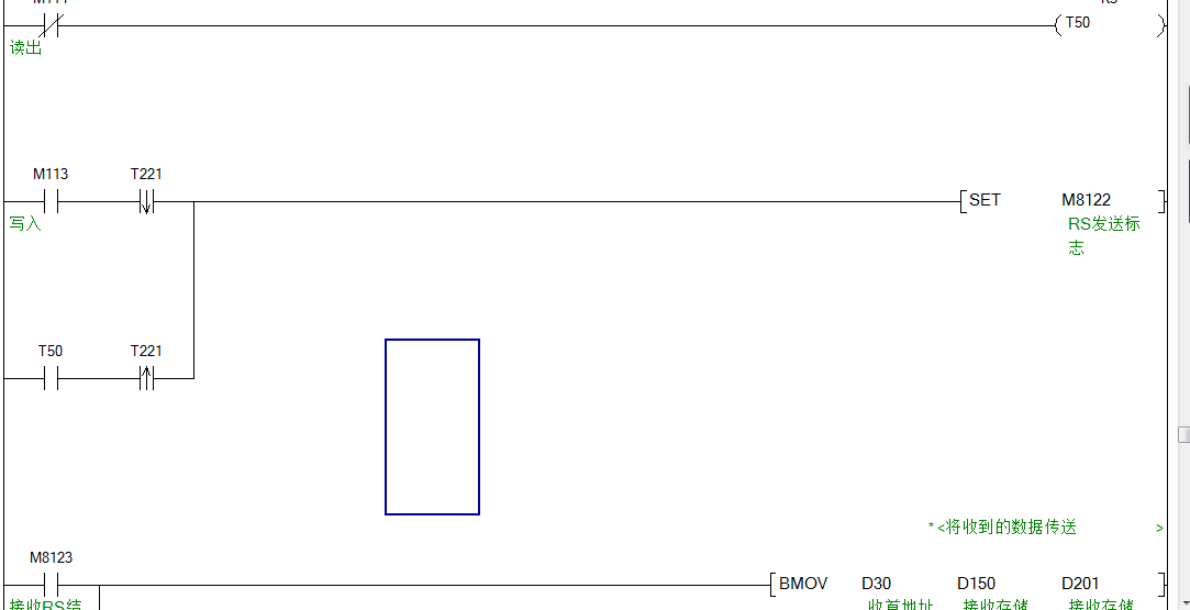

你程序少了SET M8122;发送标记位,我这边没硬件无法验证;
这是我发的例子图片,你自行对照一下,看看是不是这问题。
你程序只读不写,算好CRC码后,可以直接传代码,程序会简单得多

m8122在什么时候置位呢

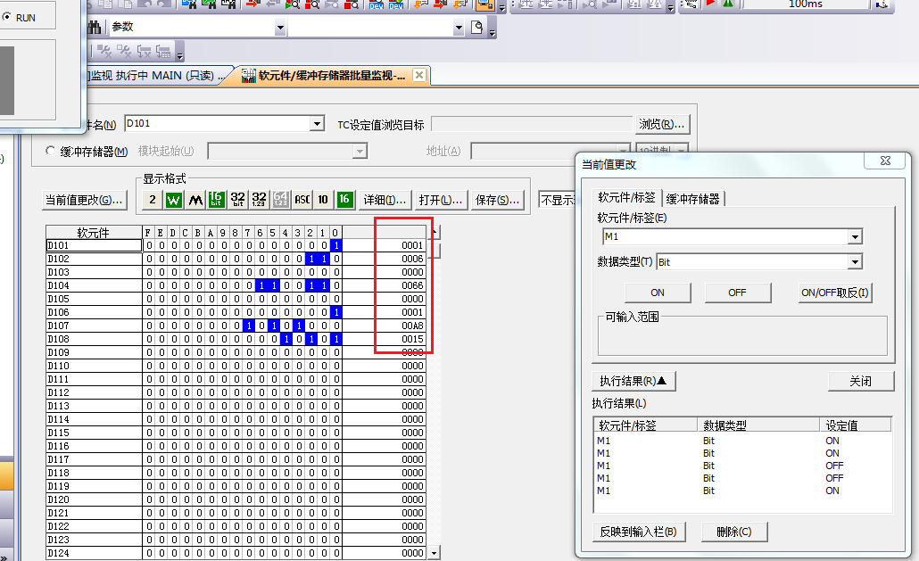

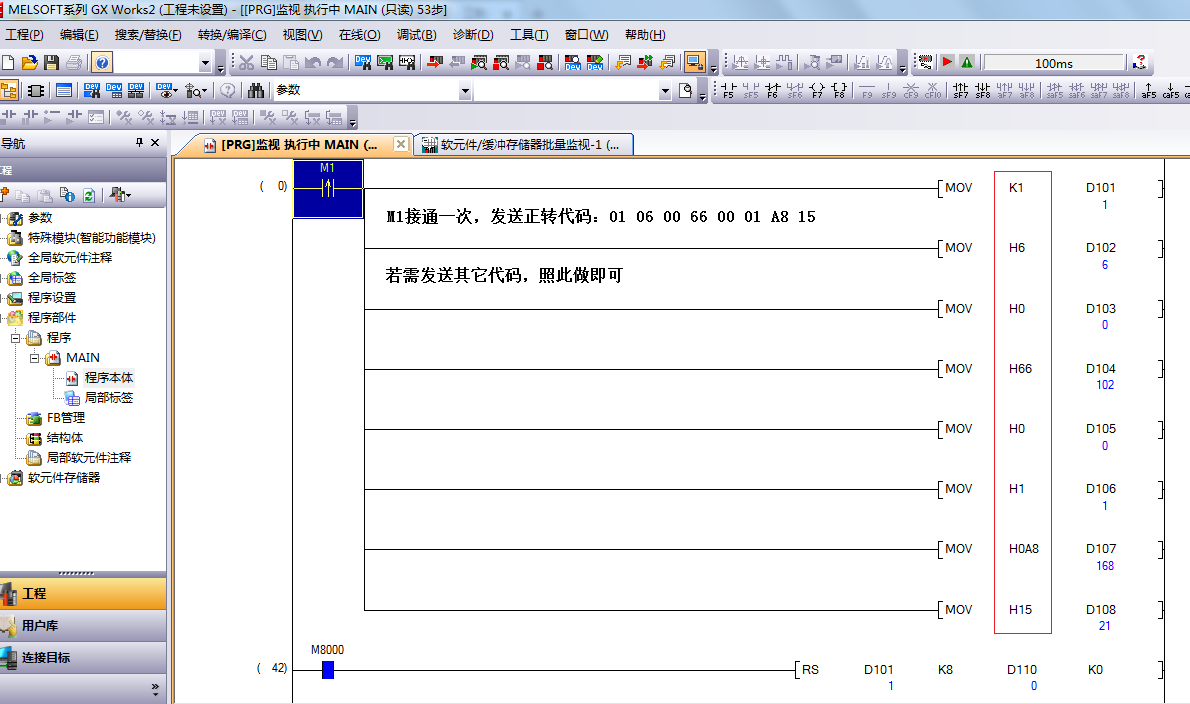

温湿度采集.rar (157 K) 下载次数:64
帮你改了过来,你下载试下
用T32发送不对的,MODBUS RTU通讯要有一定间隔时间,200-300MS左右;改用T33的话,你的程序是间隔5秒通讯一次
