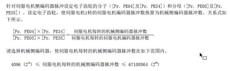

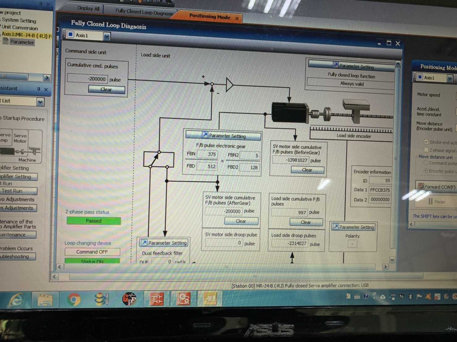

MR-J4-40B+HG-KR43B做全閉回路控制
螺桿 : 6mm
減速比: 200比
外部絕對式Encoder : 0.05um
想請問PE04/PE05和PE34/ PE35要怎麼設定才OK呢?
目前設定如下:
PE04: 1875
PE05: 32768
PE34: 1
PE35: 400
已經照手冊的方式了.. 還是無解
感謝各位大大

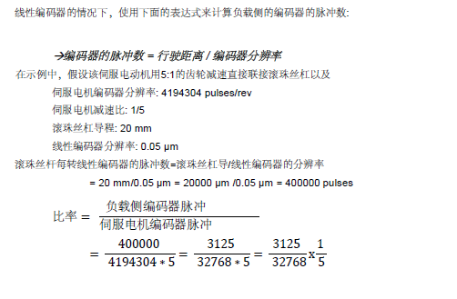

    以下图看来,你的齿轮比不对

    PE34、PE35应该理解为PE4、PE5的补充,当数据大于65535时分配过去

    试试
    1875/32768×1/400
