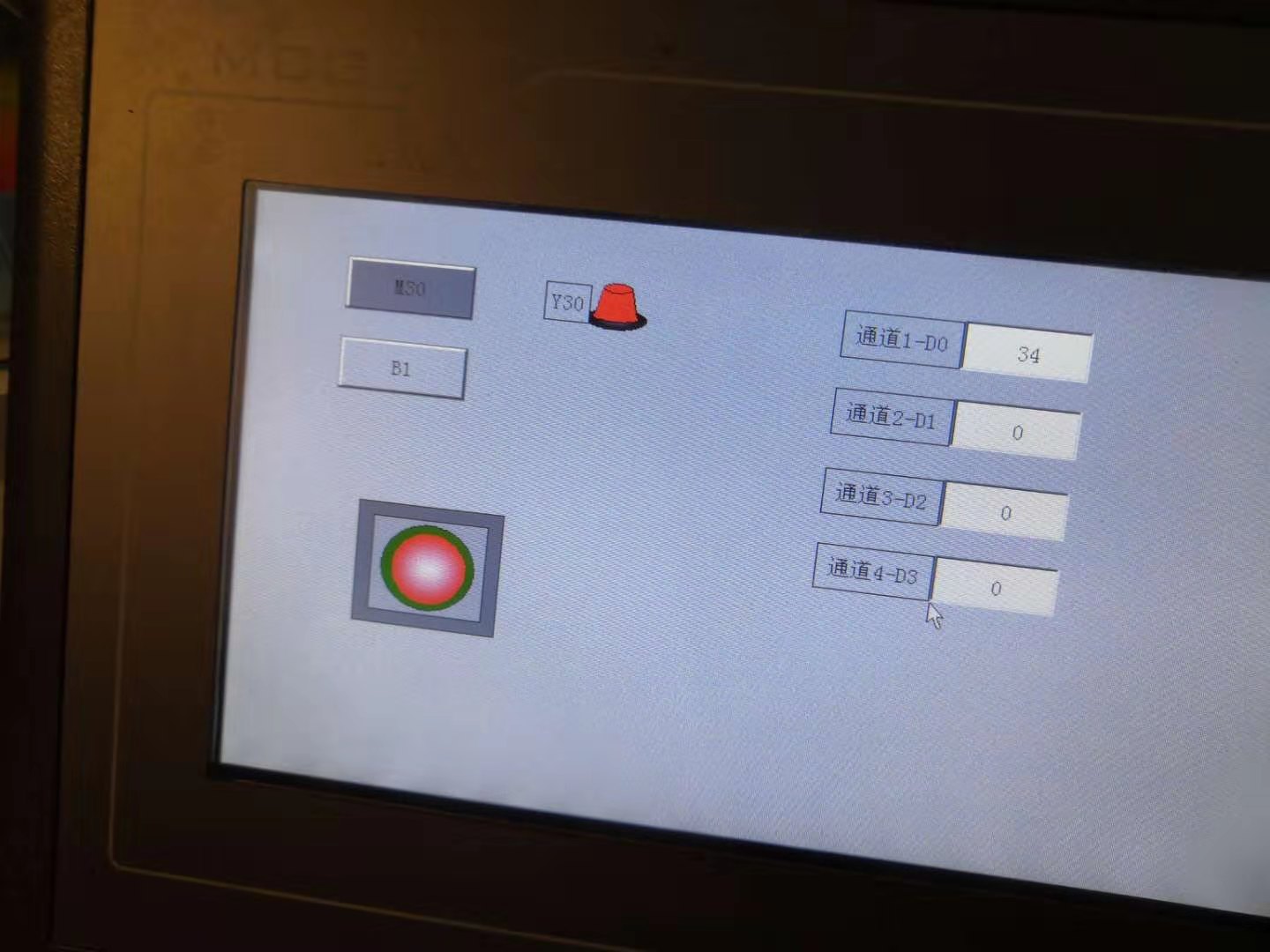

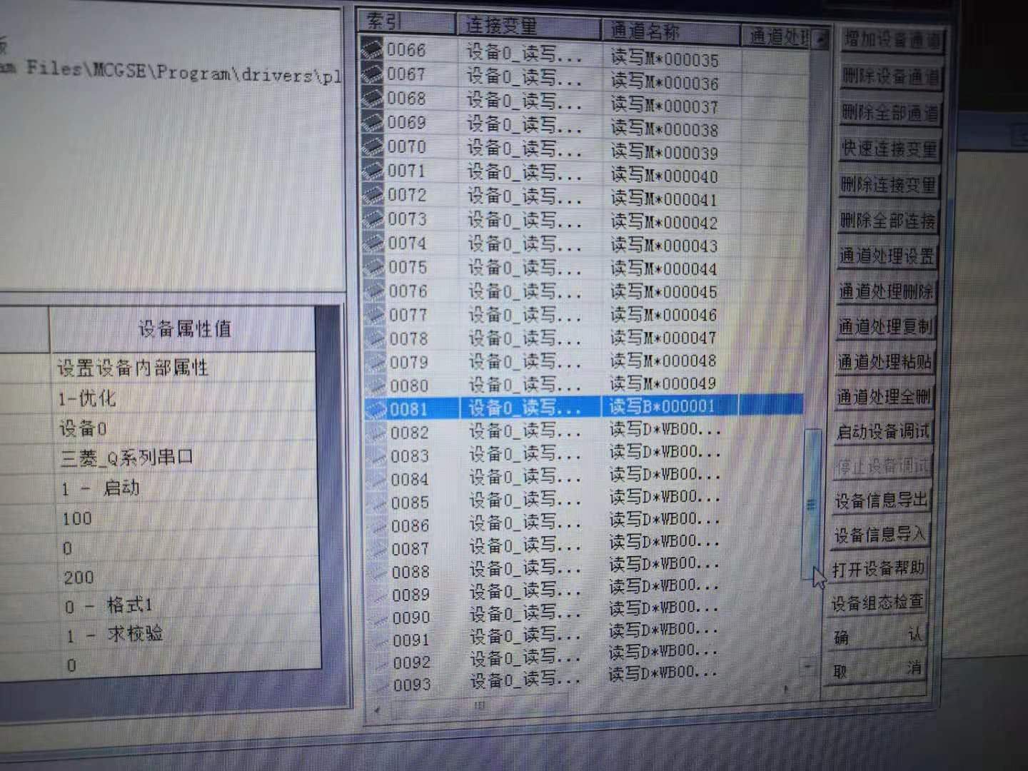

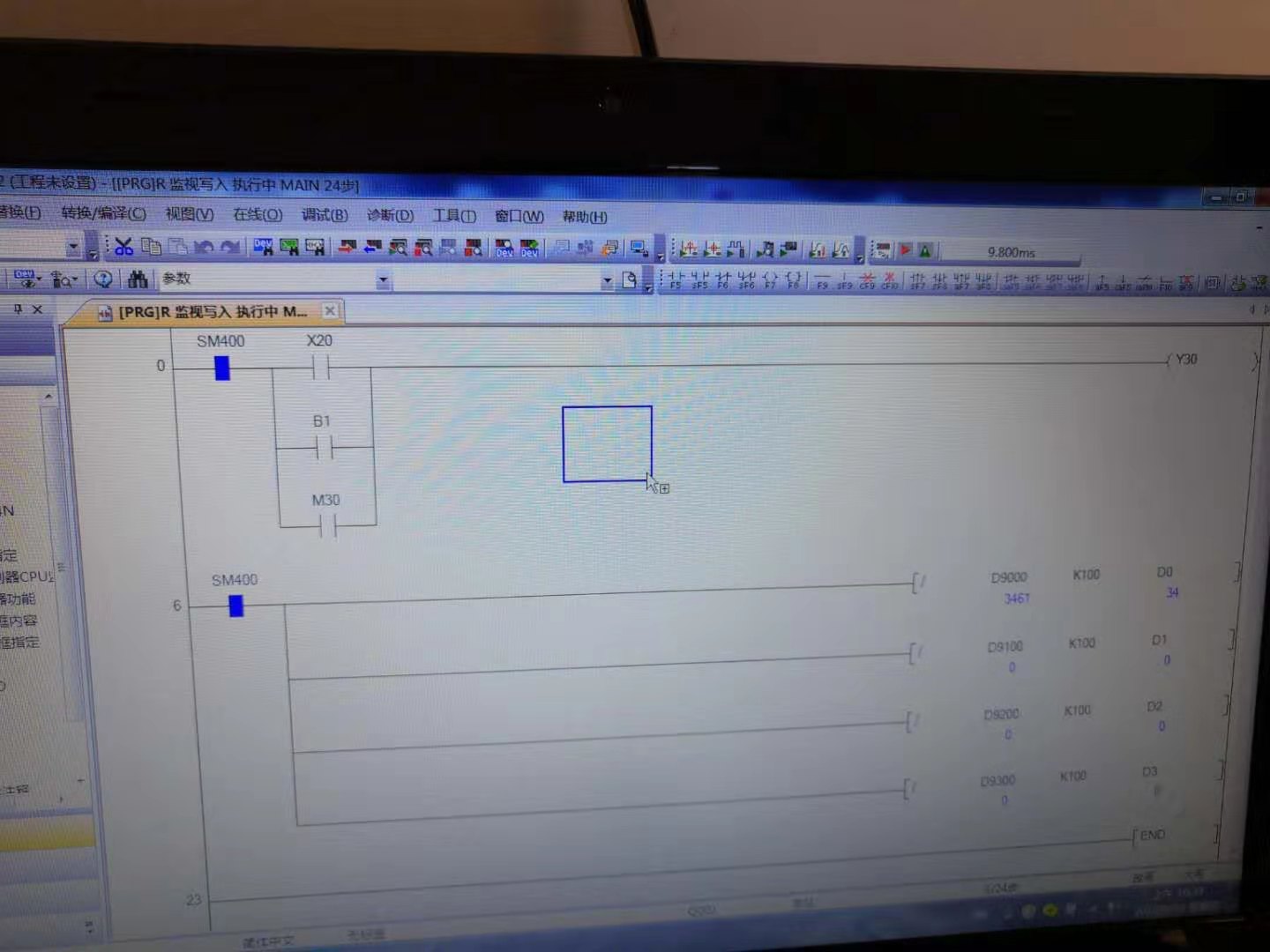

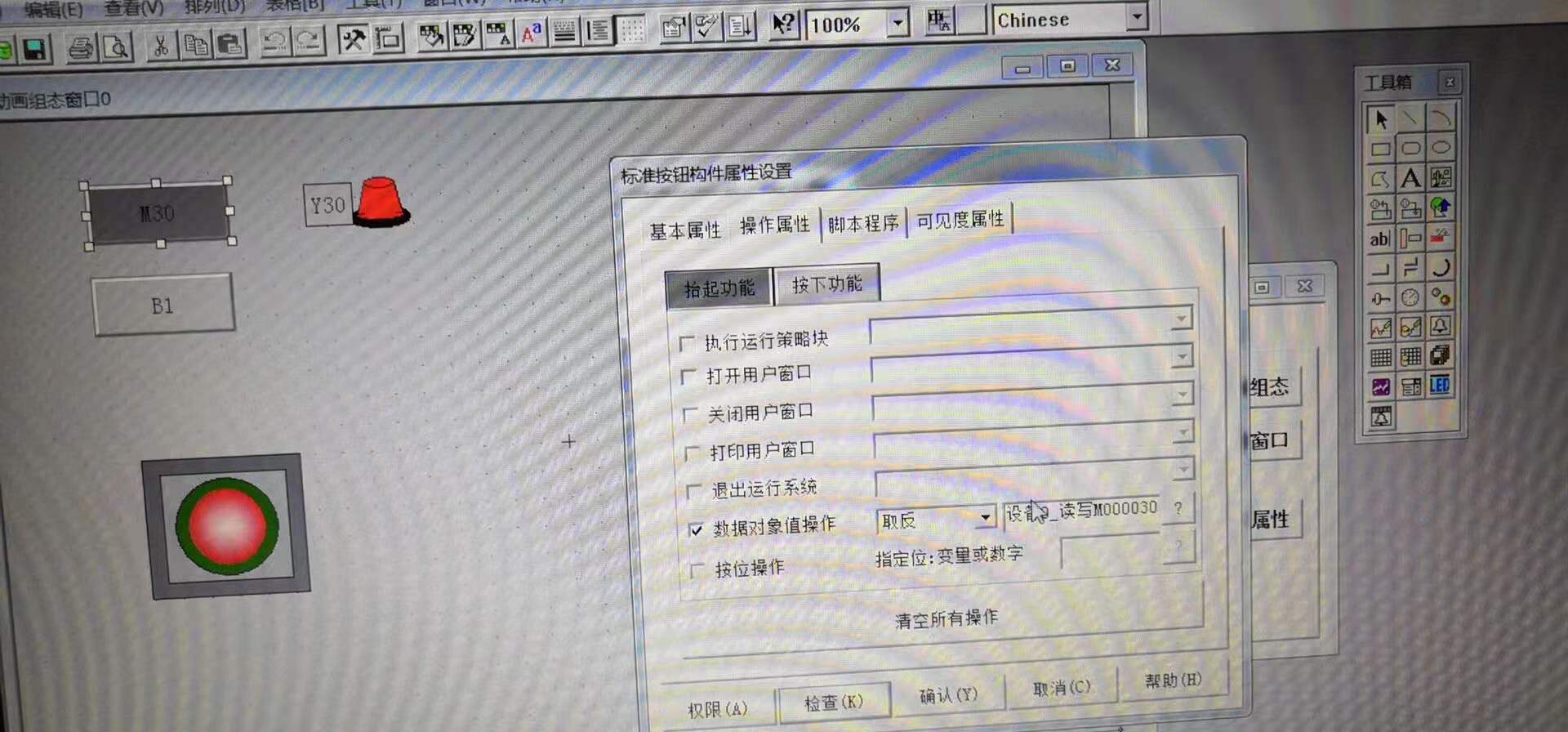

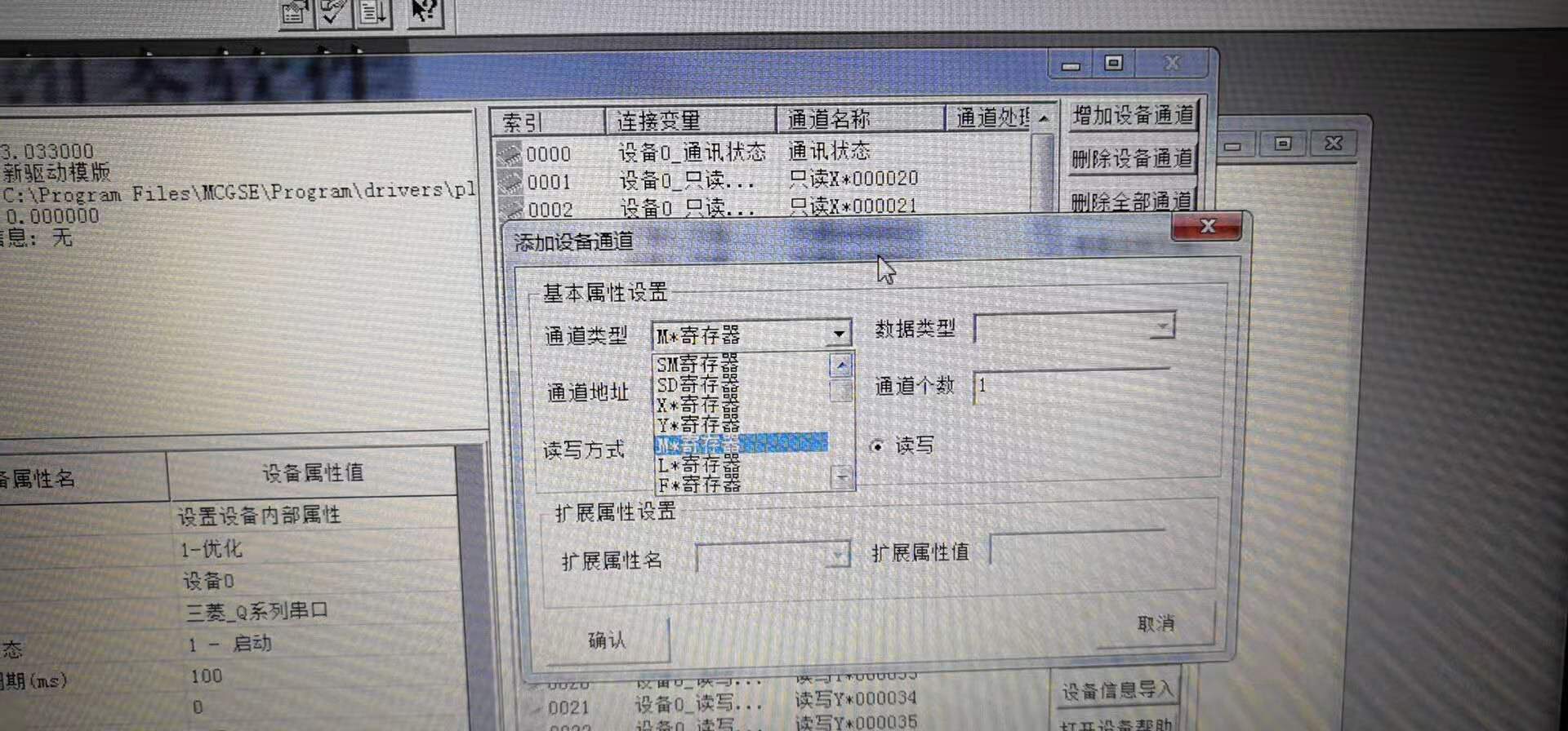

如附件图,昆仑通太触摸屏和三菱QJ71C24N通讯,
用的是CH1的232通讯,现在X寄存器,Y寄存器,D寄存器都能和触摸屏正常通讯使用,但是M寄存器和B寄存器,还有SM寄存器触摸屏和PLC根本连接不上
如PLC程序,触摸屏里的M30按钮,B1按钮,SM按钮,按下去Y30根本没啥反应,反而在程序中一强制Y30灯就会亮,
有没有大神来指点一下啊,我是设置错了,还是通讯问题呢?以前FX和昆仑通太都正常使用,咋换成Q系列PLC就有不足啊,
求大神来指点一下哈!!
