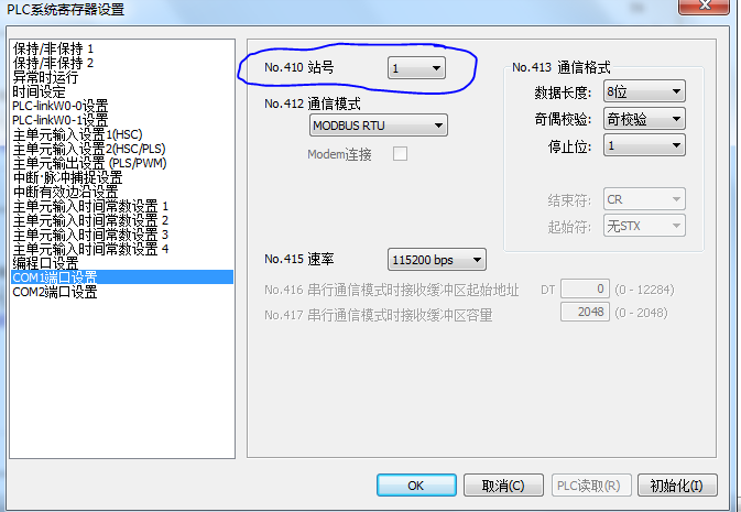

FP-XH    MODBUS RTU通讯,我想通过寄存器修改PLC站号,有哪个大神做过吗?不胜感激!

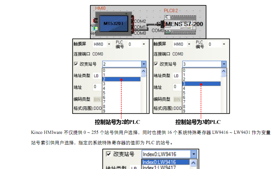

这个不是很简单吗,用宏代码先修改PLC站号寄存器,再修改触摸屏代表站号的系统寄存器,刚看了一下是都有相应寄存器的
我就是找不到PLC站号对应的寄存器啊,你可以发上来看看吗

引用第6楼fengliushen@于2019-09-04 17:14发表的  :
组网方式?然后看通讯手册啊
现在设备已经通讯上了,只不过是我想把ID做到触摸屏上,方便修改,因为有很多台机,程序是一样的,只是站号不一样

描述:如下图,No.410站号怎么做成活的?哪位大神帮帮忙
