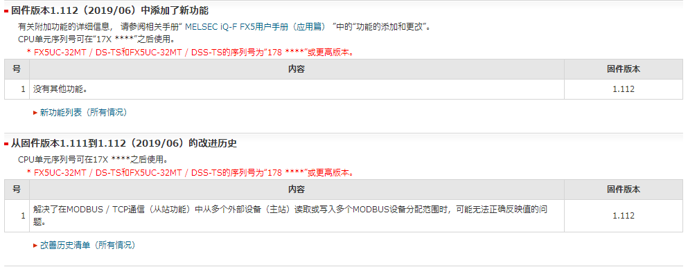

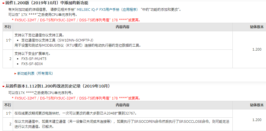

    1.200升级至1.201
    1   解决了根据操作数指定条件,BMOV指令中的传输源数据和部分传输目标数据可能不匹配的问题。
    2   解决了通用32位双向计数器LC0至LC34不递减计数的问题。

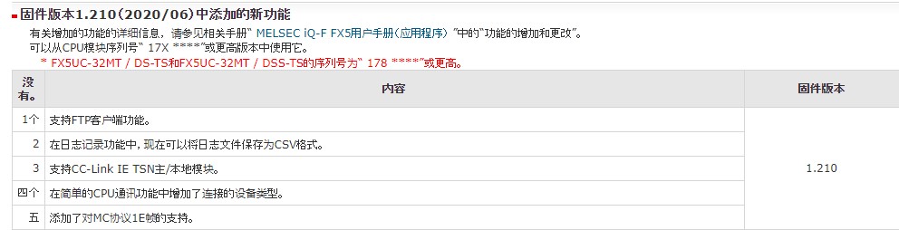

    11楼  发表于: 2020-06-16 08:40
    FX5U CPU 固件  (2020年6月12日官方更新 fx5ucpu_1210.zip)
    [ 此帖被崇庆阳光在2020-06-16 08:45重新编辑 ]
