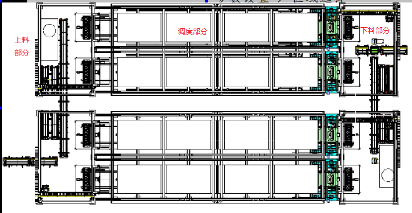

18年11月份开始做的这个项目,一直做了将近4个多月吧,这也是本人第一个超大型项目,一路过来也是不容易。

    引用第26楼happy937于2019-07-29 10:55发表的  :
    楼主,能提供些工艺说明这些资料吗?这样看程序有助于理解,谢谢楼主了
    设备俯视图
