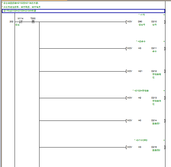

3楼  发表于: 2019-06-15 23:55
01 03 21 02 00 02 6F F7这个意思为:01站号,03读命令,2102读2102H寄存器;0002读取2个WORD;6FF7是CRC码,这样明白吧
我在程序里都有注解的呀,

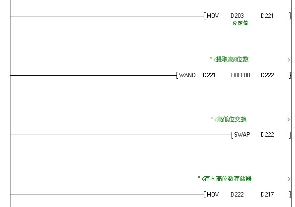

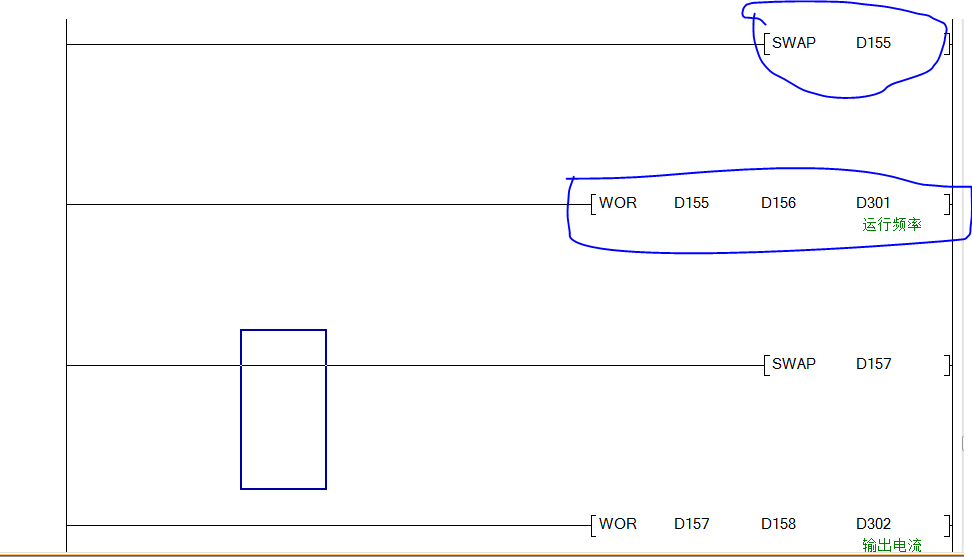

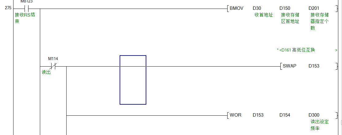

    6楼  发表于: 2019-06-16 07:50
    上面说那么多,在PLC里就两句而已
    D153上面的注解,D161高低互换,是当时在FX2N的程序改过来的,FX2N_485DB的话,对应的数在D161中
    读出的数就是:D300;D301;D302
    D300为设定频率值;
    ;D301为运频率;
    D302为运行电流
    如果只有一个站的话,到此就完了;
    但是,多个站的话,就通过变址存储的方式存在不同的地方;
    说了这么多,明白了吧??
